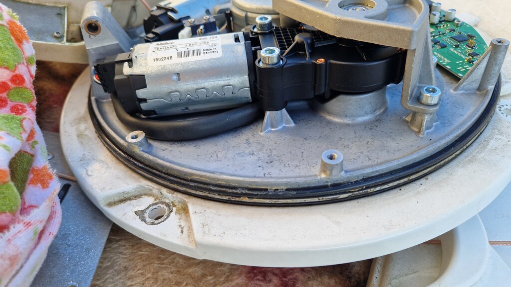

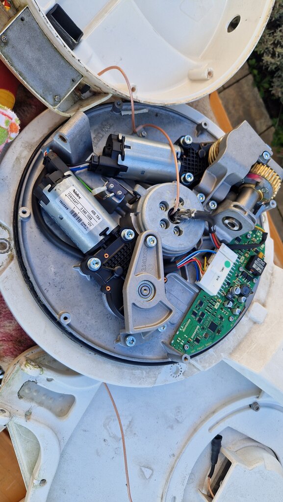

Nachdem letzte Woche bei der ersten Übernachtung nach der Winterpause unsere Satelliten Antenne Caro+ HDTV mit der Fehlermeldung E002 "Antriebsmotor blockiert" ausgefallen ist und ich die Antenne nur durch mehrfaches aus und Einschalten wieder in Parkposition gefahren ist. Sind wir auf dem Rückweg zu Ten Haaft bei Pforzheim gefahren. Die Dame am Empfang war sehr freundlich, meinte aber, dass die Antenne demontiert werden muss, das dauere 4 Stunden und kostet ca. 250€, der nächste frei Termin wäre Ende Mai. Ich habe mich bedankt und bin dann nach Hause gefahren.
Heute Nachmittag war es angenehm warm, deshalb hatte ich mich entschlossen, mich um die Antenne zu kümmern.
Um an die Schrauben auf dem Dach zu kommen, hatte ich die Antenne ausgefahren und dann den Strom abgeschaltet. Das lösen der 4 Schrauben mit denen die Antenne auf der Bodenplatte befestigt war ging sehr schnell, ich habe sie dann auf dem Dach auf die Seite gelegt und dabei gemerkt, dass sie ganz schön schwer ist. Dann habe ich die Bodenabdeckung der Anschlussbox abgeschraubt und das Antennenkabel, sowie den Stecker mit den anderen Anschlüssen gelöst. Das herabheben ohne Unterstützung war dann nicht mehr so einfach, aber ich habe es dank einer stabilen Bockleiter geschafft. Ich habe dann ca. 6 Inbusschrauben gelöst und dachte, dass sich jetzt die Bodenplatte wie bei den älteren Modellen lösen würde. Das war aber ein großer Irrtum. Ich habe dann die Antenne demontiert, hierzu musste der Gummistopfen entfernt und die dahinter liegende fette Schraube entfernt werden. Zusätzlich musste noch die Schraube der vertikalen Befestigung entfernt werden. Ich habe dann die Kabelbinder, mit denen das Antennenkabel bis zu Antenne befestigt war entfernt und das Antennenkabel an der Antenne abgeschraubt. Jetzt lag der Antennenfuß vor mit, aber der Deckel lies sich nicht abheben. Ich habe dann im Netz nach eine Lösung gesucht, leider ohne Erfolg. Ich bin dann mit einem breiten Schraubenzieher vorsichtig zwischen Bodenplatte und dem Plastikdeckel gegangen und siehe da, der Deckel war ab. Danach habe ich festgestellt, das dieser Deckel schon jede Menge kleiner Risse aufweist. Das Material schein also nicht sehr beständig gegen Wärme und UV-Strahlung zu sein. Eigentlich müsste ich den ersetzen, möchte aber nicht wissen was der kostet. Zu meiner Überraschung, sah das Innenleben wie neu aus, es gab keinerlei Verschleißspuren an den Zahnrädern und Ritzeln, da war auch an keiner Stelle Spuren von Fett oder Öl zu sehen, alles sah aus wie neu.
Anders sah die Dichtung zwischen Gehäuse und der Bodenplatte aus. Die eigentliche Dichtung ist ein sehr großer O-Ring. Diesen und alle Teile die mit der Abdichtung zu tun haben, habe ich sorgfältig gereinigt und anschließend mit Vaseline uns Silikonspray behandelt. Der Zusammenbau erfolgte in umgekehrter Reihenfolge. Antenne wieder auf das Dach gewuchtet, festgeschraubt und Kabel angeschlossen. Man muss nur aufpassen, dass das Antennenkabel in jede Richtung genug Spiel hat, damit es nicht abreißen kann. Der Test danach verlief absolut gut, alles funktioniert wieder ohne Geräusche und sehr schnell. Das war ein guter Stundenlohn für 1,5 Stunden Arbeit. In Zukunft werde ich es aber erst einmal mit Silikonspray versuchen. Wenn die Antenne jetzt weitere 8 Jahre funktioniert hat sich die Arbeit sehr gelohnt.
