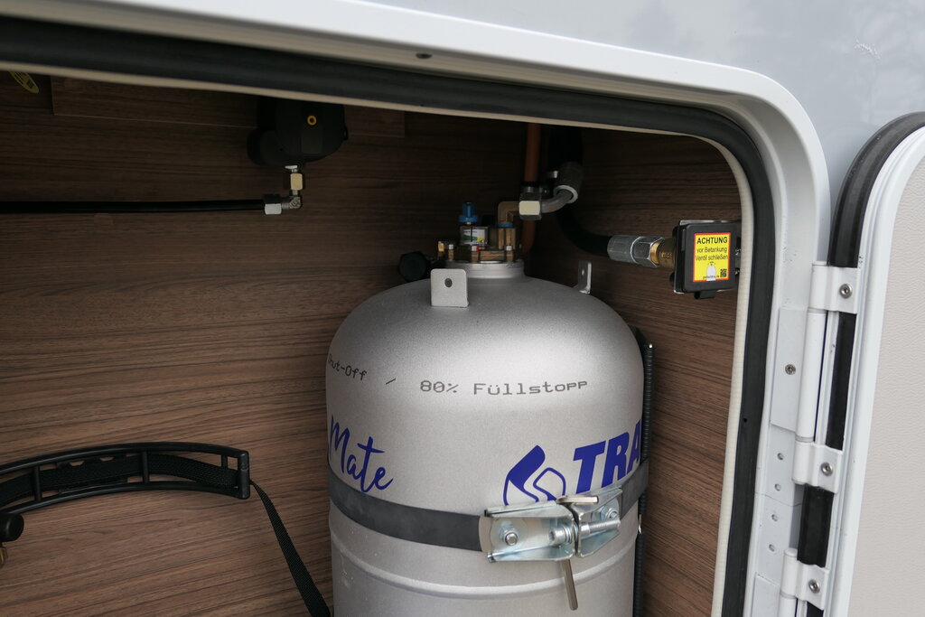

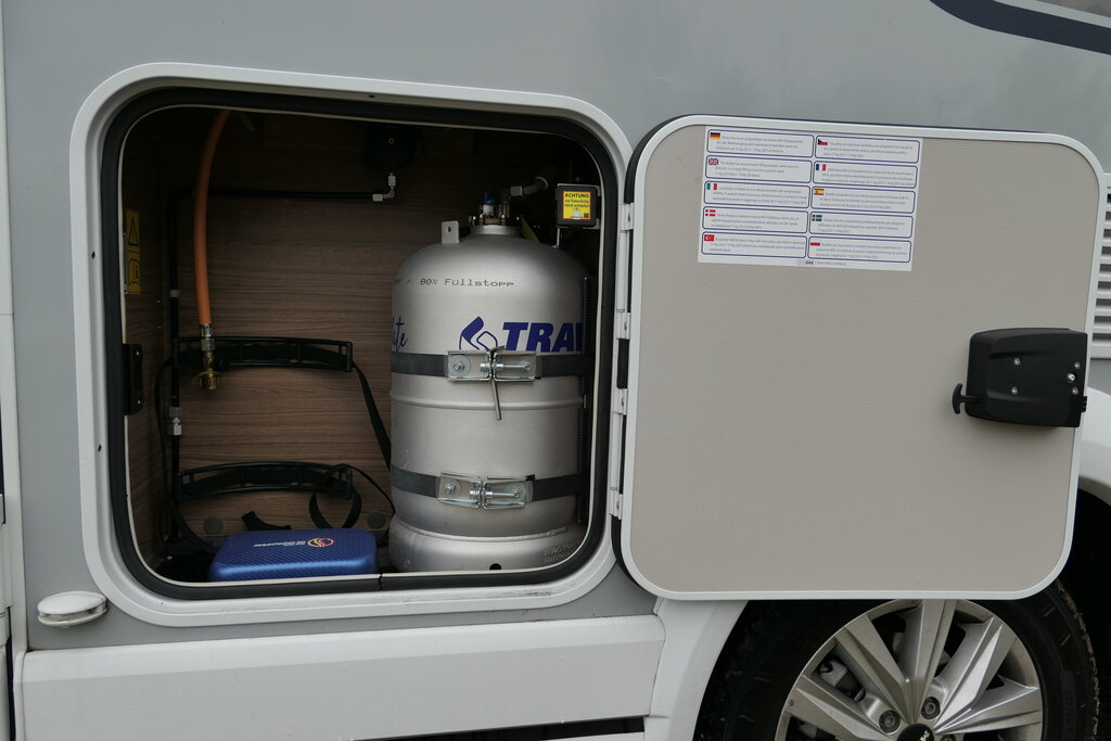

Manche können auch zaubern, denn "verhaftet" man unsere geliebten Travelmates und legt ihnen Stahlbänder an, werden sie automatisch zu Tanks und man sieht noch nicht einmal einen Unterschied :-O :-O :-O
Dinge gibt´s
