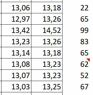

walter7149 hat geschrieben: Do 2. Mär 2023, 20:29
Ach, solch schönes Schema hab ich auch und jeder kann das für sich rauslesen was er für sich richtig hält.
Ich kann das, da ich seit Jahren die min. und max. Spannung und den Ladezustand aufschreibe.
Und man kann einfach erkennen, dass der Ladezustand zeitweise nicht aussagekräftig ist. Besonders wenn die Zellen warm waren und abkühlen, dann fällt scheinbar der Ladezustand ab.
Wird dann wieder voll geladen, ist alles wieder OK.
