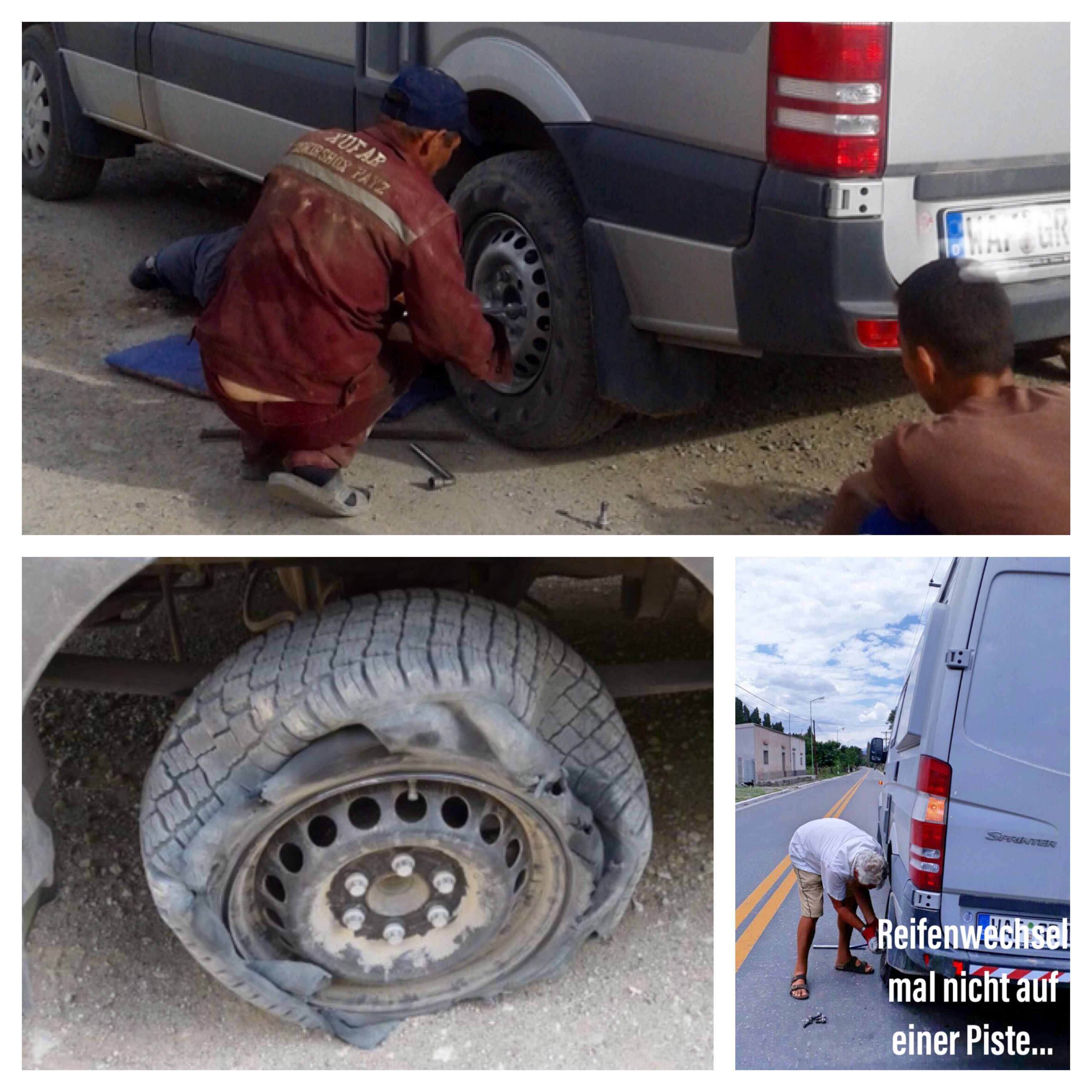

Ich hatte bisher nur eine Reifenpanne an meinem Wohnmobil,Reserverad vorhanden,vom ADAC wechseln lassen und dann weiter.Mit Warndreieck und Leuchte abgesichert und dann hinter die Leitplanke,der defekte Reifen war vorne links,den auf der AB selbst wechseln,nein danke.

Reserverad ist immer dabei und zur Not wird es mit hilfe der Frau gewechselt,immer hin wiegt so ein Rad ca 150 kg. Einmal vor der Haustür gewechselt weil laut hörbar die Luft entwisch, Schlauch war gequetscht worden beim auf ziehen.ca 1h schuften mit der Holden und das Reserverad war dran,nie ohne Reserve unterwegs,allein schon wegen der Grösse des Rades,keine Ahnung was so etwas beim Service kosten würde,allein nur die Decke kostet 400-700€ ,je nach Hersteller .
