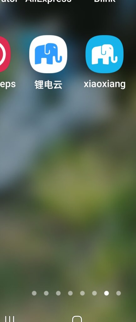

ich habe hier die Ver. 3.1.1026
hier
oder suchen nach xiaoxiang apk, apk auf's Phone kopieren und dort installieren.
hier

Die neue Xiaoxiang v3.1.2028 ist jetzt verfügbar, der Nachfolger der V3.1.1026 erkennbar an der umgekehrten Farbgebung ich chinesischen Zeichen. Ist umstellbar auf deutsch, englisch.
