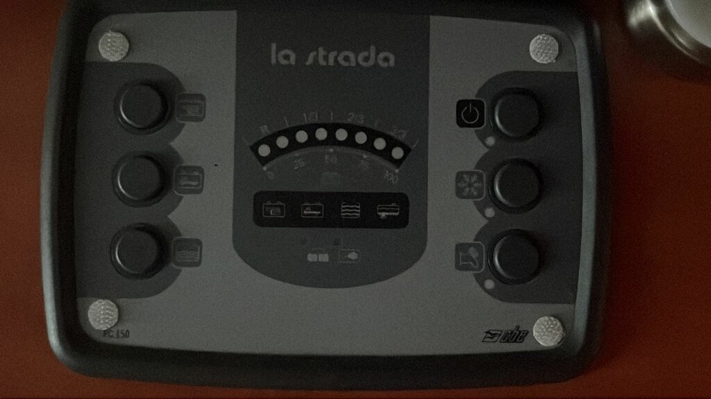

Hallo Eric
Ich vermute mal, du willst den Kühlschrank auch über den Hauptschalter am Bedienteil mit ausschalten.
Das ist eigendlich in der Standardversion nicht vorgesehen. Welche Version hast du genau? DS300 XX und die genaue Zahl dahinter. Und welches Bedienteil?
Es gibt eine Version "DS300 XX 209013" inklusive angepastem Bedienteil, da hat man den Taster der Vorzeltleuchte zum Schalten des Kühlschranks umfunktioniert.
Dadurch läßt sich ein Mitausschalten des Kühlschranks über den Lampen/Heizungstaster recht einfach realisieren.
Re: AES Kühlschrank Thetford
Hey Egon,
Ich habe das DS300 LS 209011
Genau, ich mag den mit Ausschalten über den Hauptschalter am Bedienteil und wenn es geht
auch über den Knopf der Vorzeltleuchte bzw. was bei mir die Schneeflocke ist.
Es ist ein LaStrada von 2013/14
Ja richtig. Vorzeltleuchte gibt es keine. Wurde durch ein Schneeflocke Symbol, Kühlschrank quasi… ersetzt.
Auf dem Bedienteil steht PC 150 drauf
Im Anhang noch mal genau meins. Vorhin war nur aus dem www
Grüße,
Eric
Grüße,
Eric

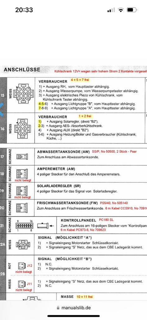

Kann ich das + vom Kühlschrank einfach auf den Pin 3 von Stecker 15 legen?
4-5A zieht der Kühlschrank. Das ist ja jetzt nicht sooo viel.
Eric
Eric
Da ist nichts falsch verkabelt. Bei der DS300 wird der Kühlschrank direkt vom Anschluß B2 Aufbaubatterie versorgt. (Über Sicherung und Relais).
Solange nur das Trennrelais benutzt wird, ist das egal, hier sind Starter- und Aufbaubatterie eins. Mit Booster hängt dann auch der Kühlschrank hinterm Booster. Das ist der Verwendung eines Kompressorkühlschranks am selben Anschluß geschuldet, der braucht auch im Stand Strom aus der Aufbaubatterie. Hier hilft dann nur ein zusätzliches Relais, wenn der KS während der Fahrt direkt an die Starterbatterie soll.
@ eh-91
Dann ist deine DS300 ja eigendlich schon dafür vorbereitet. Kannst du mal nachsehen, ob sich in der DS300 links neben den Sicherungen ein Umschalter befindet? Den dann auf "K" stellen und dein Kühlschrank wird übers normale Kühlschrankrelais mit ausgeschaltet.
Wenn nicht, mußt du den sich dort ebenfalls befindendlichen Widerstand R70 an der Seite ablöten, die mit D+ verbunden ist. Diesen Anschluß dann mit Pin3/J4 verbinden.
Es ist warscheinlich der obere Anschluß, aber sicherheitshalber noch mal nachmessen.
@ eh-91
