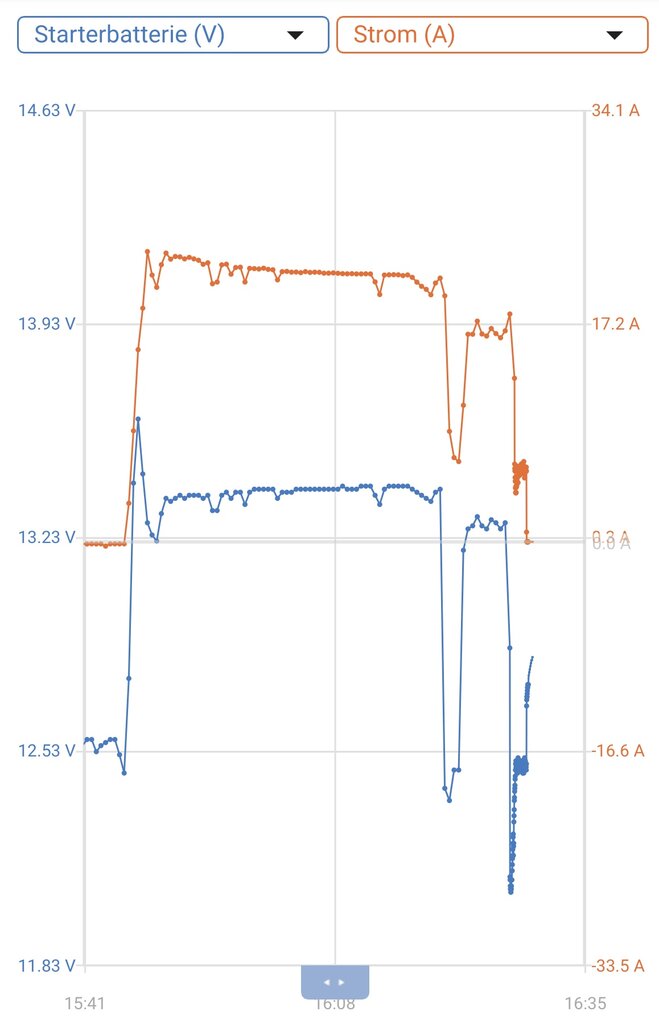

Ich habe auch das Problem und diesen Thread ebenfalls aufmerksam verfolgt, und mir Wissen dazu angehäuft. Hier sind meine Erkenntnisse wie ich sie mir zusammengereimt habe (Angaben ohne Gewähr, und ausdrücklich mit Haftungsausschluss zu den folgenden Aussagen. Es ist nicht ausgeschlossen, dass folgende beschriebene Handlungen zu Motorschäden oder zum erlöschen der Betriebserlaubnis führen können!! Ich Teile hier meine Beobachtungen und gebe ausdrücklich keine Handlungsempfehlung ab).
Das Problem tritt bei Fiat und baugleichen Motoren auf, die die sog. intelligente Lichtmaschine haben. (Smart Alternator Funktion) Diese schaltet die Last nur kurz nach dem Anlassen und im Schubbetrieb auf den Motor. (alles bereits beschrieben)
Im Normalbetrieb ohne Booster und Kühlschrank kein Problem. Sind die Aufbaubatterien aber leer und werden per Booster während der Fahrt nachgeladen und der Kühlschrank läuft ebenfalls dabei, wird im Lastbetrieb alles von der Starterbatterie versorgt, die dann eben nach 3h 130 km/h auf der Autobahn leer ist. (Die Lima sagt dem System ja das sie läuft, liefert aber kein Ladestrom)
Das Problem ist die "Smart Alternator" Funktion.
Diese Funktion ist Teil der Eco Pack Option bei FIAT welche ab der Motorvariante 2.3 160 PS Power serienmäßig ist. (Bei kleineren Motoren ist dies eine aufpreispflichtige Option, womit auch neuere 6d temp Modelle das beschrieben Problem nicht haben.)
Da das groh der Ducato Basisfahrzeuge 140 PS haben und damit dies auch nicht serienmäßig, scheint auch meine FIAT Professionell Werkstatt von diesem Problem das erstmal gehört zu haben. (Ich wäre der einzige mit diesem Problem, "da muss was anderes defekt sein")
Bei dem IVECO Daily (gleiche Motoren wie beim DUCATO, zumindest mit der gleichen Lichtmaschine) scheint das Problem bekannt zu sein. Dort soll es eine offizielle Anweisung/Möglichkeit von IVECO geben, die "Smart Alternator" Funktion im Steuergerät zu deaktivieren. (FIAT kennt die Option nicht, und argumentiert mit dem Erlöschen der Betriebserlaubnis wegen der Abgasnorm)
Somit habe ich mit der Sicherung F33 und einem Voltmeter im Zigarettenanzünder experimentiert.
Mir ist aufgefallen, dass wenn ich im Stand (Motor aus), oder während der Fahrt die Sicherung entferne, sich nichts an dem "Smarten" Verhalten der Lima ändert.
Nur im folgenden Fall, konnte ich die "Smart" Funktion überlisten:
- Motor aus, F33 steckt
- Motor starten, kurz nach dem Start zeigt der Voltmeter 13,8 V (Lima schaltet Last zu), nach wenigen Sekunden sinkt die Spannung dann wieder so auf 12.4V.
Nur wenn ich in dem 13.8V Moment die Sicherung ziehe, bleiben die 13.8 V im Voltmeter stehen. Die Lima scheint jetzt in dem Zustand zu verharren. Auch nach Motor aus und wieder ein. (StartStop Fehlermeldung kommt immer 5 min nach Anlassen)
Jetzt habe ich ein Wochenende getestet, und das Voltmeter zeigt 13.8 V dauerhaft, und auch keine Veränderung im Schubbetrieb.

Ich fahre jetzt seit 5.000km mit ausgeschalteter Sicherung 33 und habe keinerlei Probleme mehr mit einer leeren Starterbatterie….

Ja, um dieses Problem geht es hier im Thread. Und ich bin ja nicht der Einzigste der wegen einer leeren Starterbatterie liegen geblieben istSüdschwede hat geschrieben: Mo 8. Mai 2023, 21:17War deine Starterbatterie schon mal so leer, das der Motor sich nicht mehr starten ließ?
Auf der Skandinavientour letztes Jahr habe ich mir eine neue Starterbatterie gekauft, weil ich dachte, ich hätte sie durch langes stehen und Radio hören zu lange beansprucht.
Motor startete auf einmal mit eingeschalteten Start Stop nicht mehr aus dem Stop an der Baustellenampel. (ich war der erste vorne, Neustart Steuergerät, Zappeln der Anzeigen, Starter klickt und dreht nicht)
Nach laden mit Landstrom am benachbarten Restaurant startet der Motor wieder von selbst. Aber nach drei Tagen autark stehen wieder das Problem: (Hinweis: ich habe kein Solar auf dem Dach)
Morgens startete der Motor Problemlos. Nach einem Tankstop nicht mehr. Dann wieder Landstrom und Starthilfe vom Tankwart. Abends dann Campingplatz mit Landstrom aufgesucht -> Am nächsten Tag neue Batterie in Schweden vom Baumarkt gekauft und eingebaut. (Und Starthilfekabel und Jumpstart Powerbank dazu) Erstmal keine Probleme mehr.
Im Winter stand ich immer max 2 Nächte autark. Dann gleich wieder Landstrom. Auch am Stellplatz zuhause ständig Landstrom. -> Keine Probleme gehabt
Dieses Jahr das gleiche Problem über das Osterwochenende nach 3 Tagen autark stehen. (Kein Landstrom, kein Solar) Morgens Start ohne Probeme. Nach 3h Fahrt (Autobahn) Fahrerwechel. Beim Startversuch Neustart des Steuergerätes (Klicken des Startes, und Zappeln der Anzeigen), Starter dreht nicht.
Zum Glück hatte ich die Jumpstart Powerbank -> Starthilfe an der Starterbattiere funktionierte, Motor startete. Jetzt begannen meine Recherchen, und bin zu den oben genannten Erkenntnis gelangt.

Lieder alles schon besprochen. Es liegt an der Smarten Lima und nicht an einer falschen Verkabelung.
So sollte es sein. Aber nicht bei der Smarten Lima des Ducatos. Hier wird nur "Last" von der Lima auf den Motor geben, wenn Bergab gefahren wird oder gebremst wird und entsprechend nur in diesen Momenten Strom geliefert. ("Schubbetrieb")
Don2069 hat geschrieben: Mo 9. Jan 2023, 11:05Ich habe mich mit dem Problem schon sehr ausgiebig beschäftigt, es betrifft auch unseren D6Temp 160PS Ducato:
Fakt ist, die Starterbatterie wird von der Lichtmaschine bei um die 12,5 V gehalten, mal ein wenig höher, je nach Zustand. Meine Erfahrung ist das vor allem langes gleichmäßiges Autobahnfahren für ein Entladen der Batterie verantwortlich ist.
Eine Lösung ist hier leider nicht in Sicht, vielleicht wenn jemand einen Batteriesimulator erfinden würde, der der Fahrzeugelektronik Informationen geben würde, die zum permanenten Laden auffordern würden. Da das aber nicht in Sicht ist, ist es wohl Fakt das wir damit leben müssen - und unsere Starterbatterie eine kurze Lebensdauer haben wird. Von Fiat kommt sicher keine Hilfe, das ist ein altes Modell, da wird niemand auch nur eine Minute Zeit hineinstecken.
Die Aufbaubatterie kann man nach meiner Erfahrung auch nicht besonders gut mit einem Ladebooster laden. Die Lichtmaschine lädt einfach irgendwann nicht mehr und bei mir bedient sich dann der Ducato sogar noch am Strom der Aufbaubatterie anstelle diese zu laden. Ich habe die Schwellwerte bei denen der Booster noch lädt soweit heruntergenommen, wie ich das für vertretbar hielt (12,3V). Damit wird es etwas besser, aber perfekt ist anders.
Bei mir hilft bislang nur regelmäßig Landstrom. Die Situation ist sehr unbefriedigend und es gibt bislang keine Lösung.
