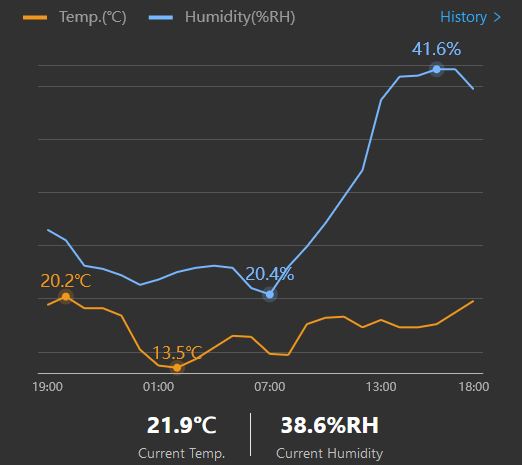

Gestern -26°C und jetzt -2°C
In der Ecke vom Fahrersitz
Und im Zwischenboden an der Pumpe. Die Heizung war von ca. 22.00 bis 00.00 aus (Nachtabsenkung)
Beiträge: 8724
Re: Winterfest oder wintertauglich?
#159
biauwe hat geschrieben: Do 29. Dez 2022, 20:43
Könnte es da (-4°) nicht schon kritisch werden, wenn die Pumpe eingeschaltet wird?
Beiträge: 8561
#160
AndiEh hat geschrieben: Do 29. Dez 2022, 21:30
Nein, das ist nur kurz mal kalt, aber kein Dauerfrost.
Gasausfall über viel Stunden wäre da schon schlimmer.
