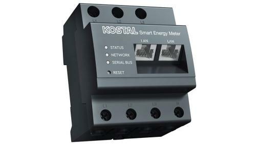

Kurzversion:
Ich habe einen Kostal WR, welcher mit dem Kostal Smartmeter im Zählerschrank kommuniziert.
Das macht er seriell mit dem Modbus RTU.
Er hat aber auch noch 2 TCP Ports, wovon eines mit dem Hausnetz verbunden ist.
Man kann also die Webseite des SM direkt aufrufen.
Mittels eines Scriptes kann ich die benötigten Werte (konkret aktuelle Einspeisung in Watt) abfragen.
Mein kleiner Hausserver fragt dies ab und steuert dann die Leistung der Mitsubishi Klimaanlage (=Wärmepumpe)
Leider kann ich das WLAN-Modul der Klimaanlage nicht direkt ansprechen, sondern muss der Mitsubishi Cloud (MELCloud https://www.melcloud.com/ ) mitteilen, wie stark sie laufen soll. Diese meldet es dann meiner Klimaanlage.
Mit der Hand ums Ohr, aber geht seit Monaten ohne ein Problem.
Meine Klimaanlage ist ein Inverter mit intelligenter Leistungssteuerung.
Hat es 20 Grad und ich sage "will 20.5 Grad", läuft sie mit nur ca. 360W Verbrauch = 1440W Heizleistung . Sage ich ich will 4 Grad mehr, läuft sie volle Power (. So kann ich also durch Temperaturdifferenz die Leistung in Watt indirekt regeln. (Werte sind Grobangaben)
Bisserl O.T., ber ich glaube Walther erlaubt mir das.
Mitsubishi Electric MSZ-AP50VG / MUZ-AP50VG Inverter Klimagerät SE
Kühlleistung KW (min/max) 5.00 KW (1.4 - 5.4)
Heizleistung KW (min/max) 5.80 KW (1.4 - 7.3)
SEER 7.4 SCOP 4.7
Diesen Mechanismus benutze ich auch um das Laden meines Hybrid so zu reglen, dass dieser möglichst nur von PV-Strom geladen wird, aber das geht nochmals etwas anders.
