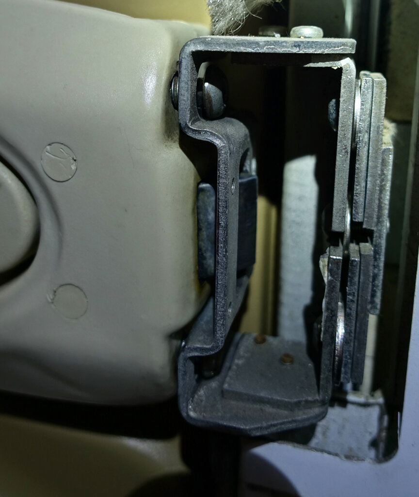

Hab heute erst gesehen, dass das Türschloss nicht richtig zugeht. Die Zunge hatte gerade so gepasst.
Man hätte mit einem Ruck die Tür leicht aufbekommen.
Glück gehabt.
