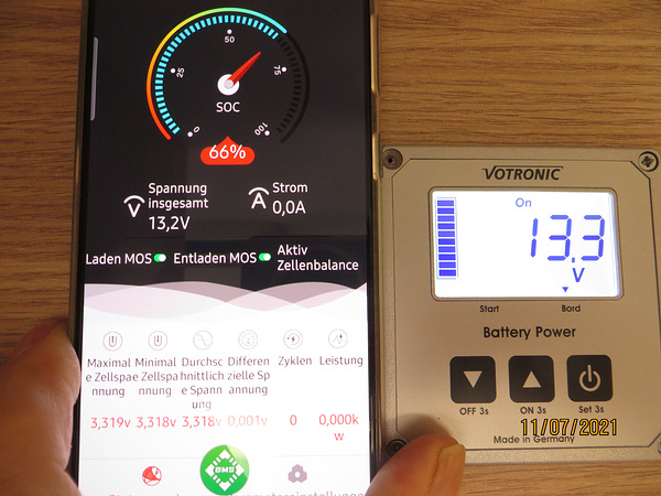

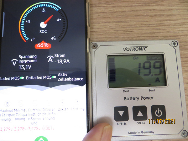

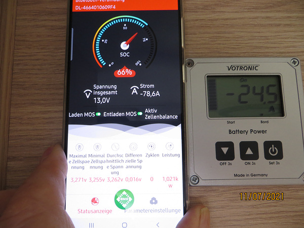

Ich hab das mal bildlich festgehalten.
Einmal während der Stromentnahme und dann nach der Stromentnahme.
Die Votronic Anzeige ist die AGM, das Handy die Lithium.
Da sieht man das die AGM von der LI wieder "aufgefüllt" wird, das dauert aber nur kurz.
Beiträge: 2143
Re: Das Elektrizitätswerk und das Sonnenkraftwerk.
#173
Hinterher, ca. 5 Min. ist wieder gleiche Spannung.
