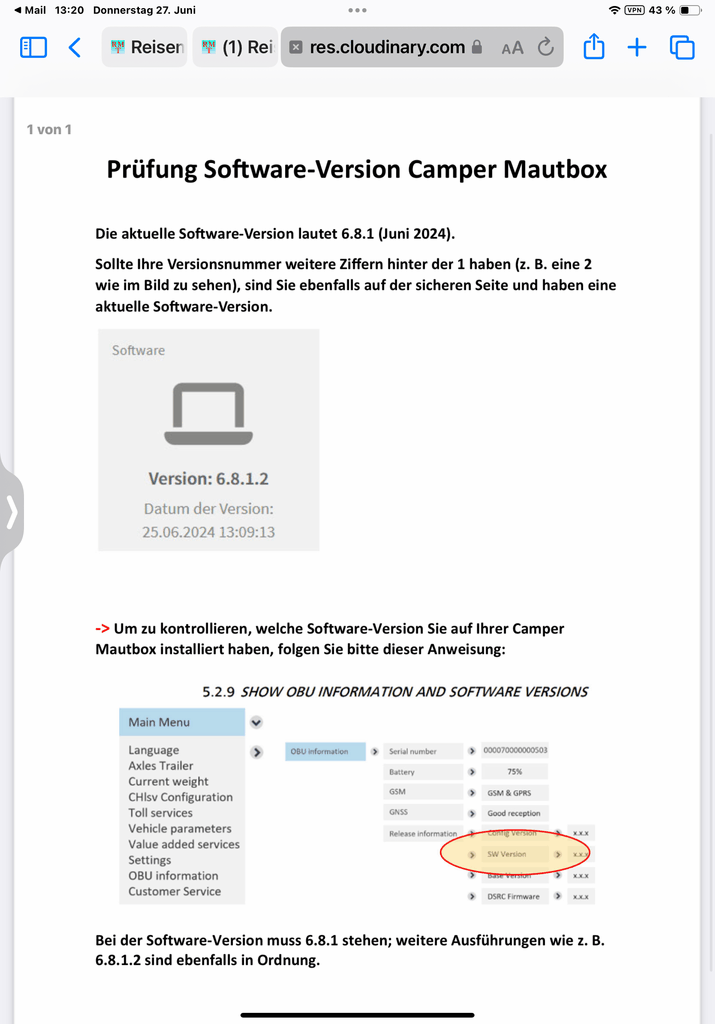

Guter Ansatz, den Ich auch schon im Sinn hatte.Kuschelteddy hat geschrieben: Sa 22. Jun 2024, 11:29Interessant wären die aktuellen Softwareversionen. Dann könnte man mal vergleichen.
Ich habe meine Box auch über Nacht am Dauerstrom gehabt und mir vorher die Softwarestände notiert. Heute früh hatte sich daran nichts geändert.
Morgen fahren wir weiter und dann schaue ich noch mal.
https://res.cloudinary.com/adacfahrzeug ... c6hdnm.pdf
Seite 21

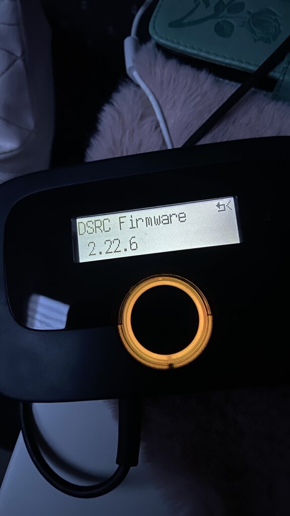

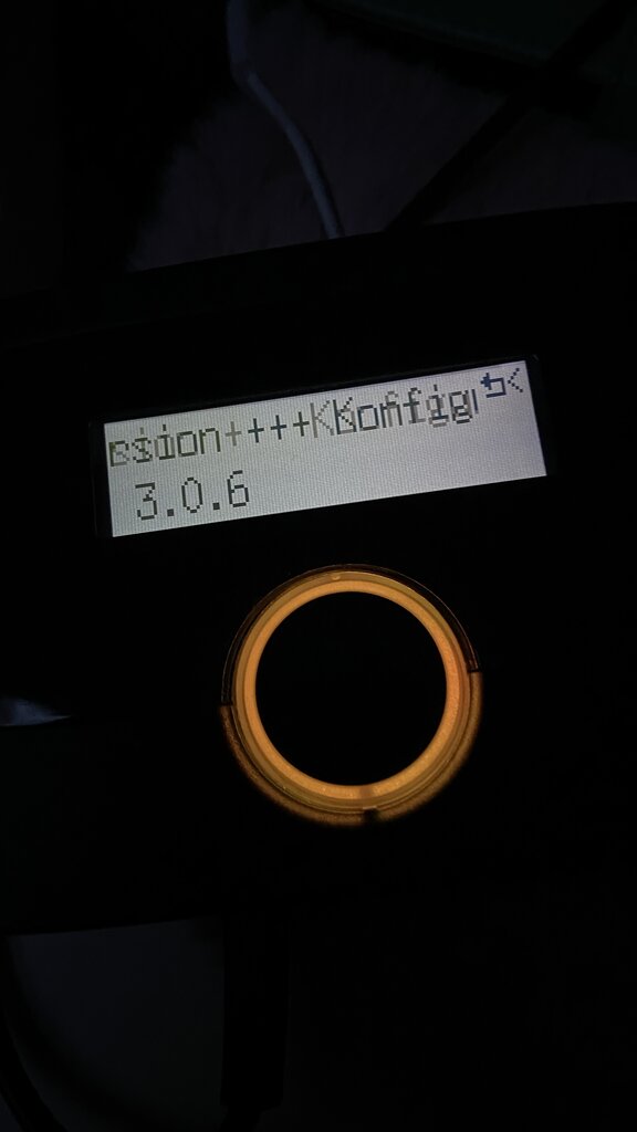

Hier noch ein paar Fotos von meinen Softwareständen.
Viele liebe Grüße
Re: ADAC XXL Mautbox für Fahrzeuge > 3.5to
Die gleichen Versionsstände hab Ich auch. Sollte sich nach 2 Stunden nichts geändert haben, werde Ich das Serviceteam informieren und mach dann nichts mehr.

Die Antworten waren nichtssagend und wie Ich heute beim Erhalt der neuen Mail des Maut Service Team erfahre auch falsch.
Telefonischer Kontakt heute: Die Softwareversion 6.8.1 und 6.8.1.2 sind die aktuellen und gültigen….
Copy E-Mail:
Guten Tag,
vielen Dank für Ihre Nachfrage zum aktuellen Update Ihrer Camper Mautbox.
Gerne können Sie über das Menü Ihrer Mautbox selbst prüfen, ob Sie die aktuelle Version des Updates geladen haben. Bitte rufen Sie das Menü über Drücken einer beliebigen Pfeiltaste (mind. 2 Sekunden) auf.
Unter „SW Version“ sollte die Version 6.8.1.2 oder 6.8.1 angezeigt werden.
Dann wurde die neuste Version eingespielt.
Copy Ende
