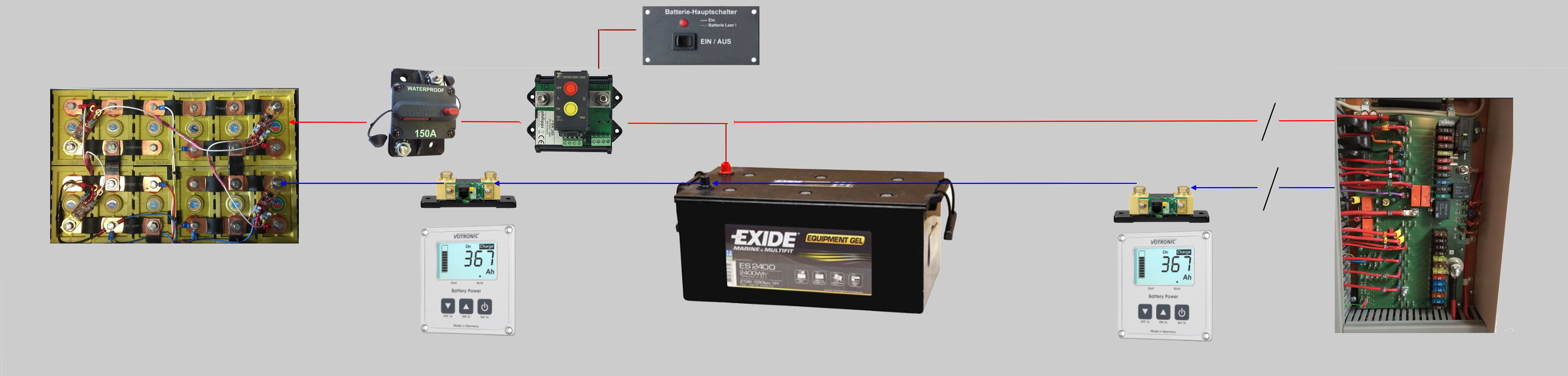

Spar Dir das, ich habe 2 Akkus in Batteriefach und 3 ca. ein Meter weiter im "Schuhfach".
Würde ich Dir auch so empfehlen!
Mein Parallel-Hybrid ist auch so parallel geschaltet (halt noch mit etwas "unnötigem" Beigemüse ...
