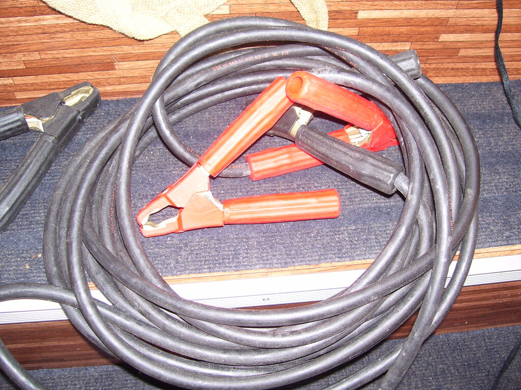

Diese kaufst Du dir einmal in deinem Leben. Sie halten für dich ein Leben lang. Blechzangen haben nicht den hohen Anpressdruck und erwärmen daher mehr und verformen sich dadurch immer mehr oder verbrennen an den Kontaktpunkten. Bei besseren Kontakt wird auch mehr Kraft übertragen und somit wird eine bessere Starthilfe erreicht. Ich kanns nur empfehlen, ob Du dir das leisten willst musst Du entscheiden.
Die Klemme auf dem Foto ist von meinem Starthilfekabel was ich nun schon seit 35 Jahren besitzt und immer in meinen PkW´s dabei war. Wie man sieht wurde es auch benutzt und bis heute ohne Probleme. Ich denke es gibt auch gute Kabel mit wie du schreibst "Blechzangen" die für den Nichtprofi ausreichend sind. Allerdings wenn ich bei einem Pannendienst arbeiten würde dann nur das Beste. Ist für mich ein bisschen wie bei Bosch, grüne oder blaue Serie, für zu Hause langt mir durchaus grün, aber im Job nur blau (natürlich nicht der Zustand :grin: ).

Ich habe mir im Industriebedarf 15m Masse-Kabel für Elektroschweißgeräte gekauft, dazu die passenden Klemmen in Rot und Schwarz, 10min. Arbeit fertig war das Starthilfekabel,und das sogar 7,5m Lang.
Die Idee gefällt mir, entsprechende Klemmen habe ich bei Würth im Verkauf gesehen, selber machen ist vielleicht besser wie fertig kaufen.

kommt auf alle Fälle billiger. Ich hab mir da auch was selber gebaut mit Natostecker, und Klemmen. Weiß aber nicht mehr woher ich das Zeugs habe. Aber jeder Autoteilehändler dürfte solche Teile besorgen können.

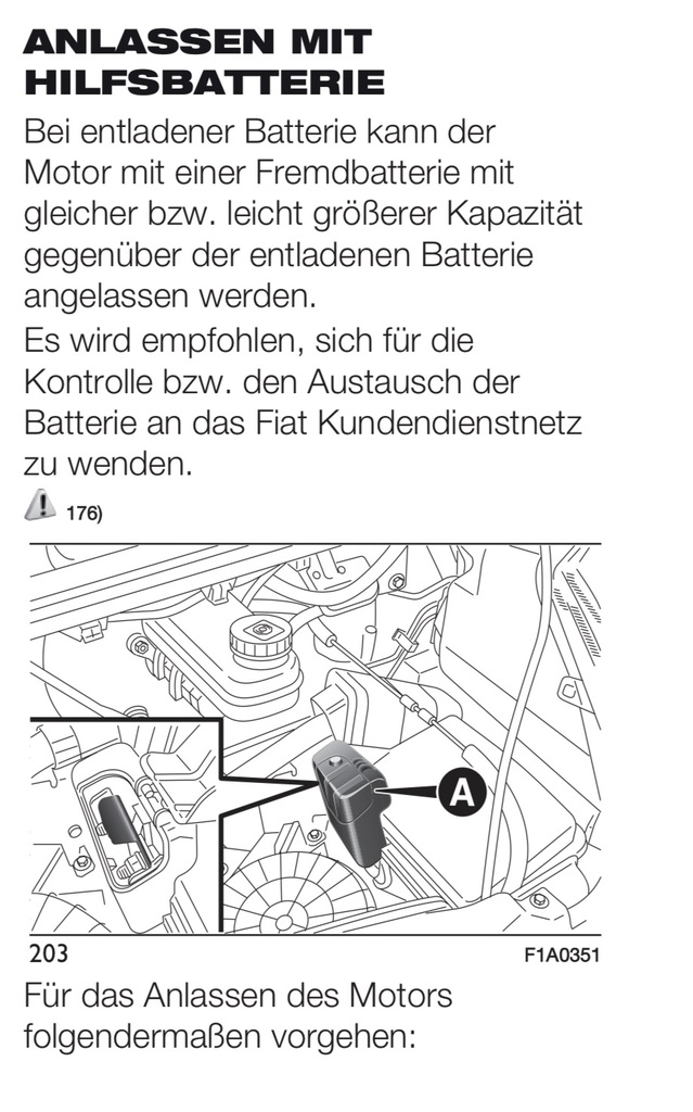

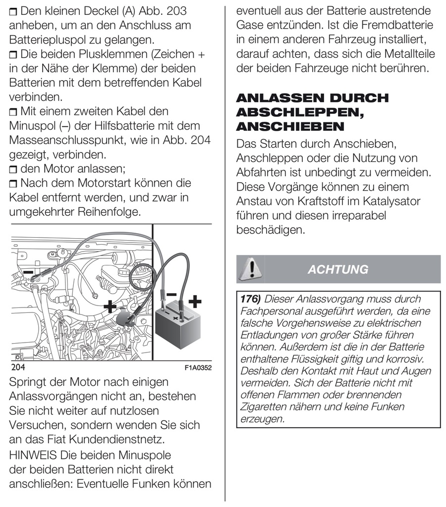

Das steht in der Fiat-Anleitung zum Thema Starten mit Fremdbatterie:

Wie man sieht, werde explizit diese Punkte im Motorraum zur Starthilfe angegeben, d.h. diese sind geeignet, um den Strom während des Startvorganges zu transportieren.
