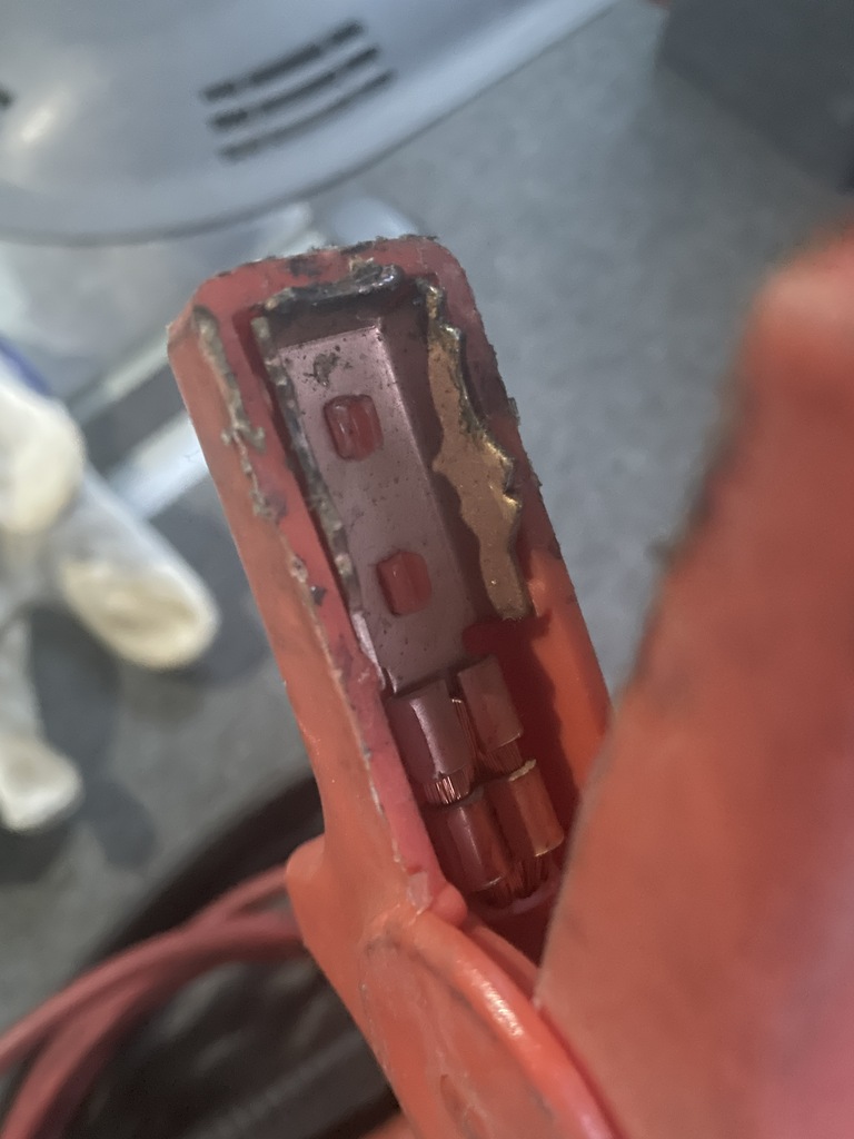

Ich bin auf der Suche nach einem neuem Kabel fürs Womo, das jetzige hat nach einem Fremdstartversuch keine so gute Figur gemacht, ist zwar kein Billigteil aber trotzdem wurde es durch mangelnde Kontaktfläche an der Zange zu warm.
Im Pkw habe ich eins seid 30 Jahren und das ist Klasse, aber leider weiß ich da den Hersteller nicht.
Was habt ihr so dabei und was könnt ihr empfehlen.

ich würde ein möglichst dickes Kabel wählen, also großer Leitungsquerschnitt.
Die Zange sollte nicht nur einseitig die Kontaktfläche haben, sondern besser auf beiden Seiten.

So in der Richtung habe ich mir das gedacht, der Querschnitt und die Länge passt und die Zangen schauen auch gut aus.Fazerfahrer hat geschrieben: So 7. Feb 2021, 16:46Ich nutze nachfolgendes Kabel seit einigen Jahren, nicht täglich aber ab und an kommt es mal vor.
In erster Linie ausgewählt weil der Querschnitt etwas dicker ist und man bei einer Länge von 4,5m auch mal etwas ungünstig stehen kann zwischen Spender und Empfänger.
https://www.amazon.de/dp/B01ARGFCSQ/ref=cm_sw_em_r_mt_dp_M3QK4R6TXEV1DC57AMJD?_encoding=UTF8&psc=1
Ich habe mal ein Foto von meinen aus dem PkW gemacht, kommt ungefähr hin.

Hab nach geschaut, es sind Herth+Buss Starthilfekabel. 35 qmm, 5mtr. lang und haben Gusszangen. Stehn im ebay für 161€. Die in dem Link genannten würd ich nicht nehmen, die haben auch nur Blechzangen.

Also 161€ ist schon ne Hausnummer, aber warum sollte man keine "Blechzangen" nehmen, sind doch gefühlt 99% so.Hans 7151 hat geschrieben: Mo 8. Feb 2021, 19:14Hab nach geschaut, es sind Herth+Buss Starthilfekabel. 35 qmm, 5mtr. lang und haben Gusszangen. Stehn im ebay für 161€. Die in dem Link genannten würd ich nicht nehmen, die haben auch nur Blechzangen.
Re: Welches Fremdstartkabel
Diese kaufst Du dir einmal in deinem Leben. Sie halten für dich ein Leben lang. Blechzangen haben nicht den hohen Anpressdruck und erwärmen daher mehr und verformen sich dadurch immer mehr oder verbrennen an den Kontaktpunkten. Bei besseren Kontakt wird auch mehr Kraft übertragen und somit wird eine bessere Starthilfe erreicht. Ich kanns nur empfehlen, ob Du dir das leisten willst musst Du entscheiden.
