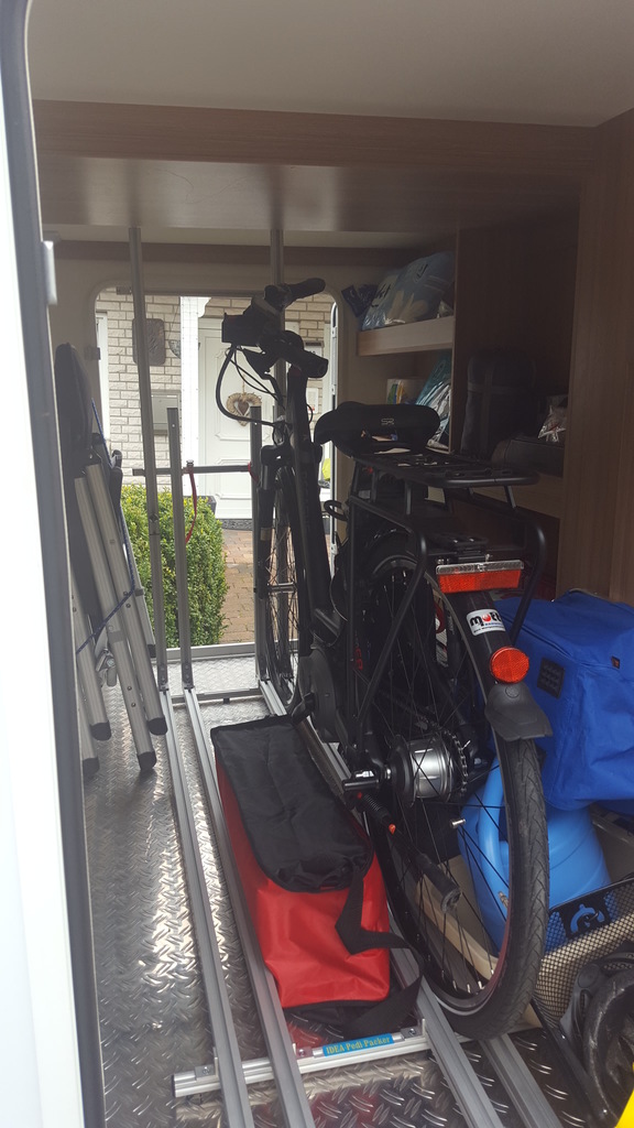

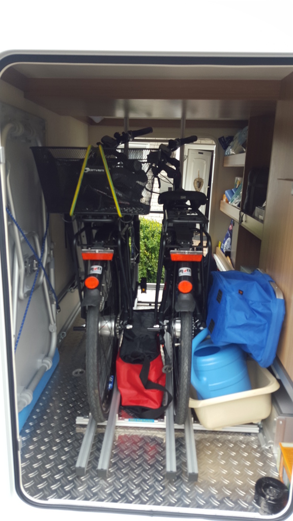

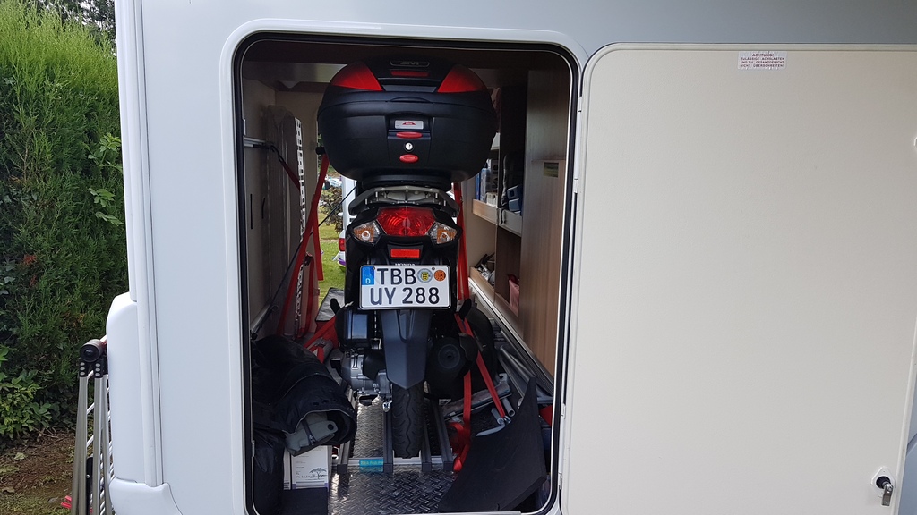

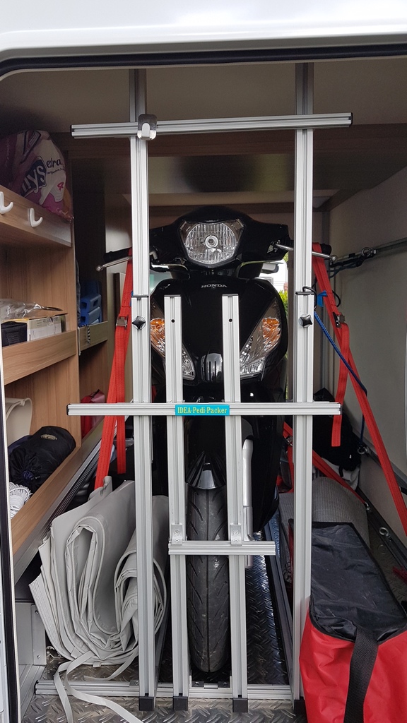

Hier mal die Bilder von meiner Roller/E-Bike Halterung.
Andi vielen Dank für Deine Unterstützung, das war ja wirklich einfach.

Danke für die Bilder Tommy.
Das ist ja schon erstaunlich, dass die Klemmhalterung an der dünnen Decke hält.
Werde ich mir auf alle Fälle als Option merken. Bin ja im Moment auf der Suche nach dem richtigen Befestigungssystem für unsere KLapp E-Bikes.

AndiEh hat geschrieben: Sa 20. Feb 2021, 08:16
............ Das ist ja schon erstaunlich, dass die Klemmhalterung an der dünnen Decke hält........
Es ist wohl eher die Frage wie lange das hält *SCRATCH*
Die oberen "Bike-Holder" Anlenkpunkte, allerdings für normalgroße Räder, sind bei mir an dem obigen stabilen Mitteltunnel / - kasten verschraubt.
Das erscheint mir vertrauenserweckender.

Die Fahrradhalterung ist jetzt schon 5 Jahre in meinem WoMo und hält immer noch. Ich überprüfe sie regelmäßig.
Wenn ich mit den Fahrrädern fahre, benutze ich gar keine Spanngurte, die werden nur mit einem kleinen Gurt am Vorderrad mit der Halterung verbunden. Die Schienen habe ich Stramm eingestellt sodass die Räder kein Spiel haben. Vor dem Vorderrad und hinter dem Hinterrad ist eine Quertraverse die verhindert, dass sich die Räder bei Kurvenfahren bewegen können.
Wenn ich den Roller allein in das WoMo geschoben habe, kann ich ihn loslassen, sobald das Vorderrad zwischen den senkrechten Streben steht. Dann werden die Gurte am Lenker befestigt und in die Federung gezogen und danach die an den hinteren Fußrasten. Dafür benötige ich niemanden der mir hilft.
Für den Roller habe ich ein faltbare Aluschiene aus Buch für keine 60€. Die wird mit einem Gurt der zur Schiene gehört hinten links an der Rückwand befestigt.
