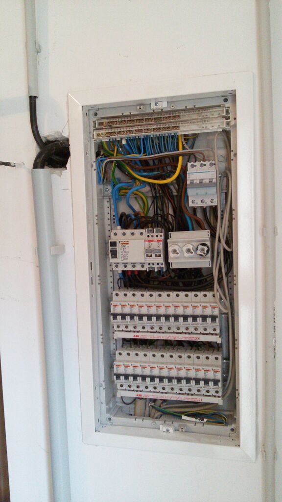

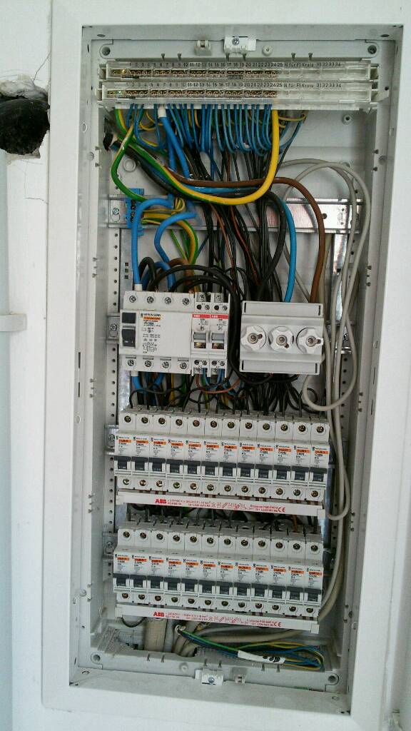

4 Elektriker angerufen. Meine Sauna mussten in diesen Kasten. Natürlich der Anschluss.
3 sagten direkt ab. Kein Platz mehr drin. Der 4. hatte keine Zeit.
Ich dann gegockelt und selbst gemacht. Fertig.
Später hat ein Freund das mit dem FI direkt an meinem Ofen noch gemessen, bezw. geprüft ob der auslöst.
Fertige Arbeit:
Fertige Arbeit:

Siehste, und das unterscheidet den Laien vom Fachmann. Der Küchenprofi, der bei uns die Küche eingebaut hat, hat so filigran gebohrt, dass er nur ganz vorsichtig N und PE angekratzt hat. Hat keiner gemerkt, nur ab und an, wenn man mal ein Gerät eingeschaltet hat, ist der FI geflogen. Aber auch nicht jedes Mal und auch an unterschiedlichen Steckdosen. Der Laie haut halt gleich voll in die Leitungdodo66 hat geschrieben: Do 18. Feb 2021, 11:59auf Eimal tierischer Schlag nix mehr mit Strom usw. habe leider Zufuhrleitung zum Sicherungskasten der Tochter erwischt

Hallo Frank,
Man sieht das nicht richtig, aber deine Führung bzw. Aufspaltung des PEN zu N und PE schaut auch irgendwie komisch aus.
Gehst du 4-Adrig zur Sauna?
Re: Wenn man nicht Vieles selbst reparieren kann ist man verraten und verkauft
Nein 5 Adrig. Ich habe 2,5 er Erdkabel genommen.
Nun, der Verteilerkasten sieht schrecklich aus!Frank1965 hat geschrieben: Do 18. Feb 2021, 14:364 Elektriker angerufen. Meine Sauna mussten in diesen Kasten. Natürlich der Anschluss.
Fertige Arbeit:
Wenn das mein Lehrmeister gesehen hätte, da hätte es aber Au gegeben!
