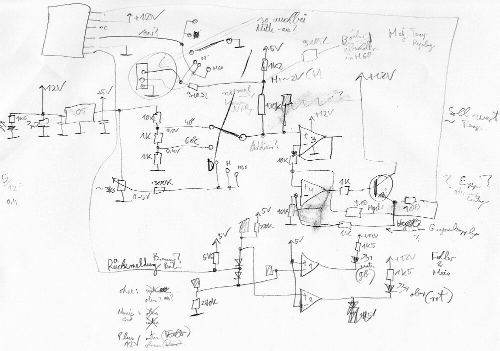

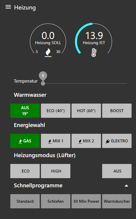

Nur eine Zeichung, die ich im Netz gefunden habe.
Truma-Heizung per APP steuerbar

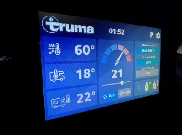

Ich habe ebenfalls die CP-Plus erweitert:
- Mini-Displays (4") im Schlafzimmer auf jeder Bettseite (Einzelbetten) und am Hubbett
- Zentrales Steuerdisplay (7")
- HandyApp
Das sind die Mini-Displays: Zentrale Steuereinheit: HandyApp:
Grüße,
Marcus
Marcus

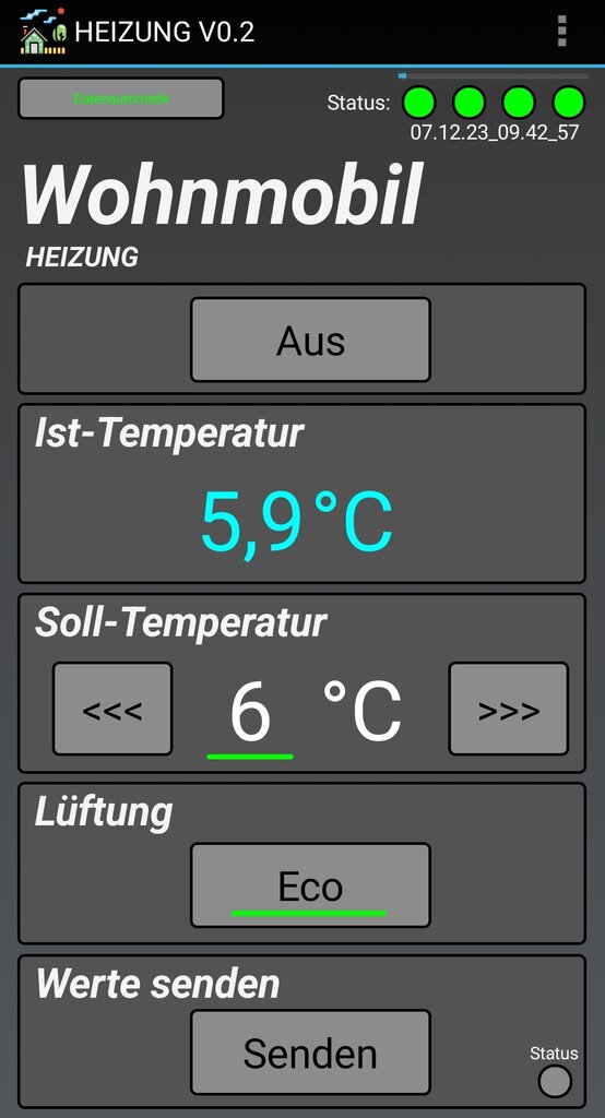

Hallöchen,
hier nun die erste Version (v0.2) der "neuen" Heizungssteuerung.
Es gibt keine Displays und kein Blimblim um Energie zu sparen.
Per App sind alle Funktionen verfügbar und der aktuelle Status
wird alle 10s aktualisiert.
In die App (momentan nur für Android) wird noch eine Alarmsteuerung
sowie eine Lüfter-/Licht-/Steuerung implementiert.
Ich halte alle Interessierten auf dem laufendem
Diese Software basiert auf dem Github project INETBOX von Dr. Daniel Fett.

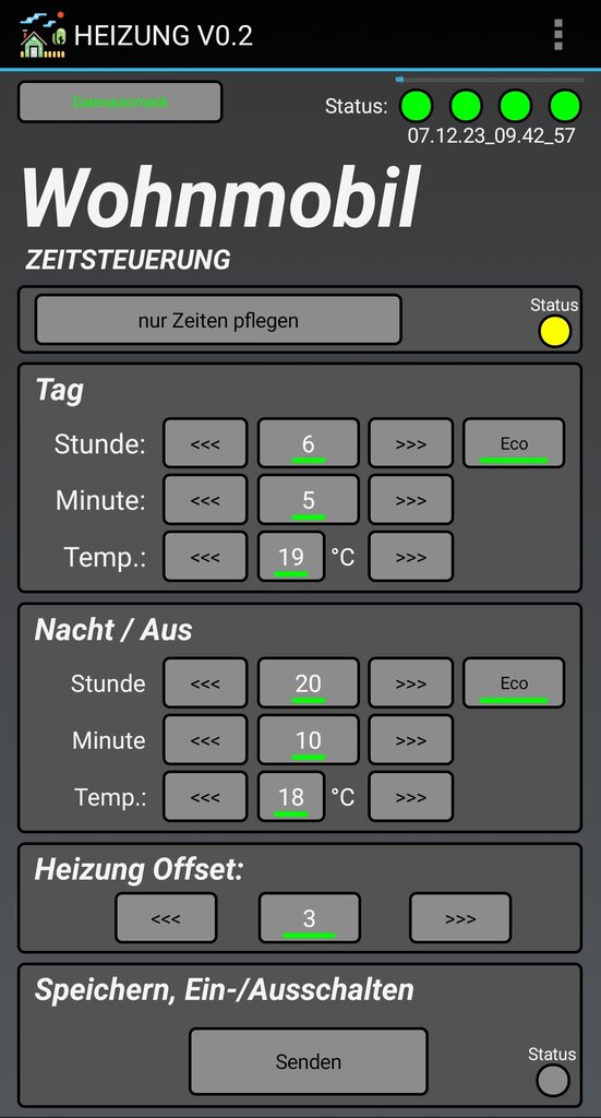

Re: Truma-Heizung per APP steuerbar

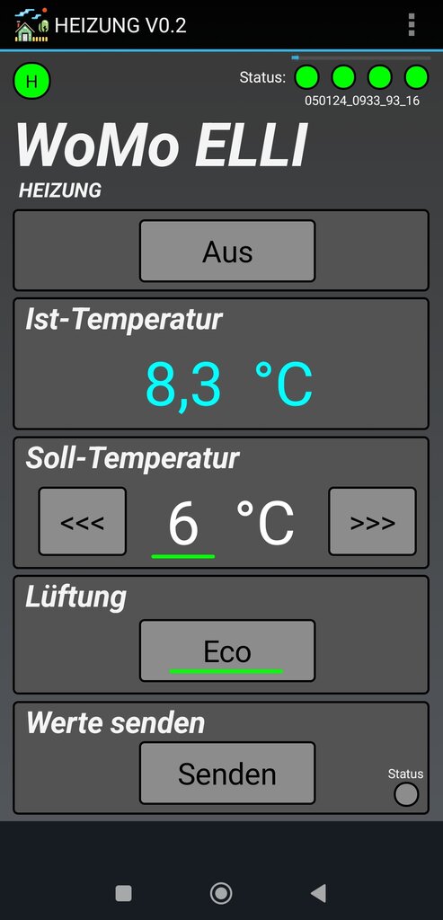

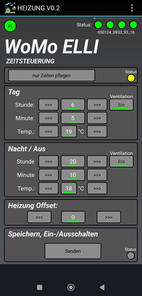

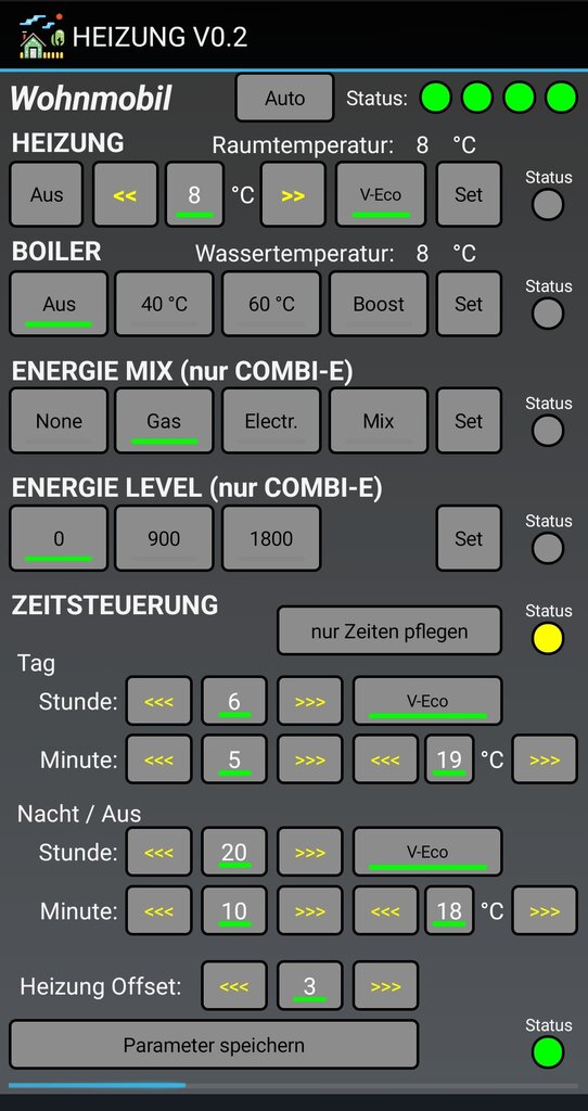

Das neue Layout der APP.
Wäre es hier sinnvoll, eine Zeitsteuerung für die Warmwasserbereitung
einzubauen?
einzubauen?

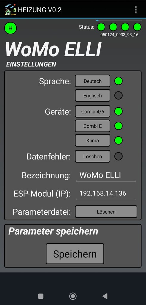

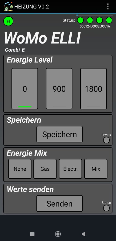

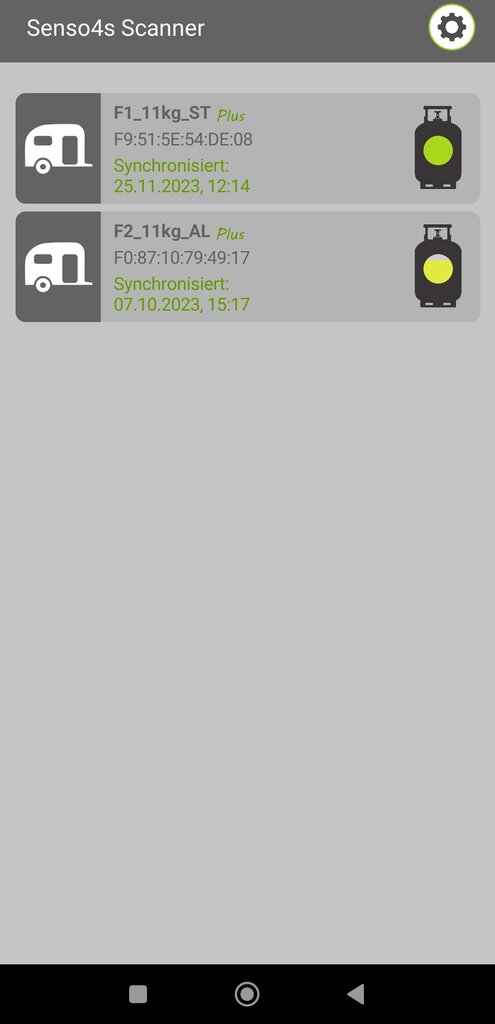

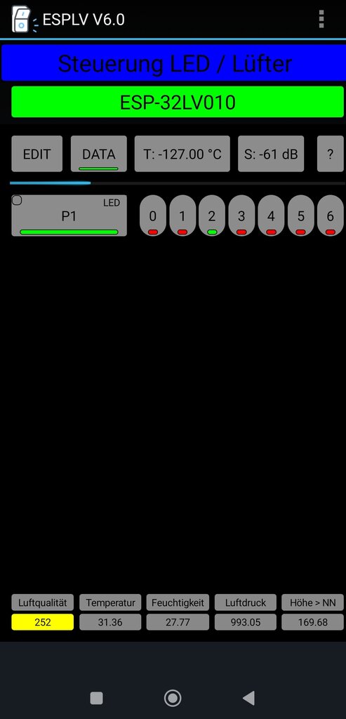

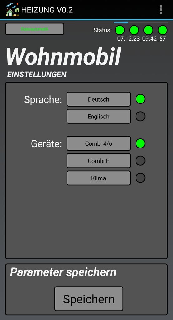

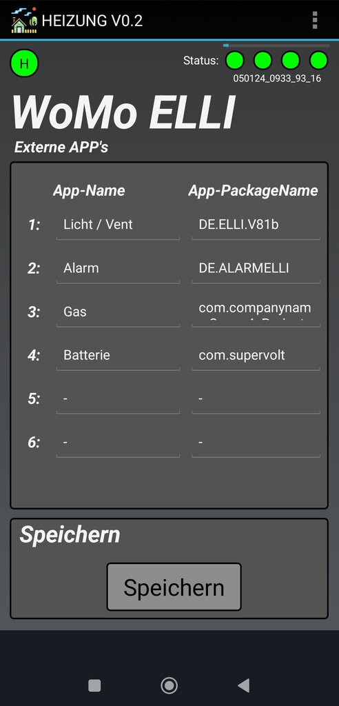

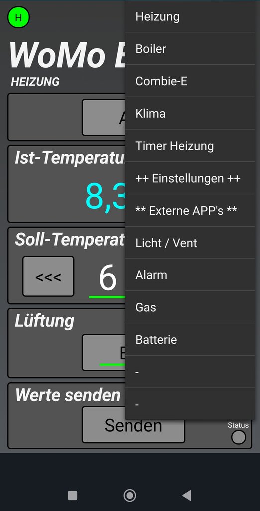

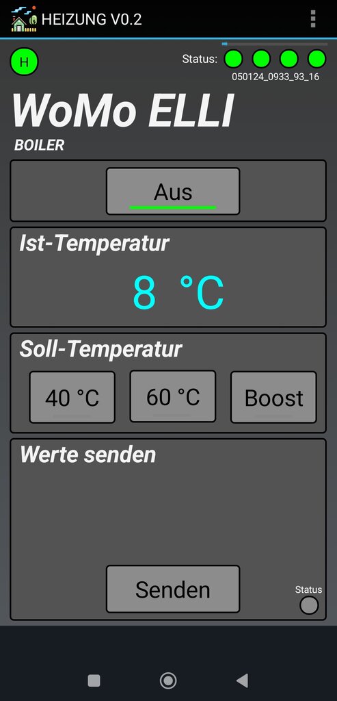

Hallöchen,
habe die Steuerung nun fertig. -> Änderungen / Verbesserungen natürlich vorbehalten.
Morgen kommt alles in ein kleines Gehäuse und wird in unserem WoMo verbaut.
Menüauswahl
Heizung, Boiler, Combie-E, Klima, Timer Heizung, Einstellungen
Externe APP's - 6 externe APP's einstellbar für schnellen Zugriff (z.B. Gas, Batterie)
Licht/Vent, Alarm sind von mir entwickelte APP's.
Licht/Vent - 4 LED-Lampen und/oder 4 Ventilatoren können per PWM in mehreren Stufen
geschaltet werden
Alarm - Alarmauslösung beim öffnen von Türen, Klappen, oder anderen Dingen.
Die Auslösung erfolgt per REED-Kontakt.
Übersicht:

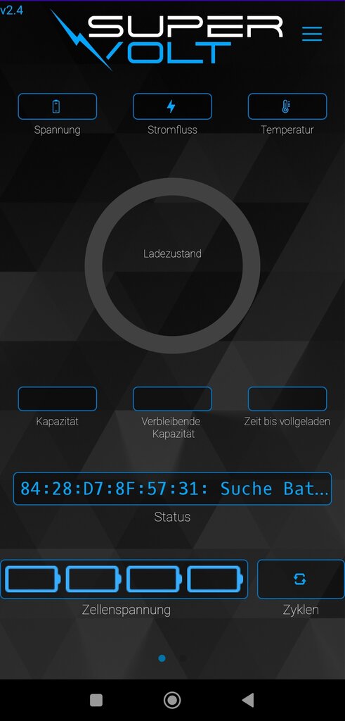

Einige APP's zeigen nichts an, da die BT-Verbindung nicht so weit reicht.
Für Interessierte: Das fertige Projekt kann in Kürze auf github geladen werden.
Uli
