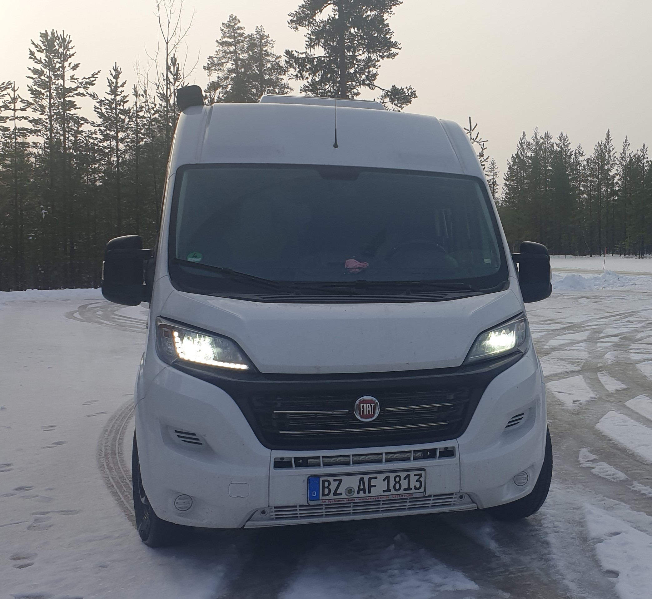

ich habe mir im Sommer die Hella LIGHTBAR FX500-CB SM in den DUCATO hinter den Grill unterhalb eingebaut.
So wie es der Betreiber vom WOMOBLOG in seinem Youtube Video gezeigt hat.
Zusammen mit den H7-LED von OSRAM, hat die Lightbar sich bei der ersten Ausfahrt
im Oktober in Schweden bestens bewährt.
Gruß Friedhelm

fwelle
Beiträge: 51
Registriert: Mo 7. Dez 2020, 16:18
Wohnort: Oberlausitz
Re: LED Zusatzscheinwerfer / Lightbar an Fiat Ducato
Beitrag von fwelle »
Hallo Walter,
ich hoffe man kann es erkennen. Überm Kennzeichen ist er hinterm Grill zu erkennen.
Gruß Friedhelm
Beiträge: 5504
Danke Friedhelm, wenn man das Foto anklickt und noch vergrößert kann man den Lichtbalken gut erkennen.
