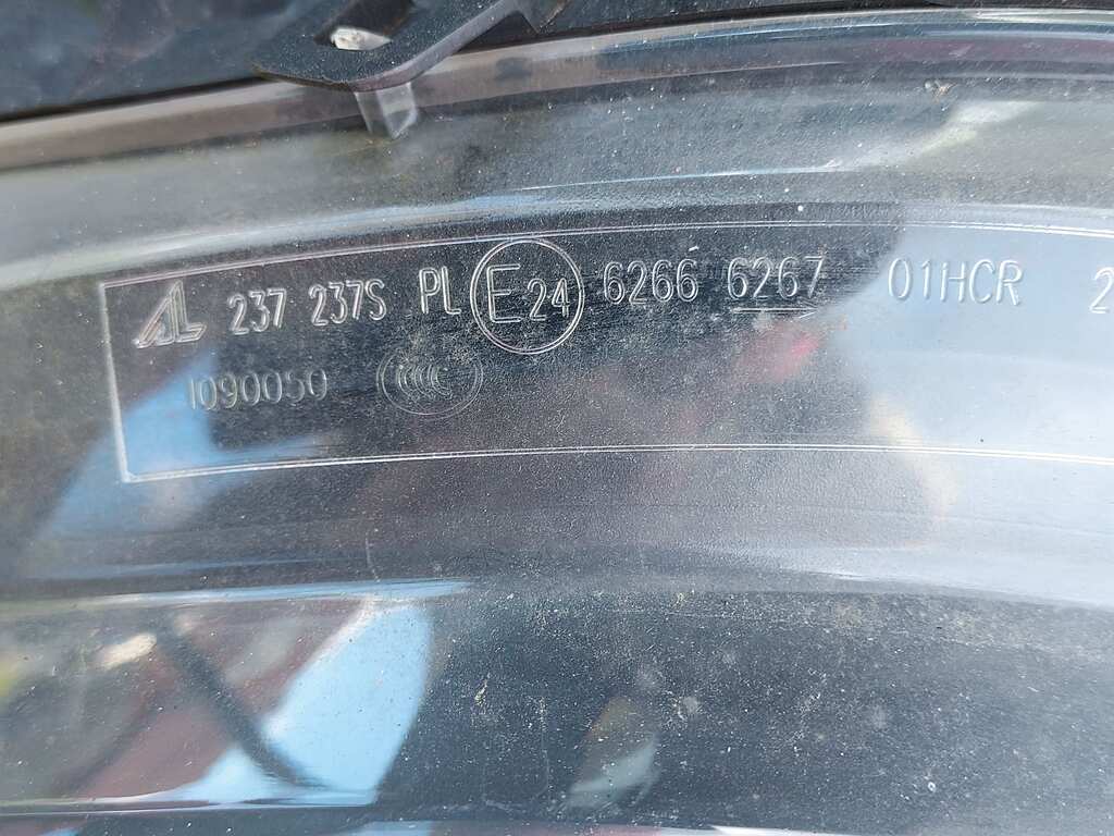

ich bin bei Ihnen Wartungskunde für mein Wohnmobil. Die Fahrzeugdaten sollten bekannt sein. Ich stoße gerade auf https://www.osram.de/am/night-breaker-led/index.jsp Ist das eine Option für mein Fahrzeug und bei Ihnen umrüstbar?
Werkstatt hat geschrieben:
wenn wie in Schritt 1 beschrieben laut der Kompatibilitätsliste die E Nummer in Schweinwerfer passt, ist der Einbau erlaubt.
Foto hingeschickt
mit Frage
Seewolfpk hat geschrieben:
vielen Dank für die schnelle Antwort. Gemäß Anlage sollte die Nummer passen. Was mich etwas verwirrt, ist die Angabe 6266 6267 Warum ist 6267 unterstrichen? Hat das eine Bedeutung? Gemäß Liste von Osram wäre 6266 genehmigungsfähig und benötigt nur die Leuchtkörper zum Austausch. Den Austausch würde ich dann gerne von Ihnen vornehmen lassen, da sicherlich danach noch Einstellungen der Scheinwerfer erforderlich sind. Ich würde nur das Abblendlicht tauschen wollen.
Laut Liste ist der Einbau erlaubt. Die Genehmigung können Sie sich auf der Internetseite die Sie mir geschickt haben ausdrucken.
Ich habe nunmehr über die Werkstatt bestellt und warte auf einen Termin.
