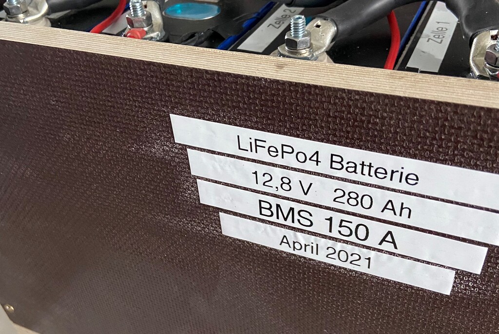

Wie bin ich zur Lithium Batterie gekommen?
Als alter Elektrotechniker (Meisterbrief 1980) bin ich ja mit der alten Batterietecnik aufgewachsen und hatte bei Einführung der ersten Lithium Batterien sehr viele Fragen und Bedenken.
Und erst als ich mein Batteriewissen über einen sehr langen Zeitraum auf Stand gebracht habe, hab ich zugeschlagen und mir mal selbst so eine Batterie mit chinesischen Bauteilen zusammengebastelt.
Und ich bin begeistert (zumindest noch) ein positiver oder negativer Erfolg wir sich wohl erst in den nächsten Jahren zeigen, aber vieles was über diese Lithiumbatterien im Netz und den Foren berichtet wird (und da ist viel negatives bei) sollte man sehr genau hinterfragen.
Meine Selbstbau Lithium arbeitet jetzt 6 Monate bei Temperaturen von -8°C bis +25°C wobei der Ladestrom immer vom BMS der Temperatur und dem Ladestand (SOC) angepasst wird.
Und so wird meine 200Ah Lithium selbst bei -5°C noch mit 4A geladen.
Also alles nicht so negativ sehen.

Hier etwas ausführlicher im Thread 280er LFP im Liontron Anzug

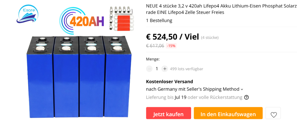

Jetzt gehts bei mir mit
"darf es etwas mehr im 200er Liontron Gehäuse sein".
420Ah sind besser als 280Ah,
für nen Hunni mehr gibts 140Ah drauf.
420Ah Blau und 150A BMS passt perfekt in den Deckel
Also 420Ah bei 25,5Kg für insgesamt 700,-Ökken
Um halbwegs so viel auch echt nutzbare Energie zu speichern, hatte ich mal 8 100er AGM drin mit 225Kg für über 1200,-€, und die hielten meist nur 4Jahre.
Mit den 630Ah jetzt sind es dann 1050Ah.

Die Batterie dient der Versorgung von einem Elektroaußenborder.
Sie wird aber natürlich auch im Womo mitfahren.
Wir sind heute 2 Std. gefahren (D.h. bei Elektromobilität auf dem Wasser 10km ) und ich bin von der Batterie begeistert. Ich kenne mich nicht sonderlich gut in Batterietechnik aus, aber die Spannung ist gerade mal von 13,8 auf 13,2V gefallen. Die LED Batteriestatusanzeige am Motor zeigt immer noch 100%.
Aktuell habe ich noch eine 240AH LKW Batterie im Womo. Die wird auf Dauer gegen LiFePo ausgetauscht.
