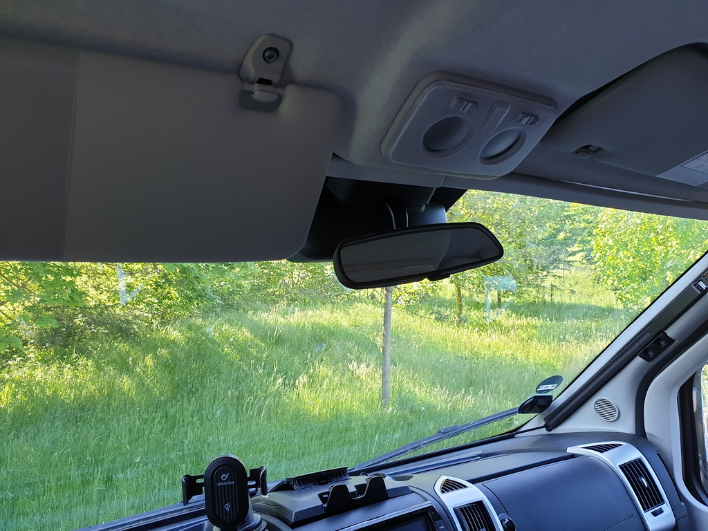

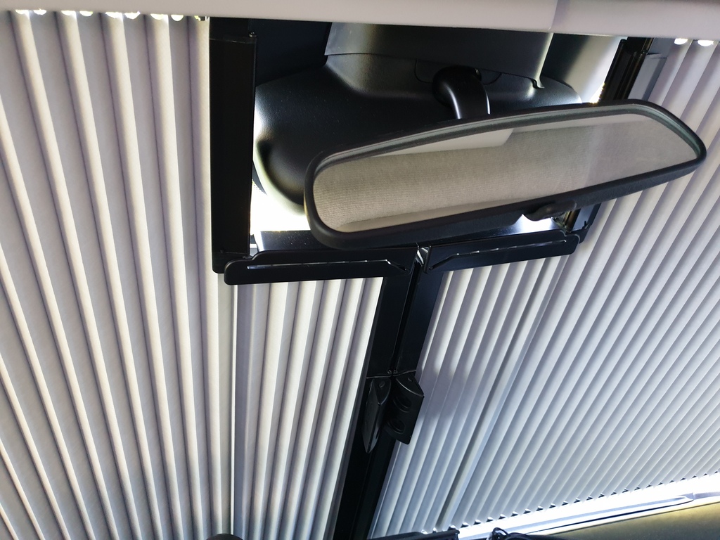

Hallo Bernd, wie weit ragt der obere Rand herunter?
Re: Fahrerhausverdunkelung Ducato x250
Kann ich nur schätzen, an den Ducato komme ich nicht ran. So 3 bis 4 cm.Dieselreiter hat geschrieben: Mo 31. Mai 2021, 09:02Hallo Bernd, wie weit ragt der obere Rand herunter?
Die Standard Plissees tragen nicht sehr stark auf. Die Sonnenblenden würden auch ohne nicht weiter nach vorne gehen.
Das Fummelige bezieht sich auf das Zusammenführen in der Mitte. Ein paar mal mit viel Gefühl, dann geht das auch blind.
Hier mal ein paar Bilder.

Hallo Beat,
deine Antwort erklärt auch schon die maßgeblichen Unterschiede ... die ich hiermit einmal zusammenfasse (bezogen auf die Frontscheibe):
a) Remis: Rollos werden seitlich zugezogen, das Plissee ist nur dünn und lässt viel Licht durch. Platzverbrauch oben/unten gering, seitlich hoch. Die Montage erscheint aufwendiger.
b) Dometic Standard: Rollo wird von unten nach oben gezogen, Material ist lichtdicht und außen metallbeschichtet. Platzverbrauch moderat, Montage einfacher, Innenspiegel ist im Weg.
c) Dometic Regensensor: Wie b), nur ist die Abschluss-Box oben runtergezogen, damit man am Regensensor und Spiegel vorbeikommt - der Platzverbrauch oben ist unverhältnismäßig groß (und damit für Womos uninteressant).
Die Lösung wäre also die Variante b), mit etwas Tuning: man müsste das Rollo rund um den Spiegel ausschneiden und den Querbalken, an dem das Rollo hängt, zerschnipseln (damit der um den Spiegel herumgeht). Zwecks Wiedervereinigung der beiden Hälften müsste man dann einen U-förmigen Bügel drankleben, der um den Spiegel herumgeht. Viel Wenn und Aber für ein 280€ Teil.
