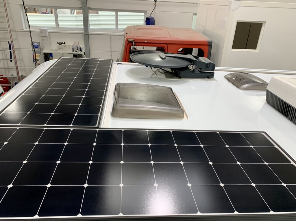

P.S. Habe noch ein entsprechendes Bild gefunden.
Re: Dachhaubenlüfter

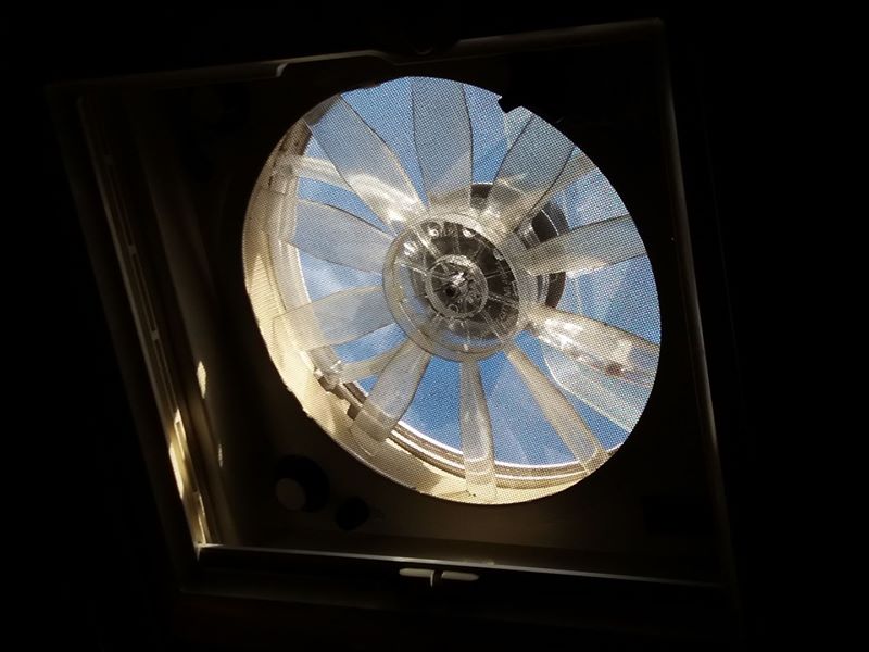

Hallo Thorsten,
so sieht es geschlossen aus.

Danke Dir Uwe, der Überhang würde definitiv mit meiner Solaranlage in Konflikt geraten

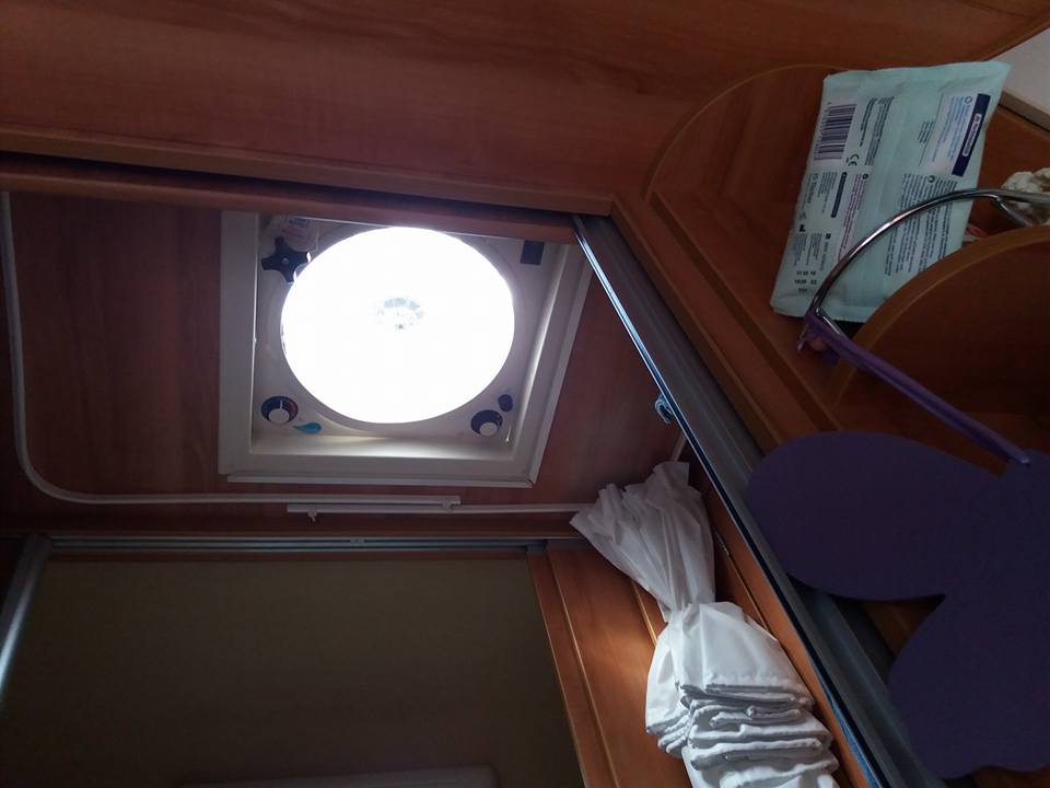

Als wir unser Pössl in 2012 bestellt haben, wollten wir ein Klimaanlage auf den Dach haben, gings auf Platzgründen nicht. So wurde ein FanTastic-Vent mit Regensensor und klare Haube eingebaut. Nachträglich habe ich von den alte Omnivent die Verdunkelung abgebaut, abgefrässt und draufgelegt.
