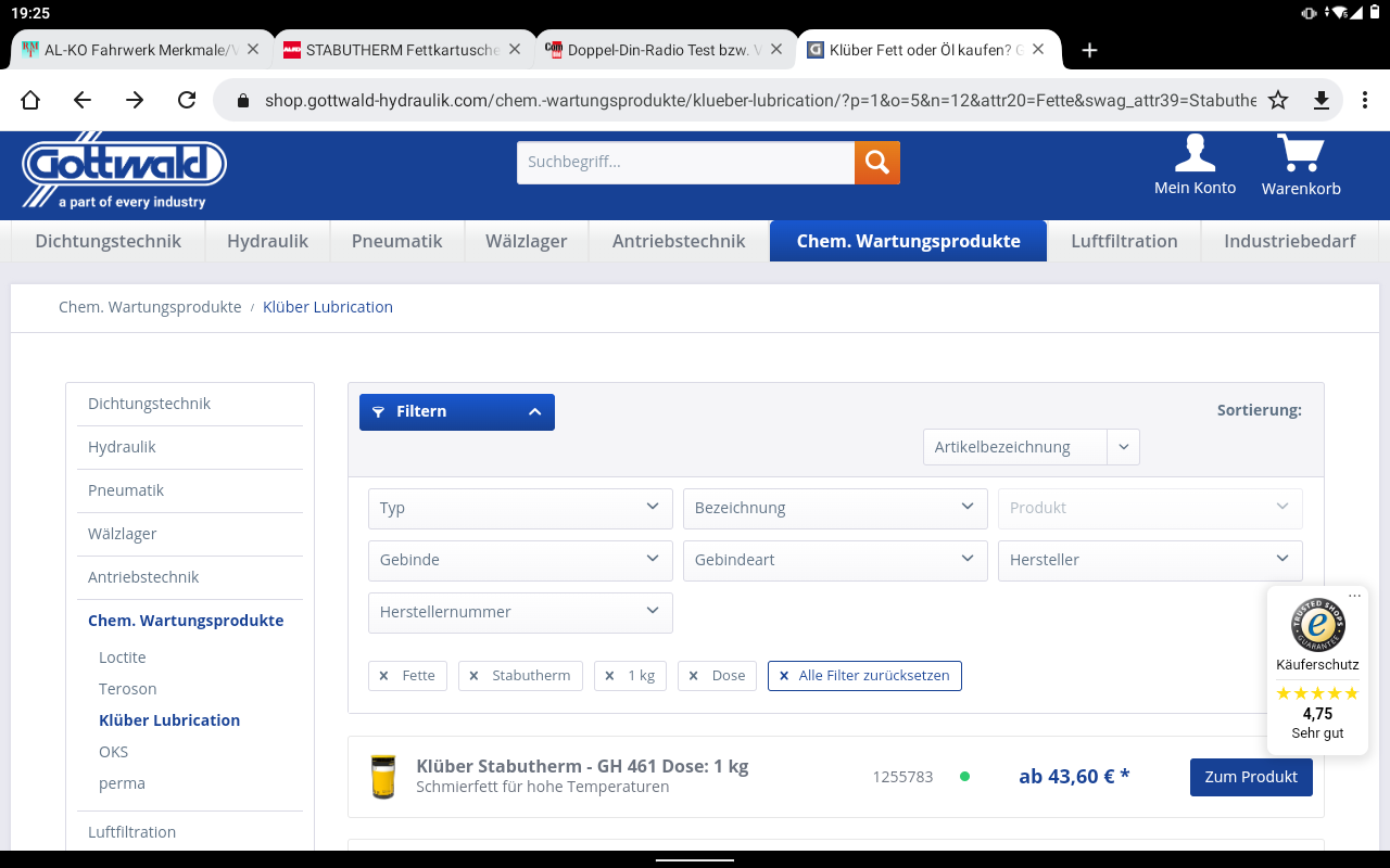

Die Auflistung von Harry [exis] finde ich gut !
Dazu kommt noch das manche Doppelblattfedern knarzen und quietschen.
Hatte ich auch. Das nervt gewaltig !
Hab mal gegoogelt nach dem Fett.
1kg Dose = 400g Kartusche für unter 20€. 60% vom Al-Ko Preis.
Wie kann man so eine Kartusche nachfüllen ???

Billy1707 hat geschrieben: Mi 30. Mär 2022, 19:39
Manuell mit Spachtel aus der Dose in eine leere Fettpatrone rein machen.
