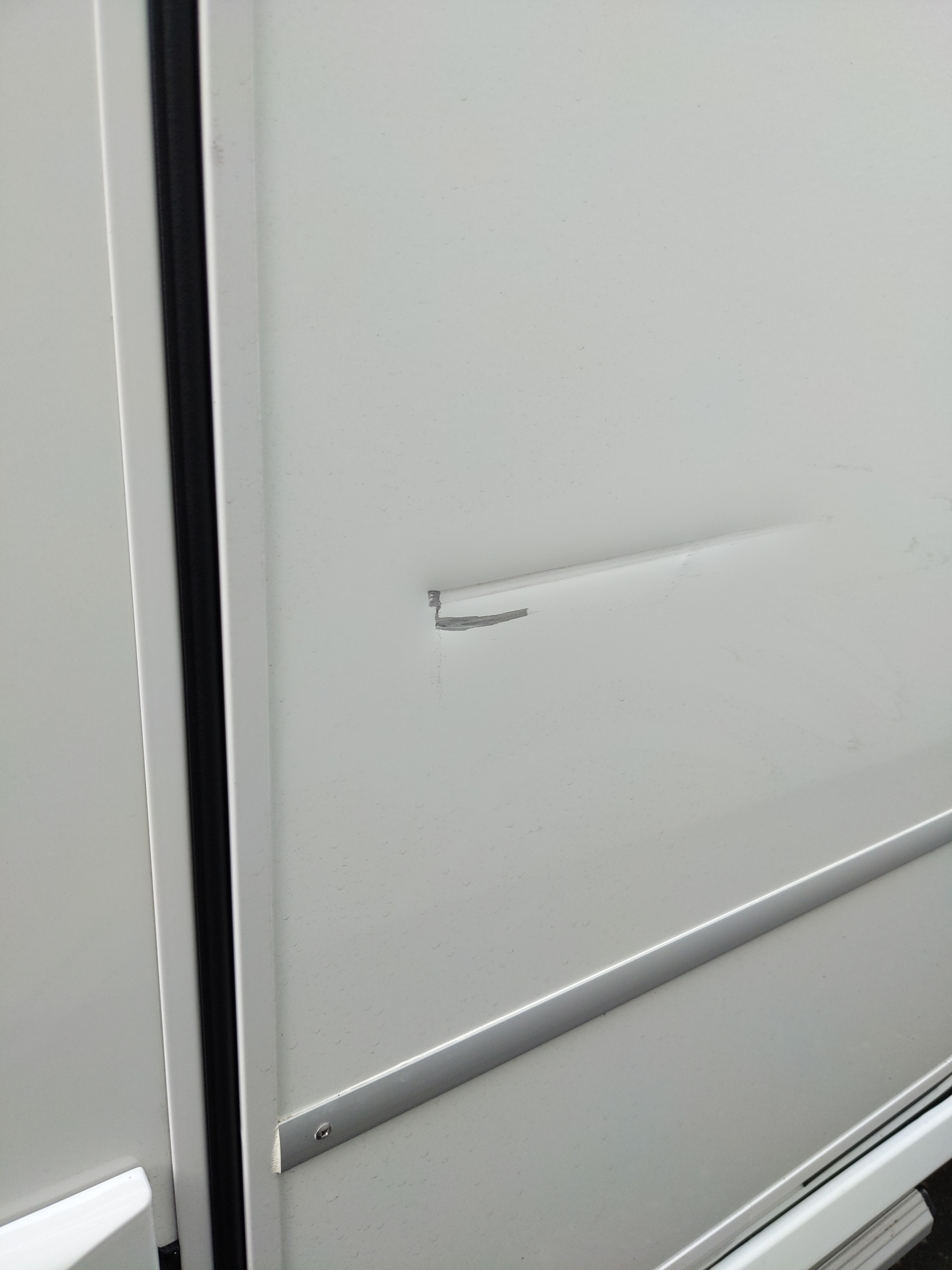

Gude. Nach umparken geht der Kühlschrank. Liegt wohl an der Schräglage. Ersten Knutschfleck hab ich auch schon. Brauche wohl eine Lackstift

Mensch Gude....wie hast das denn hingekriegt? crying
Mein Onkel in Amerika pflegte ganz klein dazu zu schreiben „Yours“ *ROFL*

Anuzs hat geschrieben: Mo 19. Jul 2021, 17:10
Wegen Kühli ist super *THUMBS UP*
Knutschfleck kann jedem mal passieren 8-) , egal wann.
Ach du Schei ... benkleister!! :-O
Frei nach Hans Albers & Stefan Waggershausen: Beim ersten Mal tat es noch weh ..
Vielleicht kann man das noch rauspolieren ... ? :roll:
Das wird uns allen früher oder später passieren .. je Liner, desto häufiger.
Aber: so ein kleiner Schmiss kann es so schönes Wohnmobil nicht entstellen!! *THUMBS UP*

Hahaha. Ich glaube schuld war KEIN Warsteiner :-) ist einfach sau eng bei mir und ich habe versucht anders zu Parken um den Kühlschrank zu probieren. Bin halt die Spiegel noch nicht gewohnt. Aber meine Vater pflegte immer zu sagen, beim neuen Auto gleich ein Knupscher bringt Glück. Das war dann alles. Na denne ;-)
