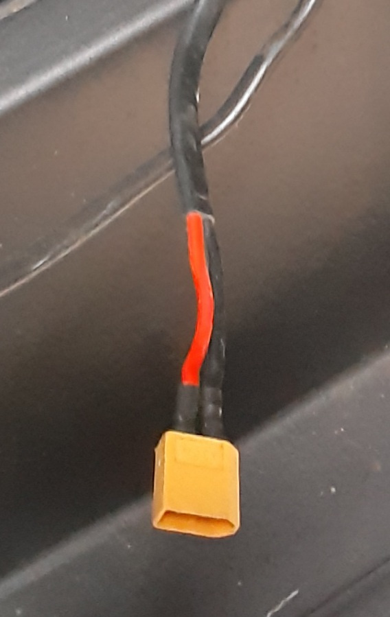

Was für einen Querschnitt habt ihr und welche Anschlüsse verwendet ihr?

Sparks hat geschrieben: Fr 26. Nov 2021, 07:50

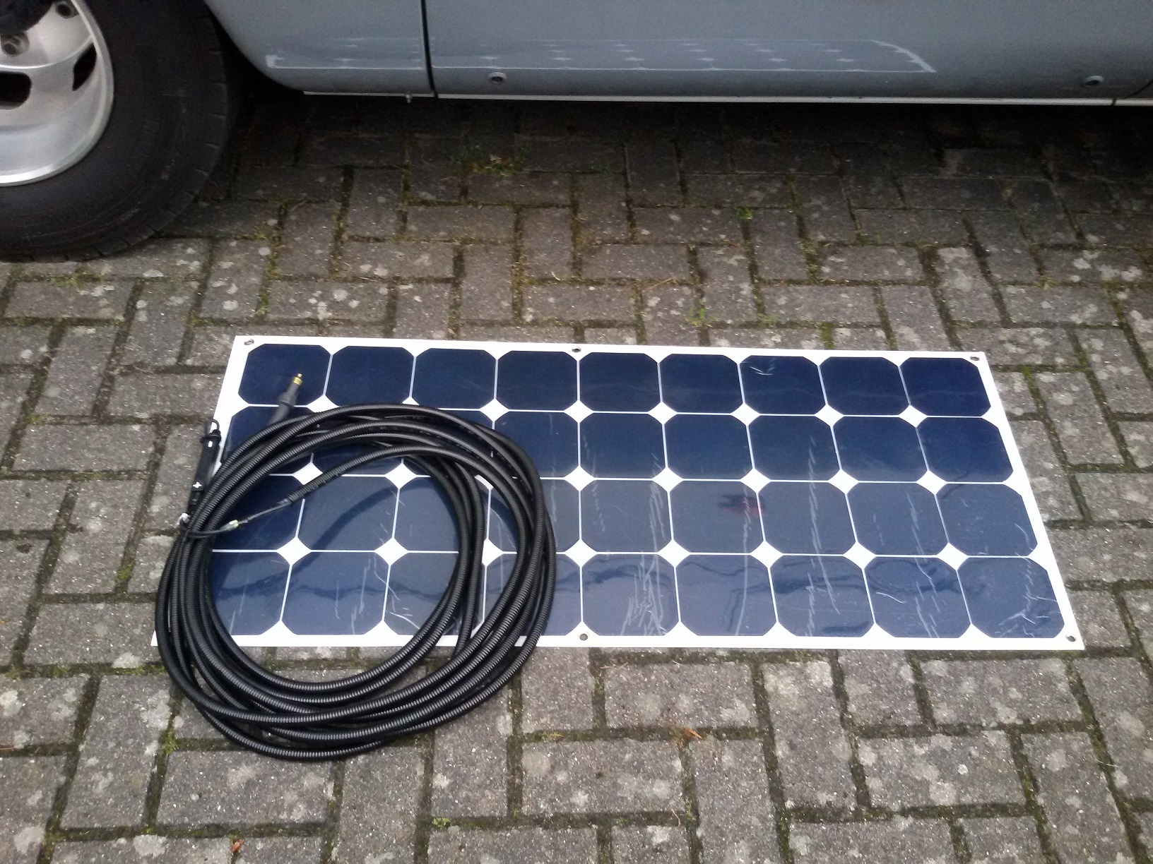

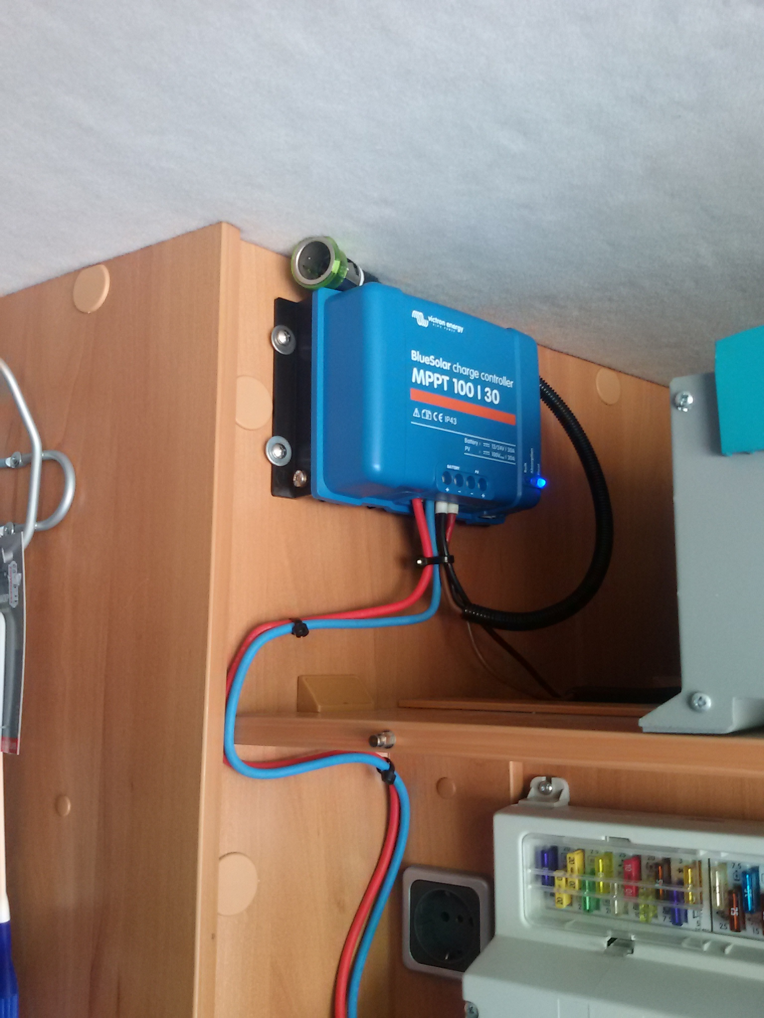

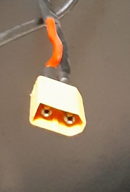

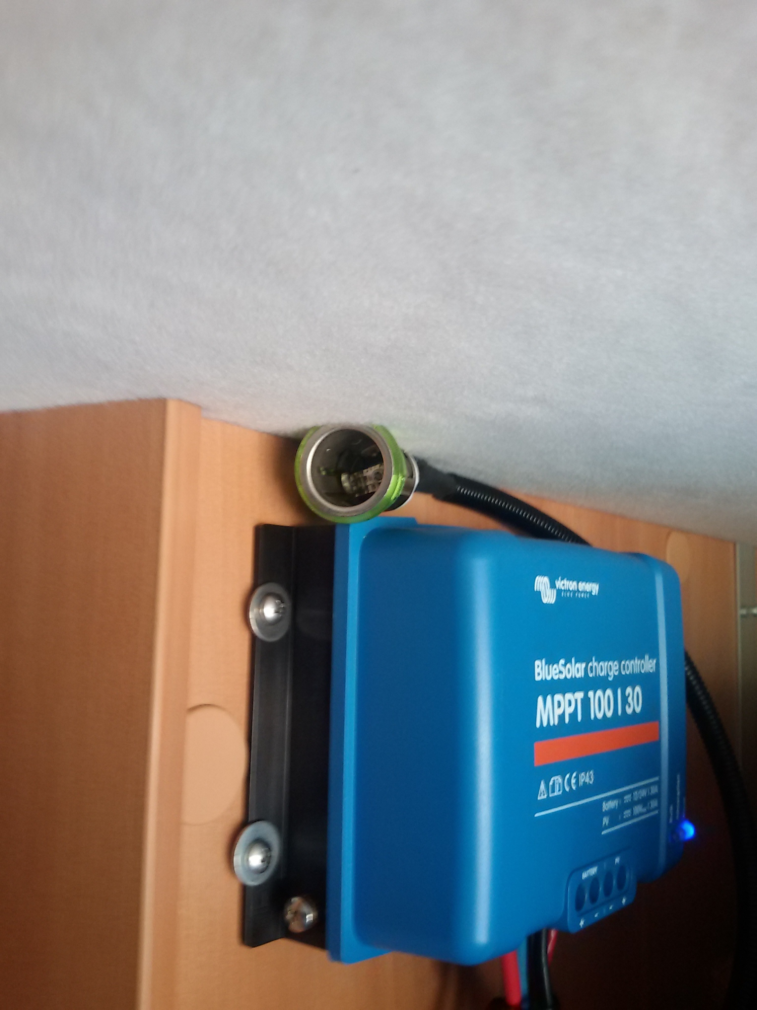

Mehr als Foto kann ich nicht bieten.

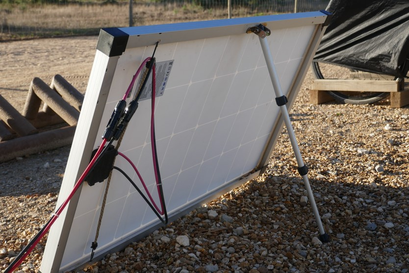

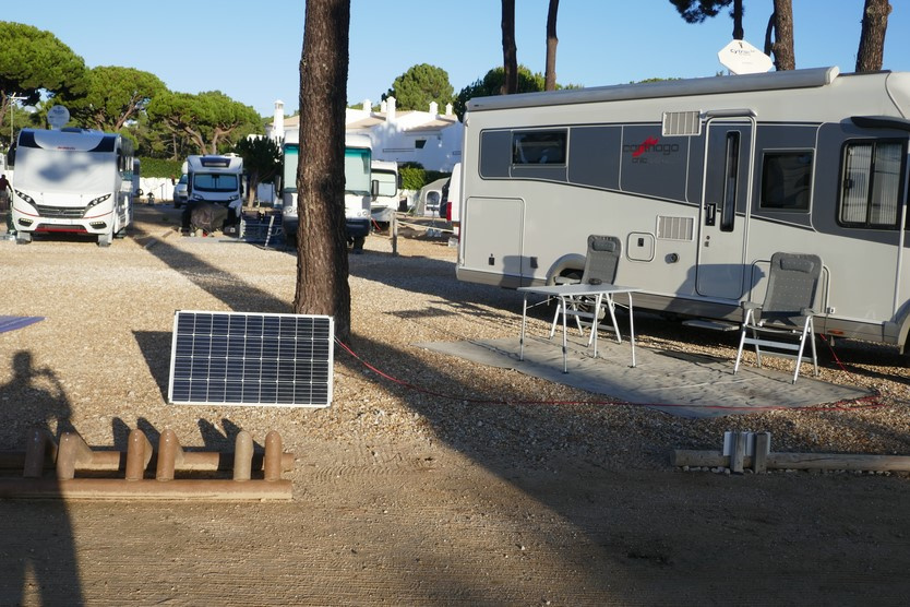

Ich verwende die MC4-Anschlüsse und 9m mit 6mm2. Da bin ich frei im Positionieren der Platte. Und oft ist das auch wichtig, zum geeigneten Platz zu kommen.
Die Platte fängt gleich früh ab 8 Uhr die ersten Sonnenstrahlen ein und bringt schon ca.6A. Da schlafen die Platten auf dem Dach noch. Da entsteht so eine Kurve von 10 - 15Uhr von 1,5A - 17A - 1,5A. Ohne die mobile Platte könnte ich hier an der Algarve nicht dauerhaft ohne Strom stehen.
Ich versuche Mal Bilder ein zu stellen:
Re: Solartasche. Welche Erfahrungen habt ihr gemacht?
oldi45 hat geschrieben: Fr 26. Nov 2021, 13:27
Wieviel Leistung haben die?

MobilLoewe hat geschrieben: Fr 26. Nov 2021, 13:32
Die haben 360WP.

biauwe hat geschrieben: Fr 26. Nov 2021, 17:19
Und wie ist die aktuelle Tagesausbeute? Ah
Mit der mobilen Platte hatte ich heute ohne Wolken 54Ah. Die Platten auf dem Dach haben nur 42Ah gebracht, da sie auch zeitweise verschattet sind.
