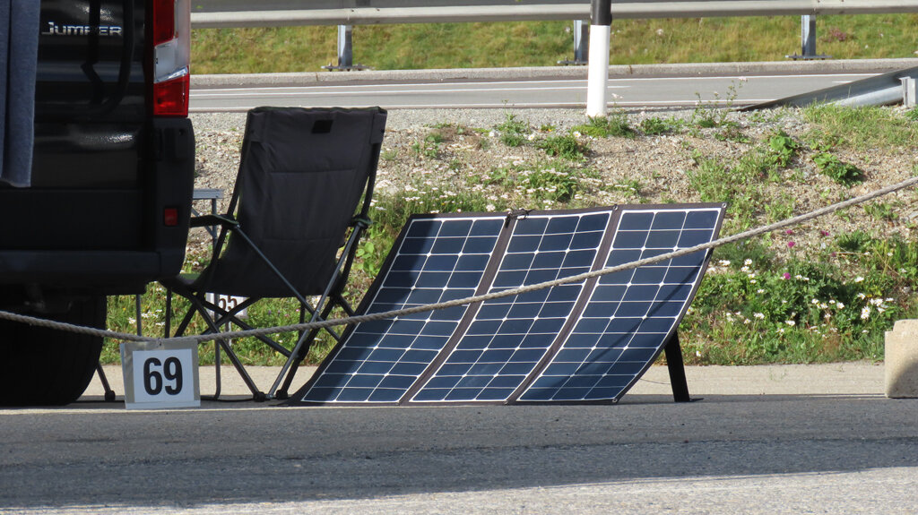

Gude! Ich trage mich mit dem Gedanken eine Solartasche anzuschaffen. Welche Erfahrungen habt ihr gemacht? Welche Leistung empfehlt ihr? Welche Hersteller haben sich bewährt? Funktioniert die Tasche eigentlich auch hinter der Windschutzscheibe, oder nicht? Ist es ein fürchterlicher Kabelsalat, oder halb so wild? Ist der Anschluss mittels mppt Regler leicht selbst zu machen?

So jetzt kommt das Thema bei mir wieder auf den Tisch; Ich bin kaufwillig, ABER was nehmen ...
Anforderung; Sollte auch hinter die Frontscheibe gehen, dann kann man die Tasche auch auf Ausflügen mal im WoMo betreiben, nicht optimal, aber besser als nichts. Tasche ~180 Watt
Ein Vicrton 75/15 MPPT Laderegler scheint wohl gesetzt zu sein, inkl. bluetooth, ab 75€ als B-Ware sonst 100€
Wattstunde: WS180SF SunFolder 180Wp,Maße (offen) 820x1300x7.5 mm - 430€ https://bit.ly/3r5rFE4
Offgridtec: Solartasche FSP-2 180Watt, 820 x 1340 x 20 mm (ohne Lasche) - 420 € https://bit.ly/3HOaL2A
weiteres Angebot: 389€ https://bit.ly/3nMtvax
Osnatech: OUTDOOR SOLARTASCHE SMF175M-12 (12V/24V)- 369,00 € https://bit.ly/3xibWT2
Verlängerungskabel, Kleinkram ~ 50€
Hat jemand vielleicht eines der Produkte im Einsatz oder noch andere Tips?

Erfahrungen kann ich nur zur Nutzung einer mobilen Solarplatte (160W) beitragen.
Stehe gerade an der Algarve auf einem wunderschönen Platz, der aber kein Strom hat und die Sonne erst am Mittag auf das Dach scheint, da hohe Bäume Schatten spenden. Das war der einzige Platz der verfügbar war. Ohne meine mobile Platte hätte ich ihn am übernächsten Tag auch verlassen müssen.
Die einzelne Platte bringt mir von 9 - 17 Uhr Strom zwischen 4,5 - 7A. Ab Mittag kommen dann noch 5-18A vom Dach dazu. Damit kann ich bei unseren Nutzungsgewohnheiten problemlos überleben.
Das Wichtigste der mobilen Platte ist, dass ich sie in größeren Zeitabständen optimal zur Sonne ausrichten kann. Das ginge schon mal nicht mit dem Koffer hinter der Windschutzscheibe. Oder ich müsste das Wohnmobil ständig umparken? :mrgreen:
Der 2. Nachteil der Koffer ist, dass man sie nicht einfach ausgerichtet hinstellen kann wie meine Platte, die mittig eine Teleskopstütze hat, womit ich leicht den Anstellwinkel anpassen kann. Die Koffer werden meist irgendwo dagegen gelegt, auch ans Wohnmobil. Das ist keinesfalls optimal.
Wenn ich meine Platte mal nicht brauch, wird sie einfach in der Garage unter die Decke geschoben und weg ist sie, ohne wichtigen Platz zu verbrauchen.
Wichtig ist auch, dass sie einen eigenen Regler hat. So beeinflussen sich die im Schatten liegenden Dachplatten nicht mit der mobile Platte.
Sehr angenehm ist auch der Preis für ca. 150WP Platte + Solarregler für ca. 150€. Dann noch 8m Solarkabel und eine Teleskopstange mittig angebracht und los geht es.

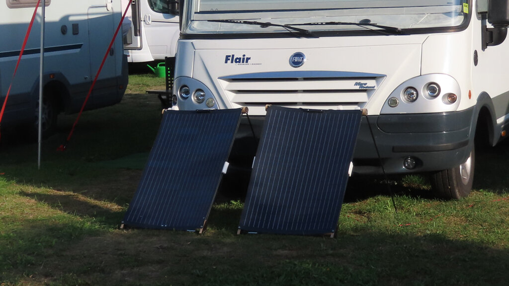

Nur mehr als Scherzfrage: "Wenn das Panel hinter der Frontscheibe liegt, willst Du Dein Mobil, durch Umparken der Sonne nachführen?"
Der Vorteil von Solartaschen ist doch, dass ich diese der Sonne nachführe, ohne das Auto zu bewegen. Also, einfach das Kabel entsprechend verlängern und eine passende Steckverbindung aussuchen. Da gibt es z.B. bei Fraron sicher brauchbare Möglichkeiten. Dies https://www.fraron.de/einbauzubehoer/hochstromsteckverbinder-30a-rot-2-polig-inkl-crimpkontakte-bis-4-6mm-awg5/a-85860611/ ist sicher schon überdimensioniert.

Mit meinem Solarkoffer, draußen, ab und zu dem Sonnenverlauf nachfühlen, bin ich zufrieden.
