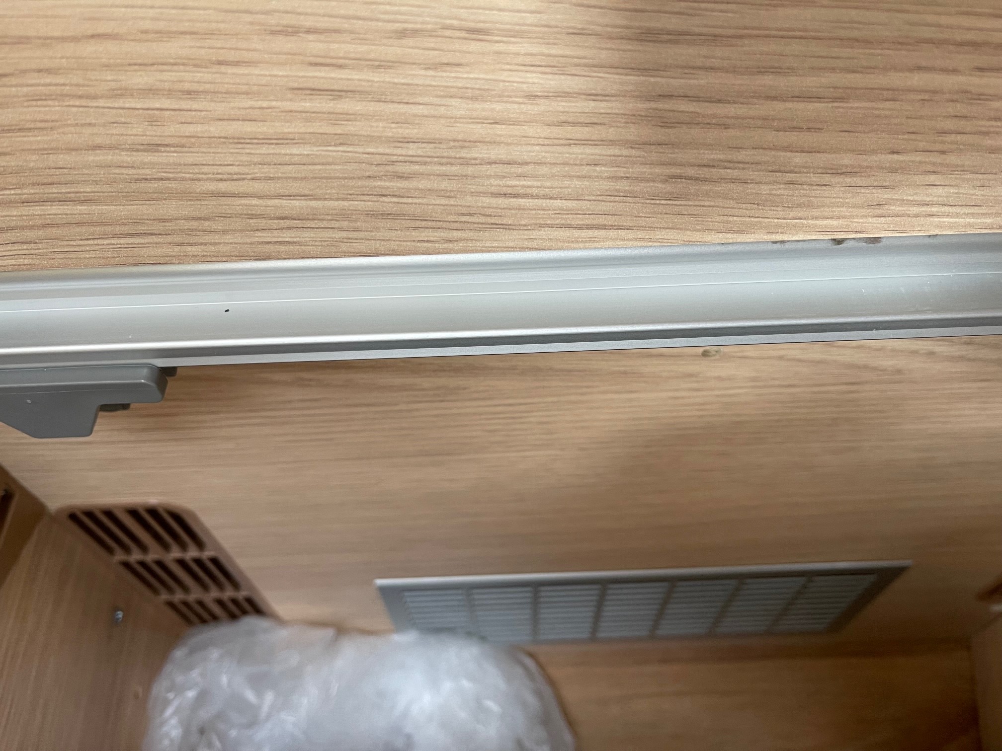

Da hat bestimmt jemand beim Zusammenbau seine Gedanken woanders gehabt. Meiner heizt einwandfrei und nichts müffelt nach heisser Plaste.
Ich werd morgen mal ein Foto von meinem Sitz machen, jetzt ist Schuhwerk drin und die Haxen der Holden liegen drauf.
Das ist nicht verhandelbar. :mrgreen:
Ich frage mich, ob zwischen TI und VI ein Unterschied ist bei der Heizungsverlegung.
Ich habe Ausströmer: Unter Fahrer/Beifahrersitz nach vorn, kleiner Sitz nach vorn, L-Sitz nach vorn, Unterm Waschbecken, mittig der Treppe zum Bett. Und dann halt die Hinterlüftungen. In wie weit die für die optionale ALDE sind oder wirklich Funktion haben, ich habe es noch nicht rausgefunden. Aber ich finde es bei eingestellten 22 Grad gleichmässig warm. Und heute morgen war meine Duschtasse warm, was ich sehr angenehm fand.
:idea: Es muss noch kälter werden, meine Sitzheizungen habe ich auch noch nicht ausprobiert im Wohnmobil.
Re: Wie lange dauerte es bei euch bis die Truma nicht mehr stank?
Sellabah hat geschrieben: Sa 30. Okt 2021, 22:00
Der schlauch ist oben hinter der Rückenlehne wenn du durch das Abdeckgitter guckst solltest du ihn sehen

Die Pilze. Der Hymer hat sie immer sinnvoll und geschickt verbaut, wo sie nötig sind und nützlich sind und auch nicht stören.
In Kleiderschränken wegen nassen Jacken. Im Bad, weil da Feuchtigkeit entsteht. In der Küche bem BMC ganz geschickt in der "abgesägten" Klappe.
Das wirkt wie ein Dunstabzug.
