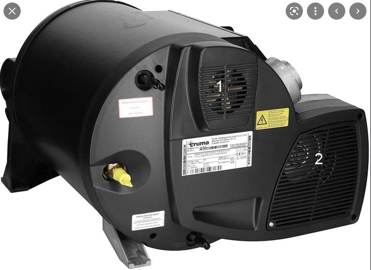

Das Ansaugsieb ist teilweise verbaut und da muß auch ab und zu mal der Staub entfernt werden.
Uwe, bei uns ist der Einbau scheinbar identisch. Wo ist denn das zu reinigenden Ansaugsieb?

Tobi,
Nr.1 Brennerlufter
Nr. 2 Gekläse Warmluft
Die Gitter kann man abnehmen.

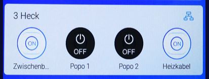

Beiträge: 6956
Re: Frostwächter macht uns Kummer und Sorgen..
walter7149 hat geschrieben: So 16. Jan 2022, 21:54
Sowas haben wir noch nie gebraucht
Du nicht, aber wir.
Und ich kann die Lüfter per Handy schalten ;-)
Aktuelle Reise: https://www.ski-web24.de/Staedtereisen/ ... rtOder.htm
