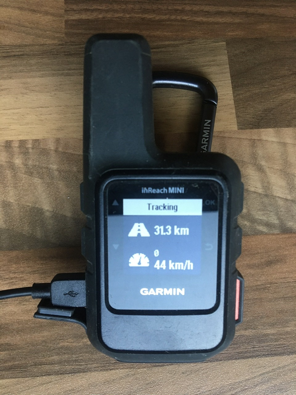

Fest verbunden mit dem Fahrzeug habe ich nichts. Hab nur einen Sender, der über Satellit geht. Über nen Link sieht man die Position auf der Karte. Nachteil: Auto wird geklaut, das Ding wird halt auch geklaut und erstmal ausgeschaltet. Vorteil: kann das Ding an den Gürtel hängen und habs beim Wandern, Radfahren mit dabei. Passiert was, kann ich Hilferuf absetzen.
