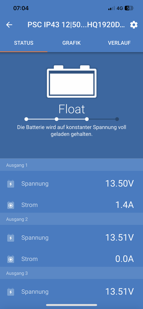

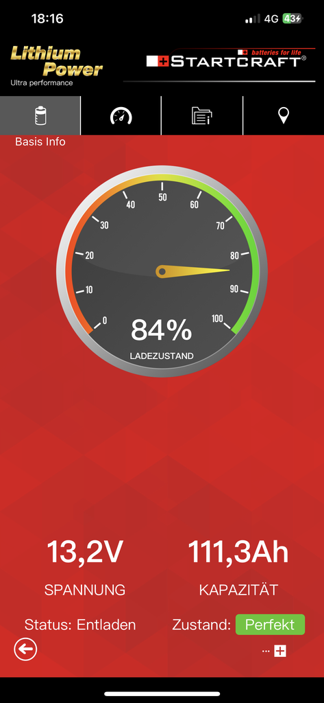

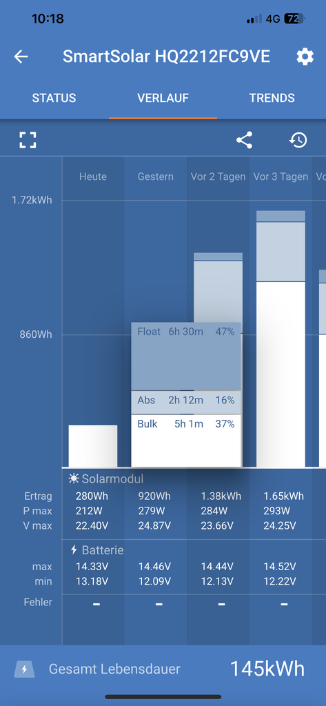

Mein Solarregler Victron Mppt 100/50 beginnt mit Float, obwohl meine Lithium Batterie erst bei 84% ist.( 3 mal 100 Ah Lithium mit BMS) (550WP Solar)
Ich habe eine Shunt und Batterieanzeiger von Büttner. Darüber läuft ein Kühlschrank im 12 V Betrieb, wenn die Batterie zu 90% ist an , bei 70% aus.
Habe ich was falsch gemacht? Warum bleibt der Victron Solarregler nicht auf Bulk oder Float bis mindestens 90% drin sind.
Anbei 4 Fotos
Anbei 4 Fotos

Was meinst du damit "beginnt mit Float", wenn ich mir den Verlauf anschaue lädt der Regler für mich völlig normal. Interessant wären mal die Prozente und die Zeit wie lange die einzelne Ladung aktiv ist.Jörg1975 hat geschrieben: So 30. Apr 2023, 18:30Mein Solarregler Victron Mppt 100/50 beginnt mit Float,

Na wenn die App von der Batterie sagt, die Akkus sind zu 79 % geladen, darf doch der Solarregler nicht in den Float Modus gegen. Bis 80% Bulk dann Absorbation bis 95% der Rest Float bis 100%
Wenn er bei 83 % auf Float geht, wird der Akku nicht voll. Er lädt nur noch mit 3 oder A Ampere rein, obwohl im Modus Absorbation locker 18 Ampere zur Verfügung stehen.
Da die Akkus ja sowieso nicht voll werden , denn mein Kühlschrank bedient sich aus den Akkus, müsste der Solarregler doch bei voller Sonne dauerhaft im Modus Absobation bleiben. Bis der Akku auf ü 90% dreht, was ja quasi nie eintritt, weil der Kühlschrank ja 15 Ampere lutscht. Quasi fast den ganzen Ertrag des Solarreglers. Warum sagt also der SR „ Batterie ist voll- ich gehe auf Float.

Zuerst mal die Bilder passen zeitlich nicht zusammen, das float Bild wurde am morgen aufgenommen mit einer Spannung von 13,50V, da keine Ladung erfolgt gehe ich jetzt mal davon aus das die Batterie geladen und somit eigentlich logisch das der Regler in den Modo float geht.
Das Bild von BMS ist vom Abend passt somit nicht zu deiner Aussage.

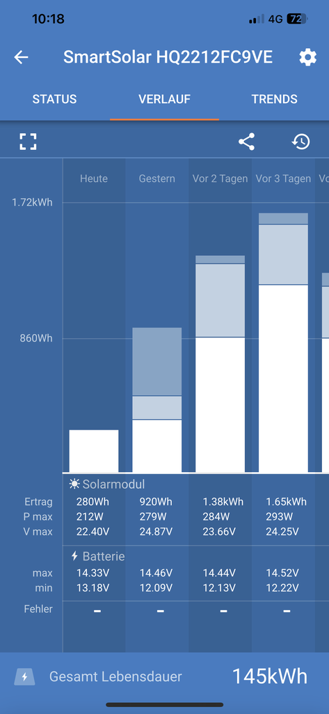

Genau, schau dir mal an wieviele Stunden der Regler in dem jeweiligen Modus war.Jörg1975 hat geschrieben: So 30. Apr 2023, 19:48Meinst du diese Ansicht D867C027-E48C-47B6-8A35-50CA9B2B8904.png

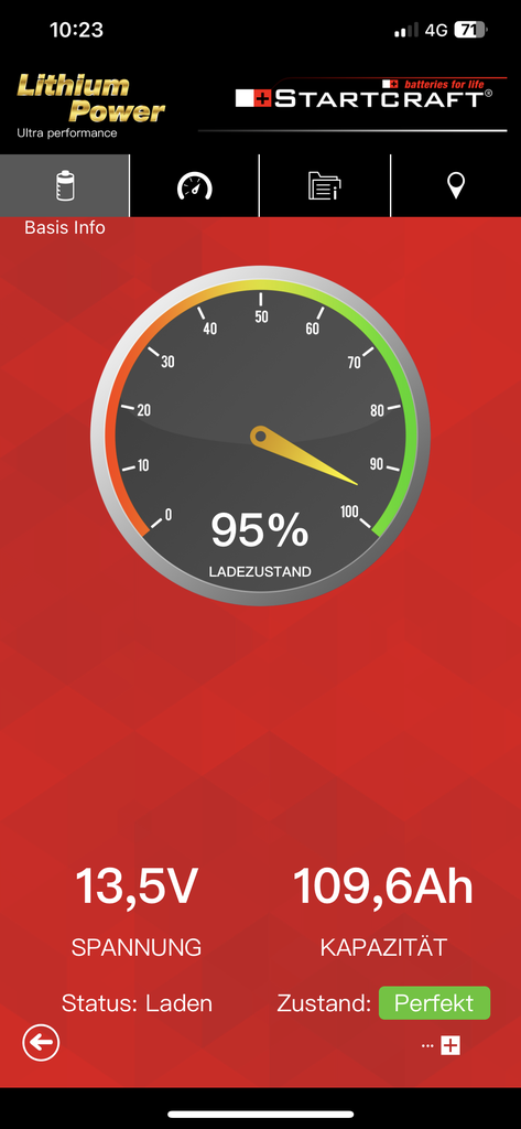

Hallo Christian, aber warum ist der Akku nicht voll ? Das Float Bild gehört in der Tat nicht in diese Historie.
Ich kann ja morgen eine neue 4 er Serie zum gleichen Zeitpunkt machen .
Jemand schrieb ich solle Absorption und Erhaltungspannung beides auf 14,4 setzen .
Re: Victron Solarregler - Verständnisfrage
Kannst Du machen, schadet dem Akku nicht;
Ist aber egal, ich denke du hast nicht richtig geschaut!
Bei 14,5 +-0,1 Volt ist die Batterie voll.
Schau mal, wenn die Sonne brutzelt, um 14 / 15 / 16 Uhr auf das BMS und notier Dir die Spannung, Füllstand im BMS und die Spannung im Victron. (Der Victron wird immer ein wenig höher sein)
(Laut dem screenshot aus #30 war die Batterie jeden Tag > 14,4 Volt also voll)
- Beiträge: 4204
Der Akku war voll, was die 14,44V im ersten bild beweisen, wenn du beim Bild von deinem BMS schaust dann steht da entladen, also hat irgendein Verbraucher die Batterie entlanden und auf Grund der Uhrzeit die Solar keinen Strom mehr geliefert.Jörg1975 hat geschrieben: So 30. Apr 2023, 21:26Hallo Christian, aber warum ist der Akku nicht voll
Wie Cybersoft schreibt, schau morgen Mittag mal und mach ein Foto von Status und vom Verlauf.
Ich denke bei dir passt alle.

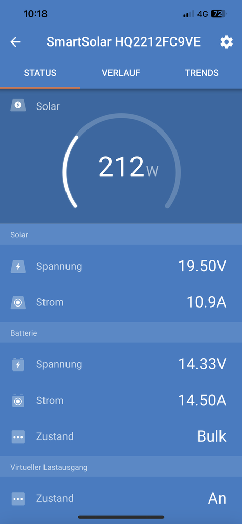

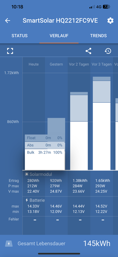

Hallo ihr lieben Unterstützer,
So schaut es heute aus …
Ist das alles richtig so ? Gestern war der Akku sehr lange auf Float

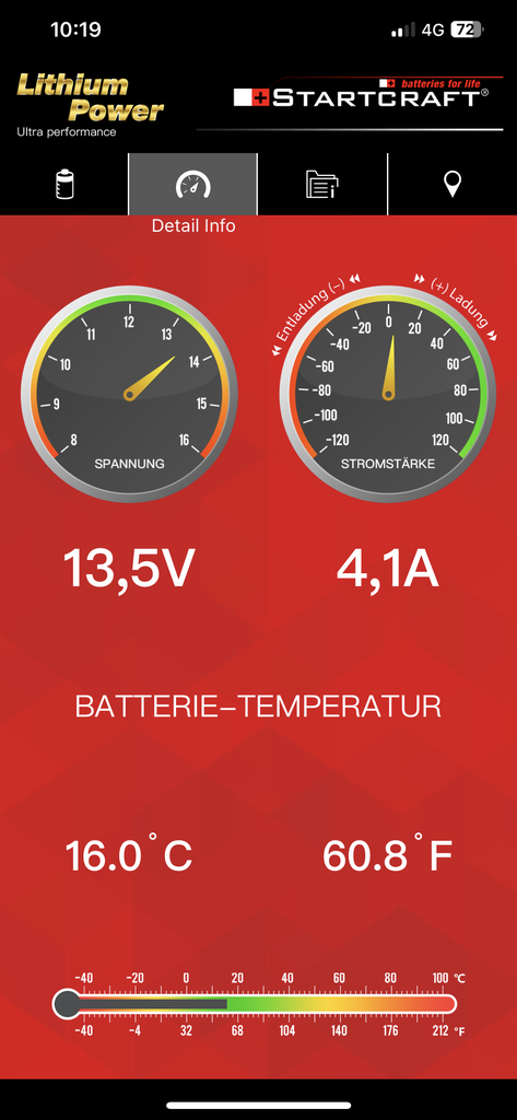

Warum sagt die Startcraft App ( rot) 13,5 V und die Victron sagt aber 14,33 V ?
Weil Dir irgendwo 10A "verloren" gehen ... daher der Spannungsabfall.
Nein von den Startcraft habe ich 3 Stück .
Bei Victron 14,5 A kommen über die Sonne rein, Startkraft zeigt 4,1 pro Akku also 12,3A insgesamt . Gehen 2,3 A für irgendwas raus, aber aber trotzdem zeigt Victron immer mindestens 1,3 A mehr an als das BMS vom Akku .
