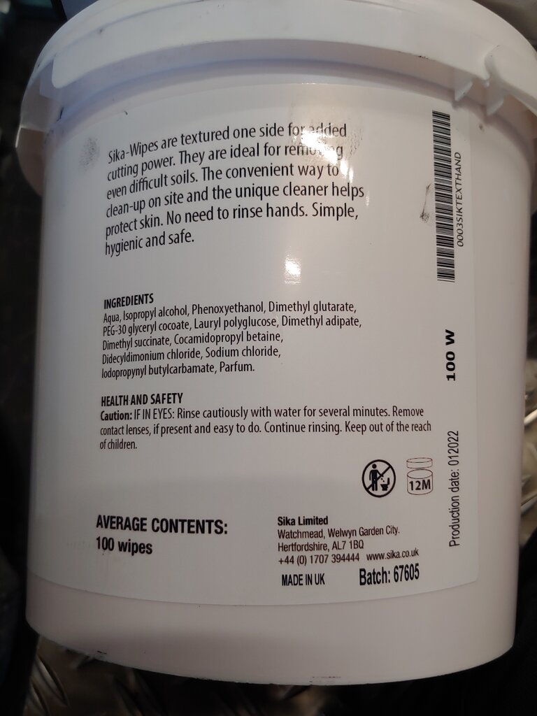

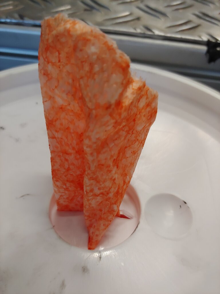

Übrigens, wir verwenden zum Hände und mit Kleber verschmutztes Material
reinigen das:
Willi
reinigen das:
Willi
