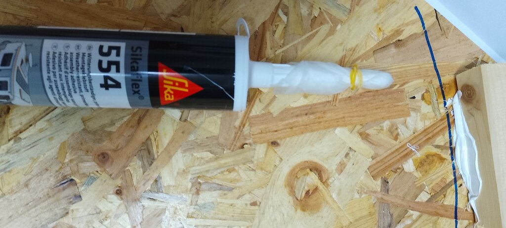

Auch ne Plastikfolie zwischen Gewinde und Tülle
klingt logisch.
Das wird dann der zweite Versuch.

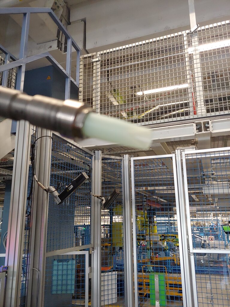

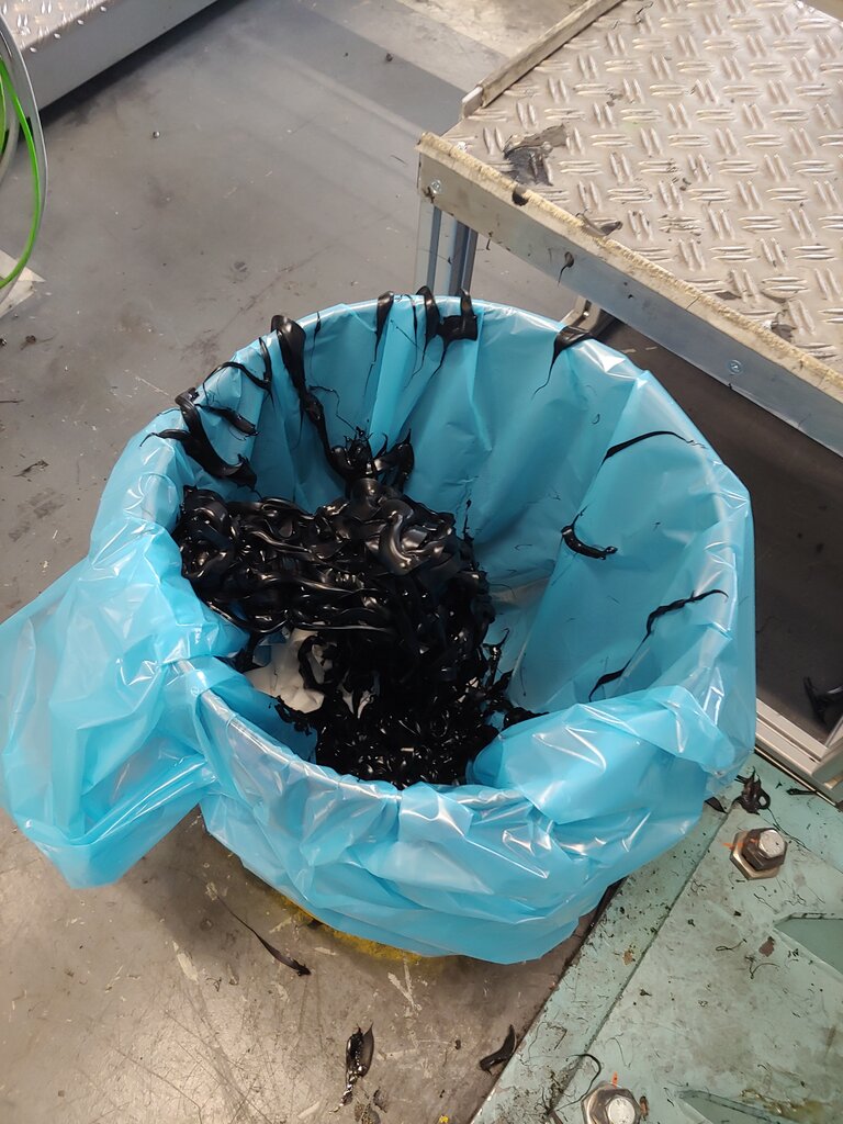

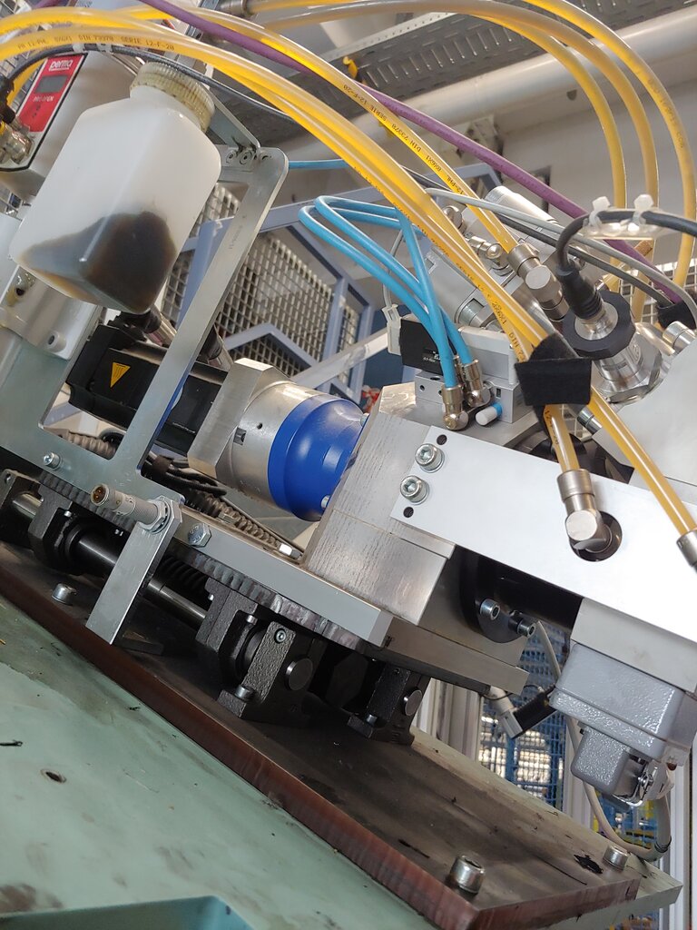

Diese gebrauchte Kunststoffdüse wird vor Schichtbeginn ausgebaut und entsorgt. Danach wird eine neue Klebedüse eingebaut.
Da nicht garantiert werden kann wie weit der Kleber im Rohrsystem eingetrocknet ist wird vor Produktionsbeginn 1 Liter Kleber abgelassen.
Danach kann die Produktion beginnen. Der Kleber wird mit hohem Druck aus einem 240 Liter Fass in den sogenannten Dosierer gepumpt. In diesem befindet sich in diesem Fall dann 600ml Klebstoff wenn er gefüllt ist. Es gibt auch grössere mit mehreren Liter Inhalt. Dieser Dosierer ist vergleichbar mit Deiner Kartusche.
Nach dem Klebeauftrag wird der nun leere Dosierer vollautomatisch wieder befüllt, Du musst die Kartusche wechseln.
