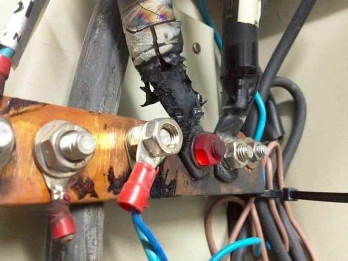

was soll es für einen Sinn machen ,eine Sammelschiene direkt auf eine Batterie zuschrauben ohne eine vernünftige Absicherung zur Schiene.
Wenn die Schiene glüht ist alles hin ,so geht als erstes die Sicherung durch und der Strom ist getrennt.Würde ich noch mal überdenken,kann man machen ,aber nur einmal.

Sammelschiene direkt an der Polklemme ist kein Problem. Hat man praktisch an jeder Starterbatterie.
Wichtig ist nur, daß direkt dahinter IMMER eine Sicherung kommt.
