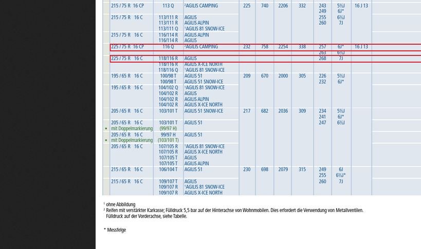

ich hatte viel mit Wohnmobil Bereifung zu tun gehabt, aber eine Forderung, bei der CP Bereifung von Michelin abweichend von den Traglasttabellen 5,5 bar an der HA zu fahren, habe ich noch nicht gehört. Bisher waren immer die Traglasttabellen der Hersteller entsprechend des LI und der vorhandenen Achslast maßgebend.
Re: Reifendruck beim Wohnmobil. Welche Wert stimmt?
Hajo, dann schau doch mal auf der verlinkten Seite in die Michelin Liste. Da gibt es bei den CP Reifen eine Fußnote 2
Andi, bei Michelin steht doch nur das man Metallventile benutzen soll und vorne den Druck aus der Tabelle.
Oder was meinst du?
Oder was meinst du?
Dann vergrößere mal das Bild und schaue dir die Fußnote 2 an.
Wenn es da eine neuere Tabelle gibt, wäre ich für einen Link dankbar.
Ja, 5,5kg hinten und vorne laut Tabelle.
So wie von Oldi geschrieben.
