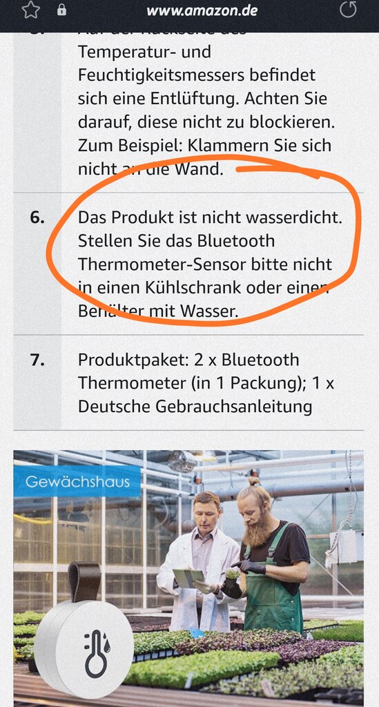

Beiträge: 4005
Re: Temperatursensor für Kühli mit Bluetooth
In einem Kühlschrank soll es nicht rein, aber in einem Gewächshaus, wo mit Sicherheit eine höhere Luffeuchtigkeit ist, schon. *ROFL* *ROFL* *ROFL*
viewtopic.php?t=3701
