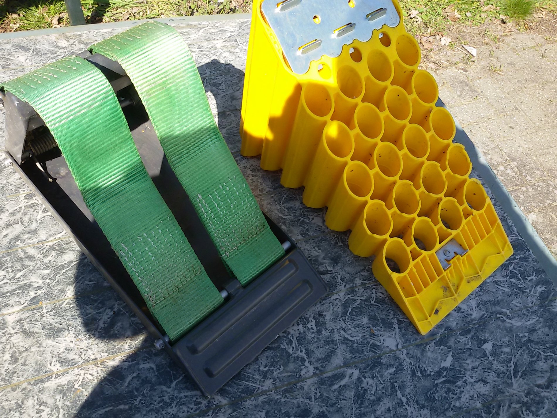

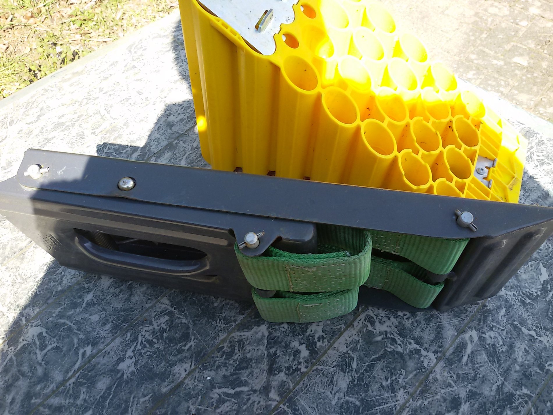

Schröder hat geschrieben: Mo 14. Dez 2020, 11:01
Travelboy hat geschrieben: Mo 14. Dez 2020, 08:32
Frage:
Wer hat die Keile schon jemals gebraucht oder wurde danach gefragt?
gefragt hat noch nie einer.
Gibt aber Situationen wo man Keile braucht. z.B. wenn man beim Hecktriebler den Wagen hinten mit den Stützen anhebt, da hat die Handbremse keine Wirkung mehr und da hilft nur noch der Keil.
Wem die Keile zu viel Platz weg nehmen, der kann sich die klappbare Version holen. Die nehmen wenig Platz weg, sind dafür aber schwer.
Die gelben Dinger könnte man doch als Panflöte benutzen wenn man die Löcher auf einer Seite verschließt, oder ? :-D
