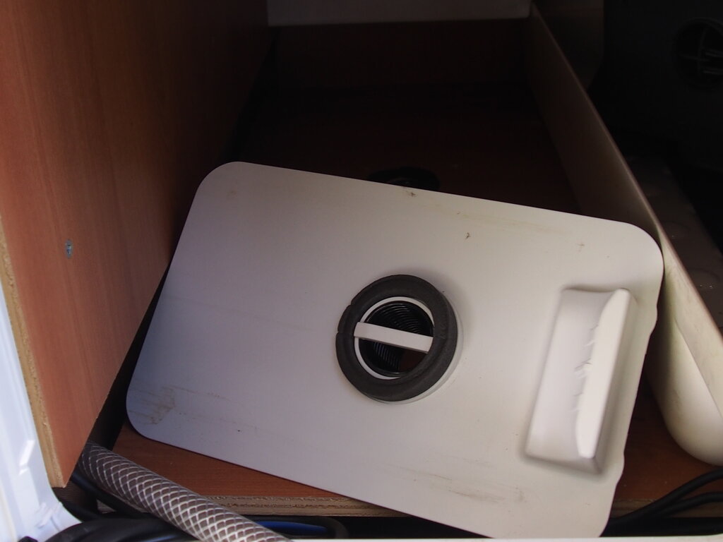

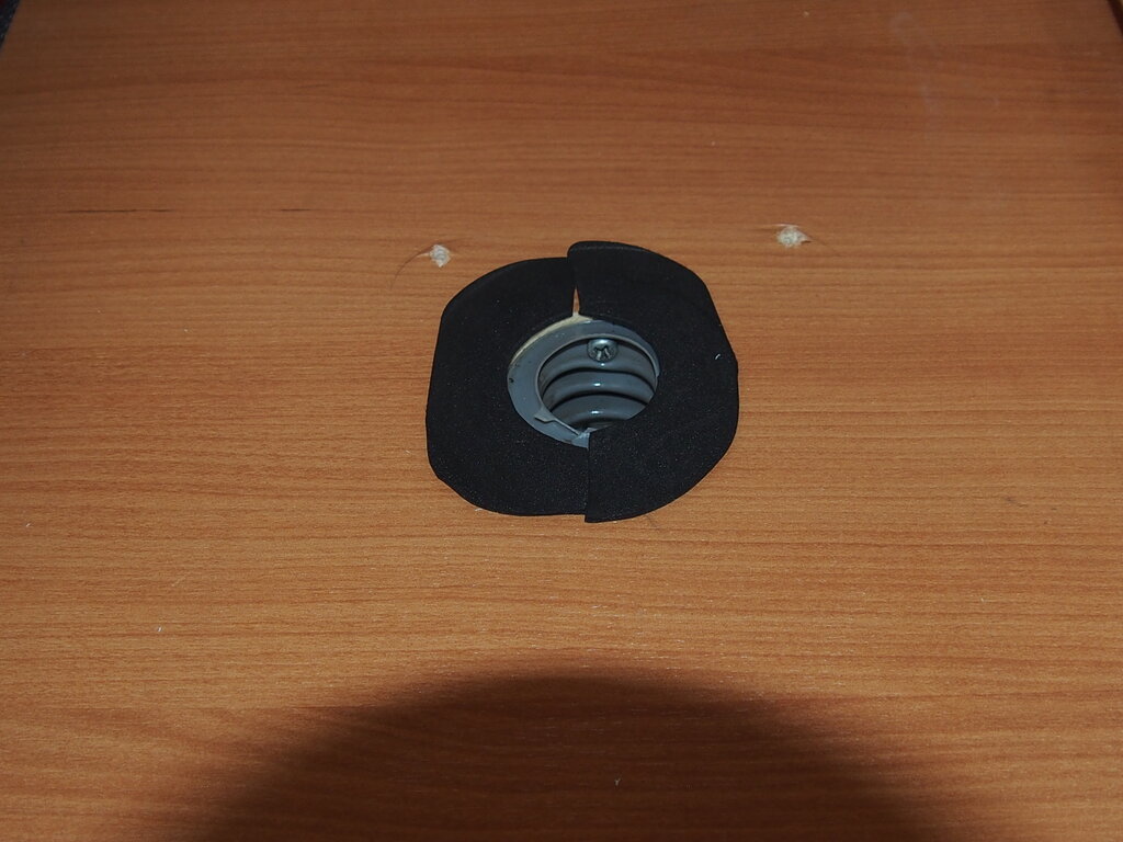

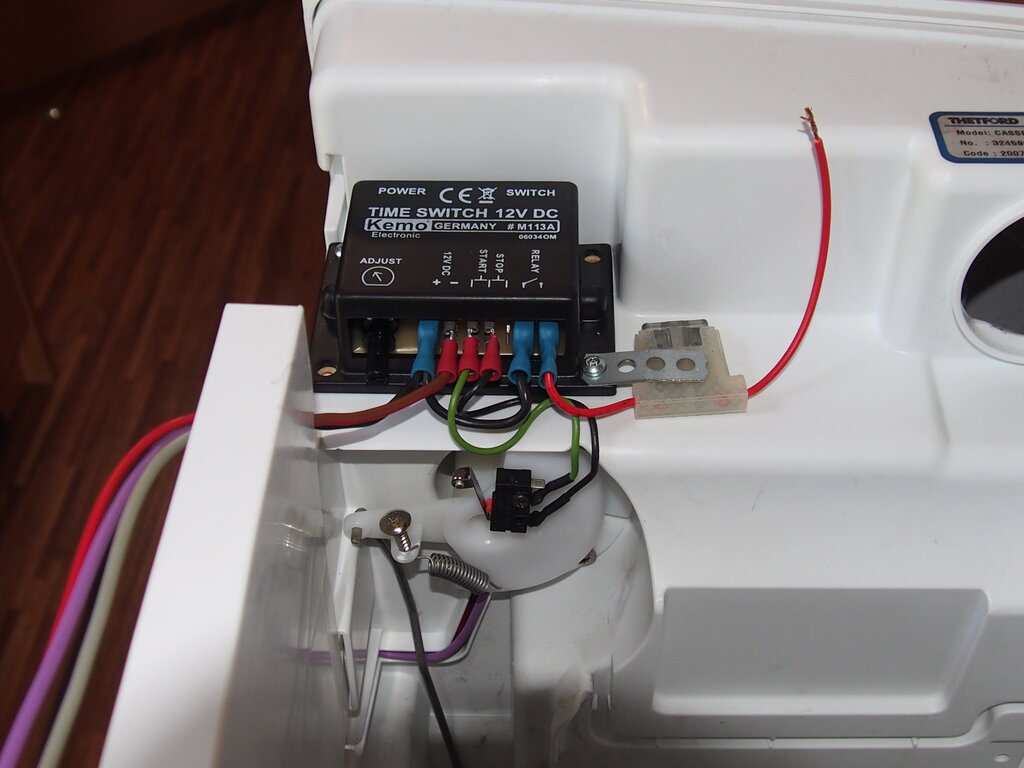

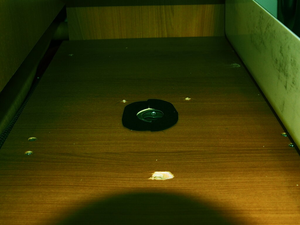

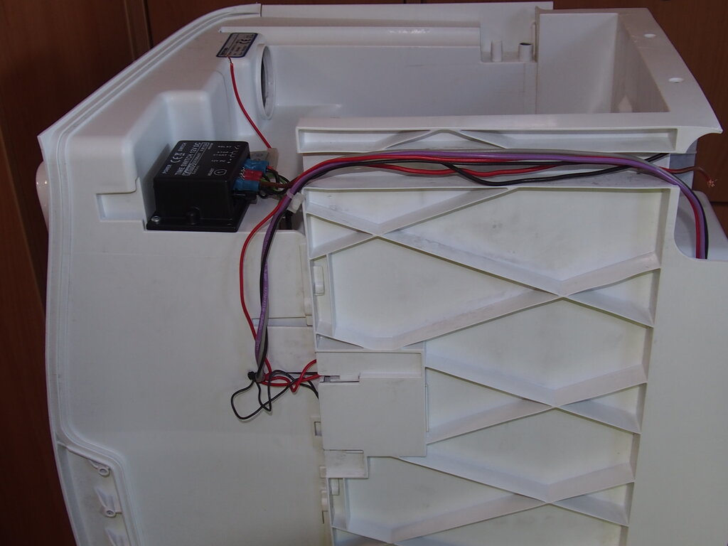

Hab es irgendwo schon mal geschrieben!
Meine Lösung:
Erst mal umstellen auf AWIWA Toilettenzusatz.
Dann die vom Toilettenhersteller vorgesehene Entlüftung anschließen.
Heißt, beim einschieben der Kassette öffnet dessen Entlüftung.
Nur meinen die Fahrzeugausbauer diese muss nicht weiter geleitet werden.
Im Boden der Toilette sind die entsprechenden Öffnungen schon vorgestanzt, bzw. markiert.
Also erst mal schauen wie es unter der Toilette am Fahrzeug aussieht.
Bei mir war der Aufbaurahmen genau unter der vorgesehenen Stelle.
Wohl auch der Grund weshalb die Fahrzeugausbauer einfach auf die Entlüftung ins Freie verzichten.
Unter der Kassette befinden sich zwei Fächer. Ins hintere ein Loch (ja; irgendein Loch muss sein) nach unten bohren.
Nun dort einen Schlauch (bei mir ein Staubsauger Flexschlauchstück) nach außen führen.
Bei mir um ein Eck in den Unterboden.
Somit hat man schon die halbe Miete!
Nun noch einen C-Lüfter in das angeschlossene Fach einbauen.
Fach mit Fensterdichtgummi mit einseitiger Klebefolie abdichten. Gibt`s bei Norma oder E Bay.
Lüfter sollte so aufgebaut werden dass er oben wie unten Luftdicht sitzt.
Moosgummi ist hier hilfreich.
Jetzt noch für ein paar € ein eistellbares Zeitrelais mit Microschalter verbauen.
Fertig.
Kosten unter 15€. Arbeitszeit rund 2 Stunden.
Bastelbegeisterung vorausgesetzt!
Und eine Soog muss auch erst mal eingebaut werden.
Wer es machen lässt; OK.
Wer basteln kann und möchte und auch noch sparen kann......!

Hast du ein Bild von dem Einbau?
Manfred B.
Beiträge: 363
Re: Einbau Lüfter in WC Klappe
Beitrag von Manfred B. »
Hab da so meine Probleme mit Bildern. :mrgreen:
Versuche es mal!
Leider hab ich noch nicht alle Bilder vom alten Rechner auf das neue Yoga gezogen.
Und von Wolken halte ich nicht viel!
Gruß Manfred B.
