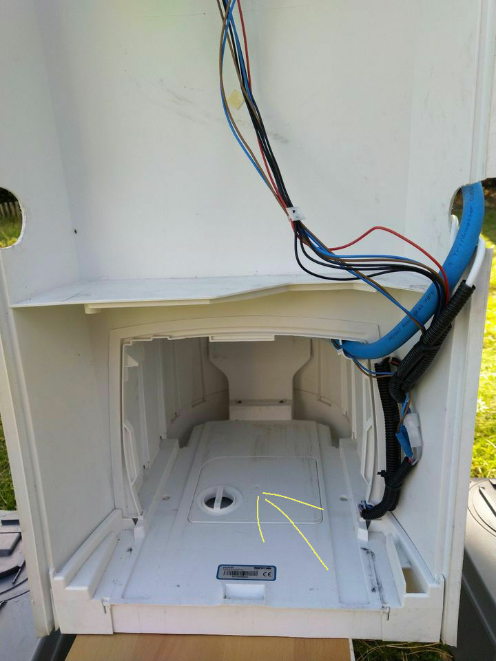

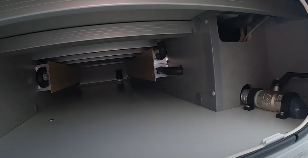

Beiträge: 5170
Re: Thetford oder S ahbe OG Entlüftung wenn keine Bohrung vorhanden ist
M846 hat geschrieben: Do 31. Aug 2023, 11:53
Heißt du wirst die Leitung nicht nach außen führen, sondern im doppelten Boden vom Dethleffs enden lassen?
Oha, ist denn der Doppelboden so dicht dass keinerlei Fäkalaromen in den Innenraum strömen können ? Oder sind diese Gase schwerer als Luft und fallen somit automatisch nach unten ?
Mein Eura hat einen Doppelboden, allerdings ist der an vielen Stellen unterbrochen. Die Heizung steht z.B. auf dem unteren Boden, ebenso der Frischwassertank, dito die Druckwasserpumpe, der Kleiderschrank unterm Heckbett geht bis ganz nach unten, die Heckgarage auch. Die Bodenstaufächer im Wohnbereich sind nach allen Seiten geschlossen. Ich finde alles gut so wie es ist.
Ich habe einen SOG ein gebaut mit Abluft nach unten. Im Bereich der Toilettenklappe ist der Doppelboden auch unten offen, es befindet sich da die Druckwasserpumpe und mehrere Wasserrohre inkl Ablaßhähnen. Der SOG ist, wie an anderer Stelle schon berichtet, kaputt. Ich hatte gottseidank blaues Parfum im Mobil. Trotzdem gab es unschönen Geruch im Mobil und ich werde den SOG schnellstmöglich reparieren damit er die Düfte wieder unters Mobil bläst. Und das blaue Parfum werde ich versuchsweise mal durch Schmierseife ersetzen. Ich hoffe dass ich damit die Cassette innen sauberer halten kann.
Beiträge: 3274
Re: Thetford oder SOG Entlüftung wenn keine Bohrung vorhanden ist
Nach unten gehen Kabel und die Abwasserleitung raus.
Nach oben ist alles dicht.
Über der Steckdose ist die Toilette.

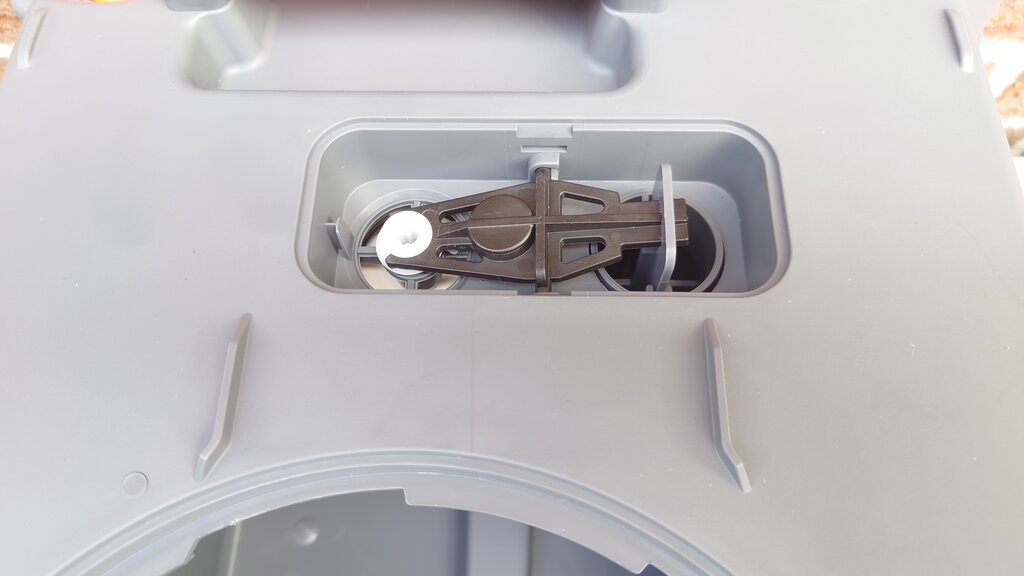

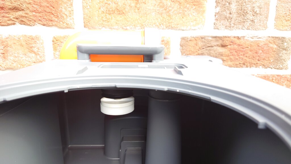

Ich habe mir die Entlüftung jetzt mal genauer angeschaut.
Eigentlich entlüftet die Thetford Toilette immer.
Wenn die Kassette eingeschoben wird, öffnet sich ein Ventil in der Kassette und dann kann die Luft durch einen extra Kanal in der Kassette nach unten/außen.
Da stehende Luft sich nicht viel bewegt, wird der Ventilator unter dem Kanal montiert.
Selbst mit Schieber geschlossen, ist die Kassette also immer etwas geöffnet und kann stinken.
Wenn es bei euch stinkt dann muss der Deckel im Kassettenfach entfernt werden.
Der drückt das Ventil nämlich noch oben, auch ohne Lüfter.
Weiterer Nachtteil der Konstruktion ist der verlorene Raum in der Kassette.
17Liter zu 19Liter bei Dometic merkt man schon.
Und das Ventil kann leicht verkleben, weil es nach unten natürlich offen liegt.
Hier das Ventil was immer geöffnet ist und durch den Deckel nur gering abgedichtet wird.
Nachtrag:
Um zu testen wie viel Liter uns durch die Konstruktion fehlen (500ml), habe ich den Wassertest gemacht.
Dabei merkt man wie undicht die ganze Sache ist. Aus der Abdeckung vom Ventil kam das Wasser sofort wieder raus.
Also kann die Kassette schön vor sich hin stinken obwohl angeblich alles geschlossen ist.
Im offenen Ventil kann sich auch schnell Toilettenpapier verfangen.
Jetzt weiß ich auch warum viele Chemie nehmen.
Bei einer Toilette die nie geschlossen ist, macht das Sinn.
Ich werde den Deckel verkleben und natürlich eine SOG verbauen.
