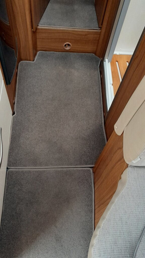

Er hat 15mm Verbundplatten (Sperrholz/XPS/Sperrholz) in drei Teilen ausgelegt und darüber Teppiche (mehrteilig). Die Platten dürften z.T. lose liegen, sonst käme man nicht an die Revisionsdeckel im Boden.
Nach einiger Zeit trat der Effekt auf, dass die XPS-Schicht leicht nachgab.
Das HME Forum akzeptiert keine Gmail-Adresse… :-$
Doch, tut es, aber deren Server fängt die einmalige Aktivierungsmail ab, mit der Du die Erstanmeldung bestätigen musst. Die kommt bei Dir nicht an, auch nicht in Spam-Ordnern, weil Mails von Sendern, die auf irgendwelchen Blacklists gelandet sind, gar nicht erst weitergeleitet bzw. zugestellt werden.
Also für die Registrierung einmal eine andere Adresse verwenden (GMX etc.)

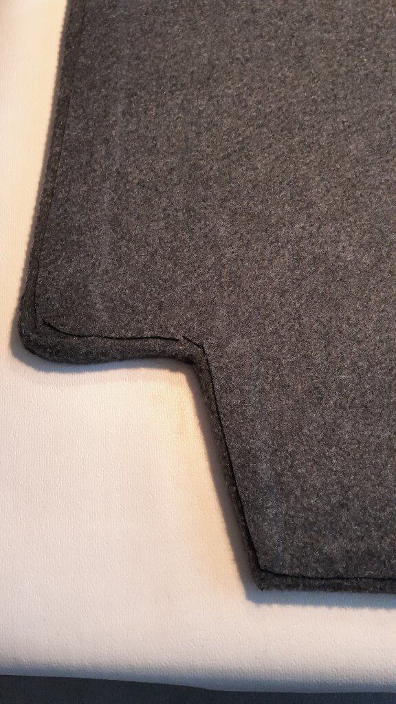

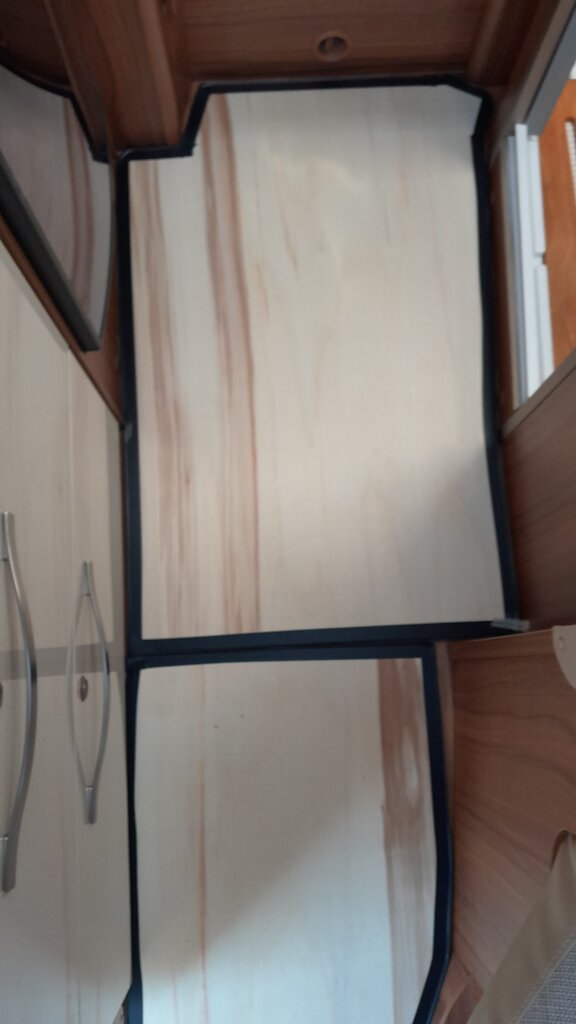

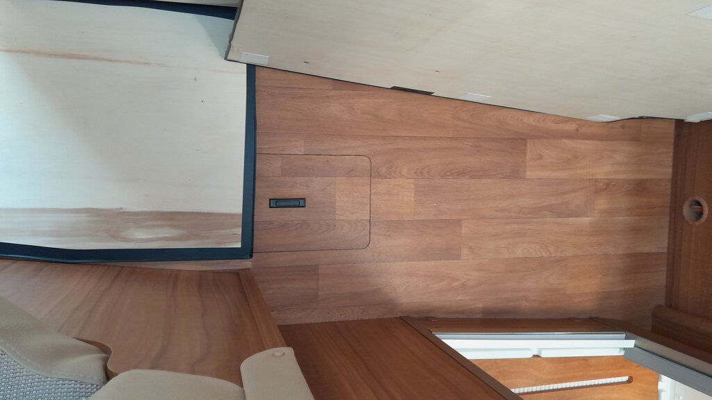

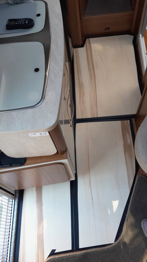

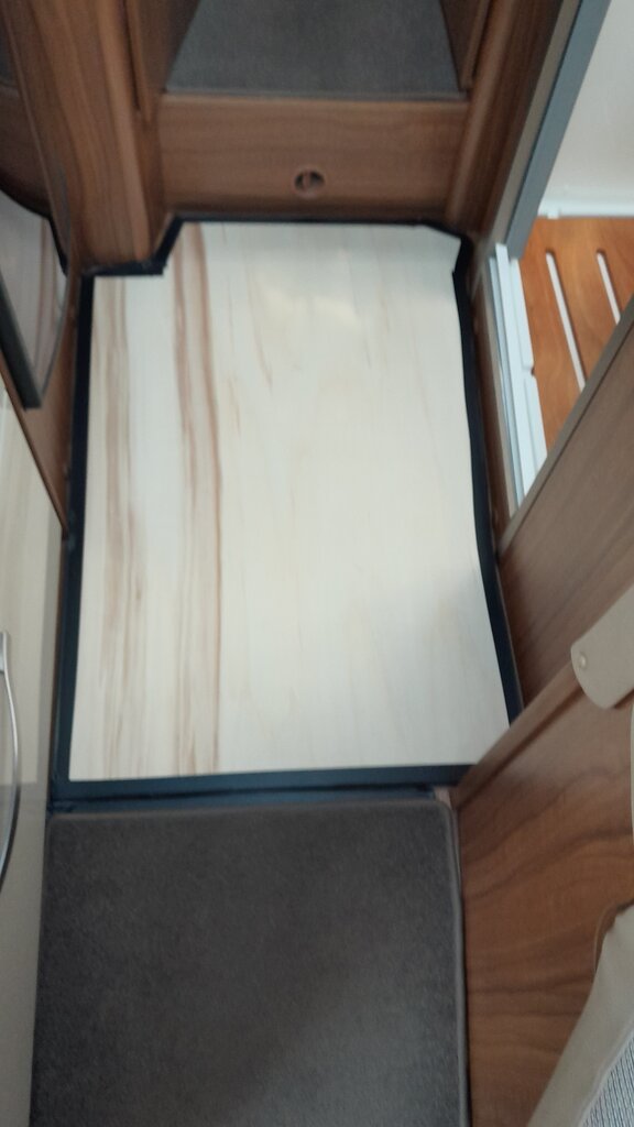

Ich habe den Fussboden mit 13mm Garnica Leichtbau-Platten ausgelegt.
Diese habe ich mittlerweile mit dunklem selbstklebendem Filz bezogen damit das bisher helle Holz nicht an den Schnittkanten des Teppichs zu sehen ist wenn der mal ein wenig verrutscht.
Da ich in der Mitte der Laufzone den Deckel für den Zugang zum Abwasserhebel beim Entsorgen öffnen muss, habe ich die Leichtbauplatte in 3 Stücke passend geschnitten. 2 davon treffen sich genau über dem Deckel und haben durch den verstärkten Rand des dortigen Bodenausschnitts genug Halt. Dort kann nichts nachgeben.
Der 3 Teil liegt im Bereich der Eingangstor. Somit kann ich trotz vorspringender Kanten (Schubladen, Podest usw) die neuen Bodenplatten zum Putzen hochgehen und kann auch den Bodendeckel zum Ablassventil öffnen. Dies wäre bei einer durchgehenden Bodenplatte nicht möglich. Darauf habe ich dann den bereits vorhandenen passgenauen Teppich einfach wieder draufgelegt.
Somit gibt es keine punktuelle Belastung des Fussbodens mehr. Mein Gewicht verteilt sich somit großflächiger.
Das war für mich eine günstige und zufriedenstellende Lösung. Da Hymer im Gegensatz zu Bürstner (mit dem gleichen Problem) keinerlei Kulanz bewilligt, bin ich nicht bereit für die Reparatur (nur im Laufbereich) durch Hymer bzw. Stengele 6.000 € zu bezahlen.

Dankeschön Uwe,
Mir geht es preislich genau wie Dir und Ich werde es genau wie Du machen!
Ganz herzlichen Dank für Deine Lösung!👍💪
