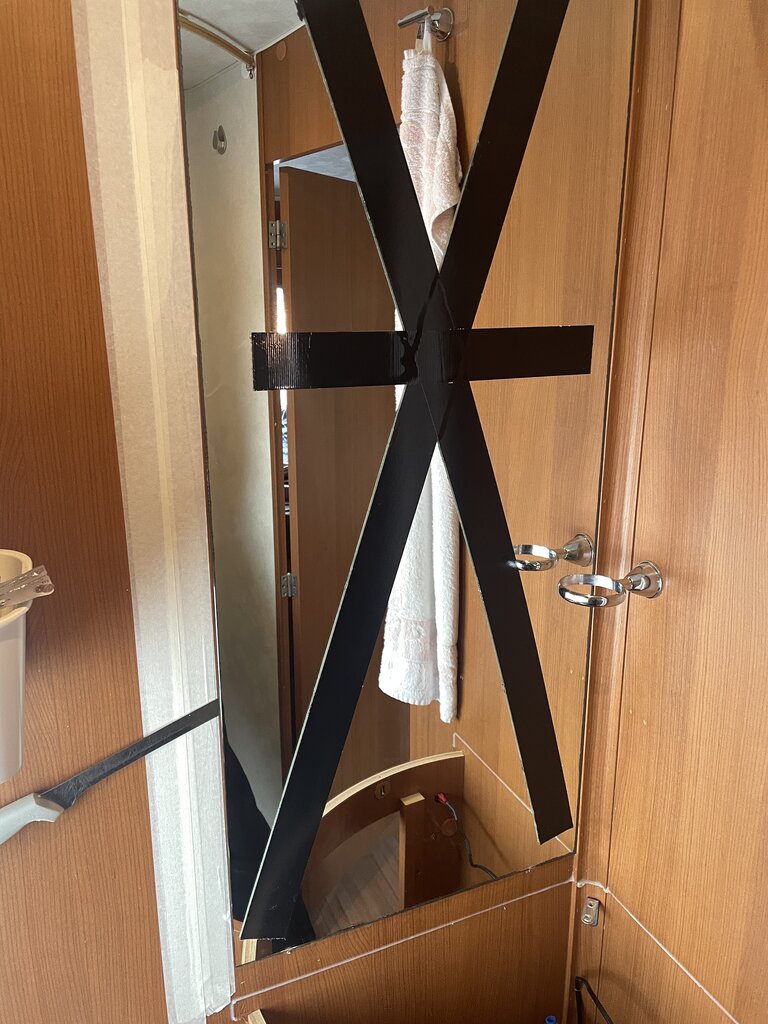

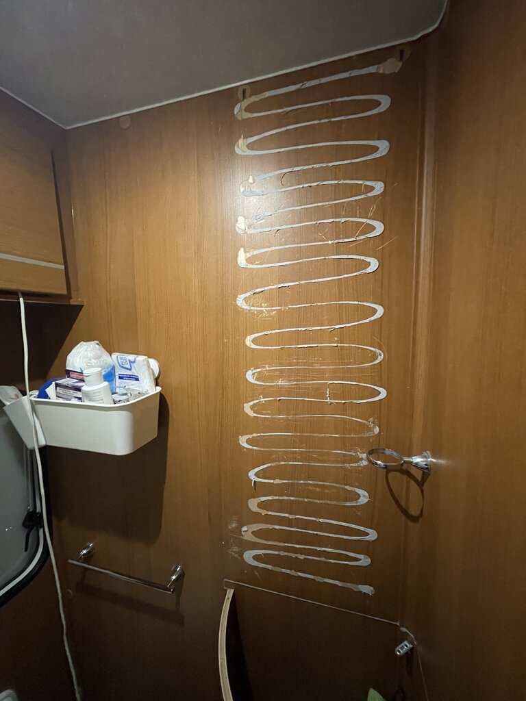

Waschbecken und Spiegel sind raus, der Spiegel war wirklich nicht so einfach, zuerst habe ich es mit dem langen Messer probiert, Fehlanzeige, anschliessend mit einem Sägeblatt aber auch das funktionierte nicht. Neben den Doppelklebeband für den Spiegel hat man auch noch grosszügig Sika verwendet. Also blieb nur noch mit Gewalt, mit Hammer und einer Spachtel habe ich dann den Spiegel Stück für Stück entfernt, nach fast 3 Stunden war ich ihn dann endlich entfernt.

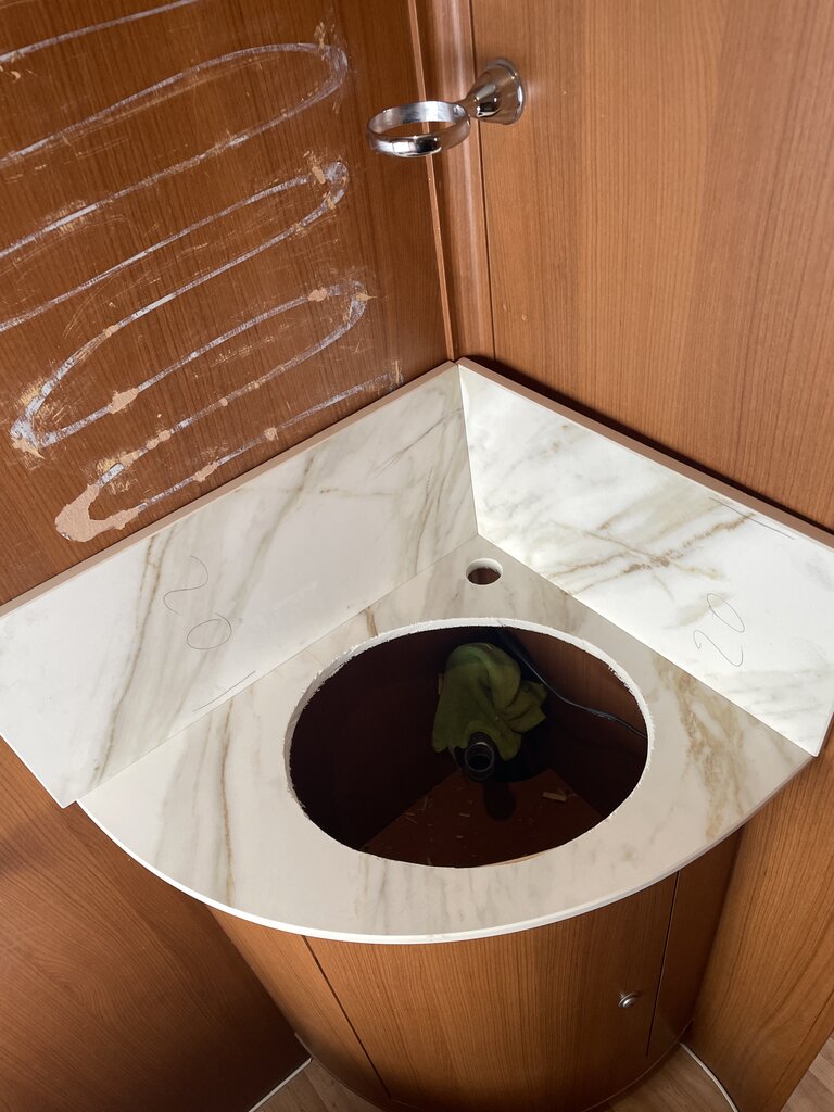

Um dies Seiteteile bis die Ecke zu bekommen musste die Eckleiste an der Stelle noch entfernt werden, ich dachte mir kein Problem ist ja nur eine Leiste und getackert. Falsch die Ecke ist ein Stecksystem in dem die Wände eingeschoben werden und dann mit Tackerklammern gehalten werden, Innen und Aussenecke ist ein Teil.
War halt etwas mehr Arbeit aber es ging, musste es mit Hammer und Meisel machen, da das Vibrationssägen natürlich bei den Monteuren auf den Baustellen sind.

Anschliessend Probemontage ob auch alles passt und dann mit Sika verklebt.

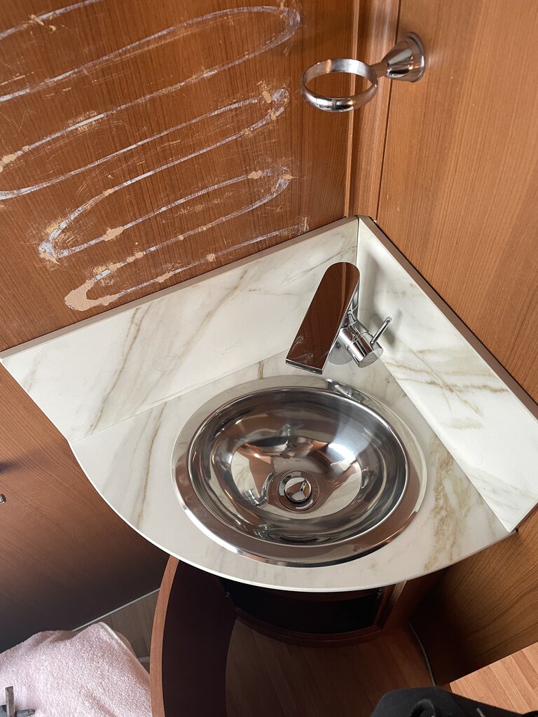

Probehalber auch noch Becken und Armatur montiert, ich und der Rest der Familie wollten sehen wie es fertig ausschen wird.
Nächste Woche gehts dann weiter da mir für heute das weisse Silicon fehlt.

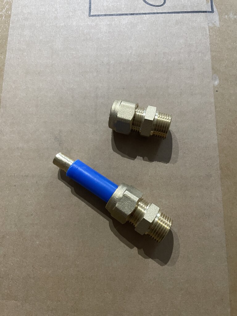

Zu Spät aber schaut bei mir ähnlich aus, muss noch ein Foto machen, ich habe 2 Conex Verschraubungen gekommen, sind eigentlich für Kupfer aber passt perfekt und da das Kunststoffrohr weicher ist habe ich noch Messing Innenhülsen montiert, bis jetzt alles dicht.Cybersoft hat geschrieben: Mi 14. Feb 2024, 08:31Vielleicht noch nicht zu spät, habe ich gerade unter unserer Küche gesehen, das ist doch genau das was du brauchst.
