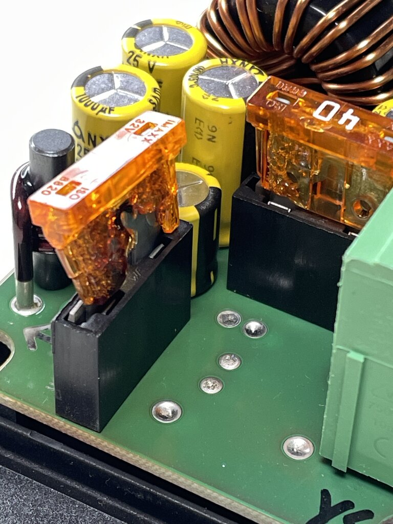

So habe natürlich meinen Booster gleich ausgebaut und dokumentiert,
So sieht die Sicherung aus,
sogar der Abstandshalter auf der Unterseite ist schon angeschmolzen,
und die Platine hat sich auch schon leicht verfärbt,

Zum ausprobieren habe ich jetzt mal die beiden Batterien ohne Booster verbunden, Kabel 16mm2 und ca. 1,5m.
Beim Starten konnte ich auf der app vom BMS der LFP sehen das hier kurzeitig knapp 60A rausgingen und kurz darauf wurde die LFP mit ca.38A geladen, nach einer Minute ging der Strom auf ca. 28A zurück um dann nach kurzer Zeit bei 24A Ladung zu bleiben.
Die Ladung der LFP war ca. 75%, also der 30A Booster bringt nicht unbedingt was. Ich muss jetzt mal schaun was ich einbauen werden, in jedem Fall was mit 50A, ob jetzt der votronic mit 50A oder der neue victron.

Einfach einen dicken Draht auf die Leiterplatte löten und die Sicherung überbrücken.
Neue Sicherung dann nach außen verlegen.Da natürlich eine größere Bauform nehmen.

Die Frage ist doch auch, braucht man diese Sicherung überhaupt.Südschwede hat geschrieben: So 10. Mär 2024, 14:31Einfach einen dicken Draht auf die Leiterplatte löten und die Sicherung überbrücken.
Mir fehlt aber mittlerweile das Vertrauen in das Teil.

Stimmt, diese Sicherung ist völlig sinnfrei, schließlich gibt es schon eine direkt an der Starterbatterie. Wer trotzdem nicht auf die Sicherung verzichten will, sollte sie zumindestens fest verlöten, wie es z.B. in Wechselrichtern üblich ist.

Hier eine spanische Lösung, wobei ich auch der Meinung bin wie Egon das die 40A Sicherung am Eingang üebrflüssig ist. Bleibt dann noch die zweite 40A Sicherung und da habe ich meine Zweifel das der Sicherungshalter genug Kontaktfläche hat für die 40A die fliessen könnten.

Auch die zweite Sicherung ist im Prinzip witzlos. Der Booster kann konstruktionsbedingt gar keinen höheren Strom liefern. Selbst wenn er kpl. durchbrennt, ist da immer noch die Sicherung im Eingang.

Dieser Meinung bin ich mittlerweile auch, im spanischen Forum gibt noch mehr solcher Fälle.Südschwede hat geschrieben: Di 12. Mär 2024, 08:29Auch die zweite Sicherung ist im Prinzip witzlos. Der Booster kann konstruktionsbedingt gar keinen höheren Strom liefern. Selbst wenn er kpl. durchbrennt, ist da immer noch die Sicherung im Eingang.
Ich kann nur jeden raten der diesen Booster hat den zu kontrollieren, ich bin mir sicher das die Meisten, wenn ich alle das gleich Problem haben.
Votronic weiss das mit Sicherheit und verkauft das Teil weiter, in meinen Augen unverantwortlich.
