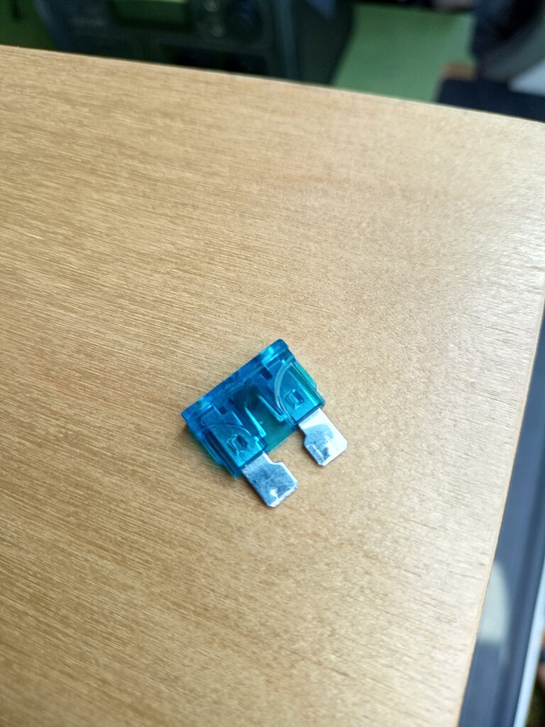

Re: Ladespannung für Bosch L5 008 12V 75Ah Dual Versorgungsbatterie via Solar in Victron
Super Tipp einen anderen Camper nach einer Sicherung zu fragen. Hat funktioniert.
Und ja geht sehr bescheiden raus die Sicherung, aber geschafft!
Leider... funktioniert der Regler mit Batterie noch immer nicht.
Gibt's irgendwo noch eine Reset Taste? Jetzt bin ich wirklich langsam am verzweifeln.
Es gibt am Batteriekabel zum Solarregler noch eine 15 Ampere Sicherung. Ist das ne Möglichkeit?
Klar die auch wechseln (oder messen ob defekt)
Tadaaaaa!
Wenn ihr meinen Freudentanz sehen könntet.....
Und für diese Sicherung reichte sogar das bloße Auge und nette Nachbarn, die eine neue Sicherung bereitstellen.
Ihr habt mir wirklich so Mega geholfen. Danke, danke,danke!
Also nächstes gibt es im Baumarkt wichtige Besorgungen zu machen
Problem gelöst!
Problem gelöst!
Auch wieder was gelernt, auf die Sicherungen bin ich nicht gekommen. Aber das beide Sicherungen durch sind ist komisch oder du hast vorher eine Kurzschluss verursacht, vielleicht mal im Auge behalten.
viewtopic.php?t=3701
Ja tatsächlich war ein lockeres Kabel von der Batterie zum Regler das Problem, was ich aber auch erst heute rausfand, weil die App nicht mehr funktionierte und ich am Regler gewackelt habe. Dann ging plötzlich alles wie gewünscht.Doraemon hat geschrieben: Do 15. Aug 2024, 20:58Auch wieder was gelernt, auf die Sicherungen bin ich nicht gekommen. Aber das beide Sicherungen durch sind ist komisch oder du hast vorher eine Kurzschluss verursacht, vielleicht mal im Auge behalten.
Als ich dann den Regler unter dem Sitz vorkramte, löste sich das Kabel komplett und verursachte DANN ERST den Kurzschluss. Es war nur die eine Sicherung am Kabel, welche durch war. Die am Regler scheint noch OK.
Die gelbe Sicherung am Regler brennt durch, wenn die Batterie verpolt an den Regler angeschlossen wird. Das heißt, wenn Plus und Minus vertauscht sind.

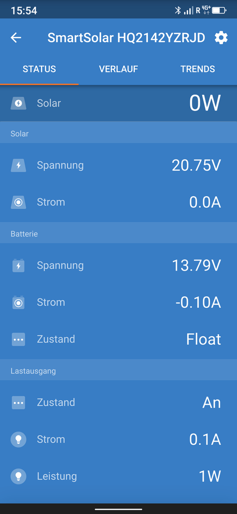

Ich habe mir jetzt alles nochmal in Ruhe durchgelesen, ich denke die Sicherungen sind geflogen weil du bei der Spielerei irgendwo mal kurz plus und minus zusammengebracht hast.
Dein post zeigt es klar,
viewtopic.php?t=6192#p186273
Bild zwei zeigt es klar, der Solarregler funktioniert und zeigt die Spannung der Batterie, somit waren zu diesem Zeitpunkt noch beide Sicherungen ok.
Mach doch mal ein Foto vom den Einstellungen heute Abend ohne Sonne, mal schaun wie dann deine Spannung ist. Gehe doch im in der victron app in den Verlauf, da siehst du wieviel in den letzten 30 Tagen geladen wurde.
