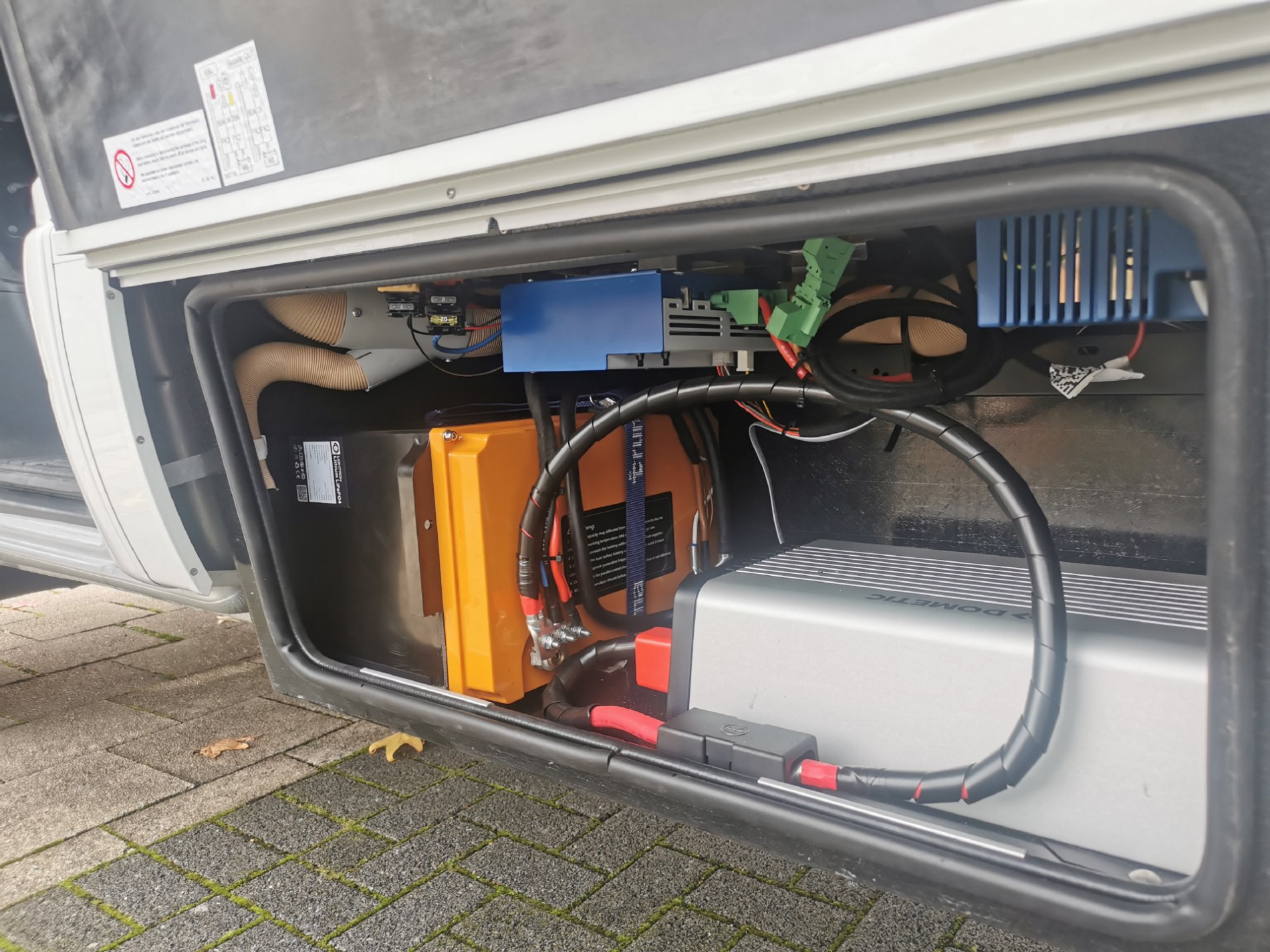

Ein Beispiel aus der Liste, die Tür schlägt gegen die geöffnete Klappe des Küchenoberschrank. Das kannte ich schon von meinem Exis, mit quasi gleichen Grundriss. Ein Stück Filz auf dem Umleimer der Klappe hat den Fall des Falles gelöst. Über sowas mache ich mir keine Gedanken, noch wäre das für mich eine Reklamation.
Du meinst sicherlich den wunderschönen Bogen des Batterie Anschlusskabels? Was und warum sollte mich daran stören?
In das Fach schaue ich doch nicht ständig rein. :roll:

Aber trotzdem hätte man das Kabel "anständig" verlegen können. Schaut so a bissl primitiv aus.
Jo, Hans,
Mal davon abgesehen, dass ich ihm (Bernd) dass das baumelnde Kabel unfachmännisch ist schon im passenden Thread geschrieben habe, ist der größte Quatsch nach der Batterie erst das zu lange Kabel und danach die ANL-Sicherung. Und dann 10 cm Kabel und in den WR der intern nochmal eine Sicherung hat. Die speisende Liontron hat intern auch einen Überstrom- und Kurzschluss-Schutz.
In der Betriebsanleitung des WR steht dazu:
Halten Sie den erforderlichen Kabelquerschnitt ein und setzen Sie eine Kabelsicherung (Abb.8 3, Seite 5) möglichst nah an der Batterie in die Plus-Leitung.
Das zu erkennen ist aber nicht die Sache des technisch unbegabten Käufers, das muss der "Fachmann" des Händlers richtig machen. Hat vermutlich der Auspuffschlosser - Lehrling gemacht. Ich hätte ihm als Ausbilder das Kabel um die Ohren geschlagen.
Weiterhin ist in der BA des WR vorgeschrieben, dass die VDE100 einzuhalten ist und intern die Brücken je nach Netzform richtig gesetzt werden müssen. Nach dem WR ist zwingend ein allstromsensitiver FI zu setzen... Bei der Qualität an Arbeit die man auf dem Foto sieht muss man um den Bernd und seine Lieben Angst haben...

Ehrlich, mir geht das Kabel an Knie vorbei, es muss funktionieren. Jetzt lasst das dicke Kabel bitte dort wo es ist.

Naja so ein bisschen kann man ja darüber schreiben mit anderen wissen wie so ein Einbau der Batterie aussehen muss.
Das ich ja nicht Bernd sein Fehler.

Klar, dafür hatte ich ja einen Liontron Thread aufgemacht. Weder "baumelt" (dick und stabil, halt nur im Bogen) ein Kabel, noch fehlt eine FI Sicherung. Eine Frage hätte schlau gemacht, dann hätte Alf sich weniger Sorgen um meine Lieben machen müssen. :mrgreen:

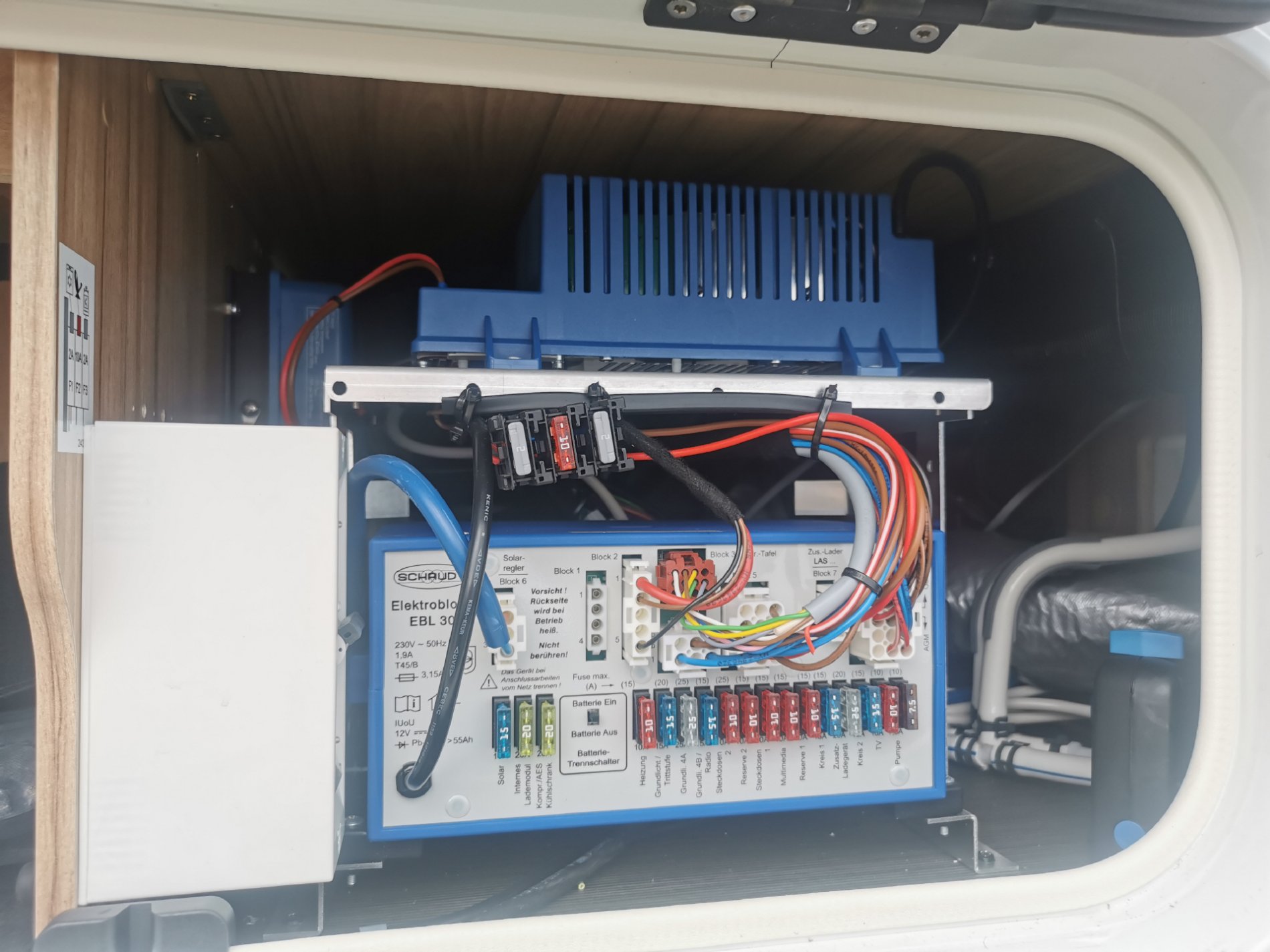

Auf dem Bild, eine Etage über dem WR und LifePO4, ist die FI Sicherung zu sehen, links der weiße Kasten. Über dem EBL das zusätzliche Ladegerät. Übrigens, der Werkstattleiter hat gesagt, so bauen wir das oft ein. Gut, das ist kein Beweis für Qualität.
