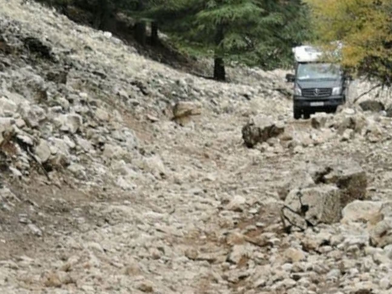

Bist du den Weg auf dem Bild gefahren? :o Schränke noch fest?

sigi hat geschrieben: Mi 2. Dez 2020, 17:13
Ich fahre einen ML-T 4x4 seit Anfang 2017 - über 50.000 km.
Z...
Sigi
Tolles Land, in dem die Bäume im 45 Grad Winkel wachsen. Ist das Down-Under? :shock: :roll:
Grüsse, Andreas

Musst dir das Bild grade anschauen, dann siehst du dass die Tannen auch Senkrecht stehen und da dass Ende vom Weg ist. Und weiter kommt man mit Allrad dann auch nicht mehr, für die nächsten Felsen fehlt dem Auto die Bodenfreiheit.

oooch, jetzt hast Du mir die Vorstellung von der Scheibe zerstört und ich bin vom Stuhl gefallen :mrgreen:
Grüsse, Andreas

akany hat geschrieben: Mi 2. Dez 2020, 17:50
Besser vom Stuhl als vom Rand der Erde ^^

Beitrag von sigi »
...wie ihr ganz richtig bemerkt habt, war das das Ende der Fahrt auf dieser "Straße", die mir hilfreiche Marokkaner als Umleitung um eine Baustelle gezeigt hatten, und die streckenweise nur durch Farbkleckse auf Steinen markiert und als Piste zu erkennen war. Ich wäre vermutlich schon vorher umgekehrt, denn der Weg bis hier war nicht viel besser, aber mein GPS zeigte mir, dass ich 850 Meter weiter eine richtige Straße erreicht hätte...
Die dicken Felsen im Vordergrund ließen sich leider nicht umfahren (und hätten auch die Bodenfreiheit eines Unimogs überfordert).
Also ging es rückwärts bis zu einer halbwegs passablen Wendestelle, und spätestens hier wäre es ohne Allrad aus gewesen.
(Für meine Möbel bestand hier keine Gefahr - da waren Pisten in Sibirien schon eher kritisch.)

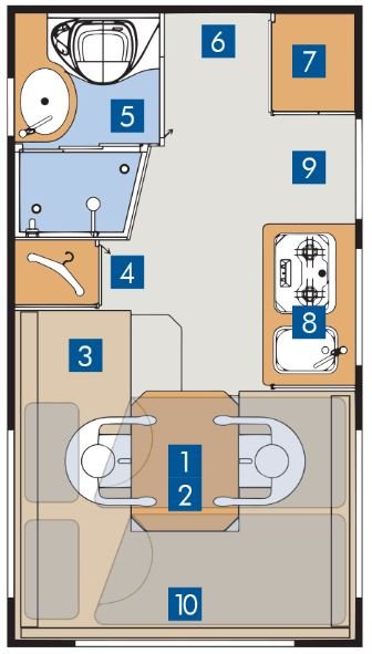

Nicht direkt zum Thema, jedoch eine Alternative...
Das Mobil hat sich jemand in der Nachbarschaft gekauft. ok, kostet etwas mehr, aber man kann auch mehr damit anfangen.
Kürzer, hinten nicht so viel Überhang. Hinten ein Hubbett, so ist das Ding deutlich unter 7m. Und im Möbelbau halt ne komplett andere Verarbeitung eines Herstellers, der im Bereich der 4x4 Mobile deutlich mehr Erfahrung hat.
Ebi
Beiträge: 3179
Re: Hymer ML-T 4x4 lohnen sich Allrad, Automatik und MBUX. Erfahrungen
Da hat der Hersteller doch glatt die Garage vergessen.
O. K. Wenn man keine Fahrräder, Ski, und sonstige Ausrüstung braucht.
Was soll man damit mehr anfangen können? Besser einparken?
Grüße, Alf
