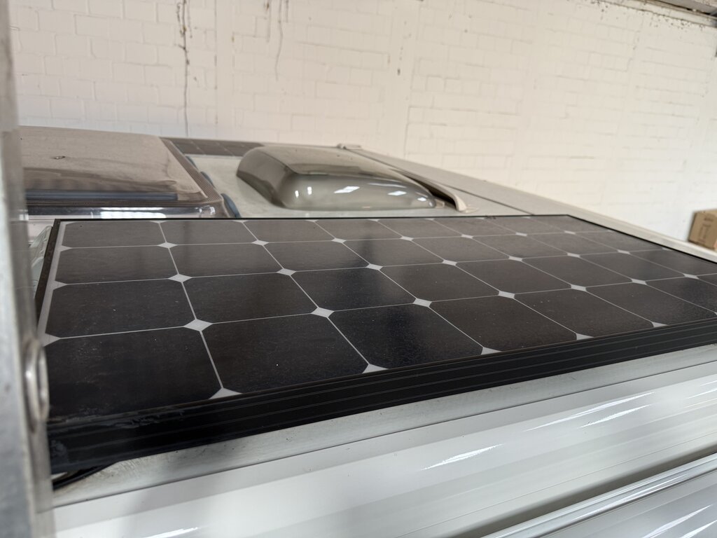

Ich hatte schon mal Masse aufgeschrieben, füge ich mal ein, müsste dann aber Final noch mal kontrollieren.
Das vorhandene, kann ich sonst auch entfernen daran soll es nicht scheitern,
da bin ich aber von der breite eingeschränkt, oder ich nehme eben nur 4x 100 W......

Ich könnte also von diesem Panel
https://www.ebay.de/itm/312766306656
was auch schon verlinkt wurde, 3 Stück nehmen und mit dem vorhandenen
parallel installieren.

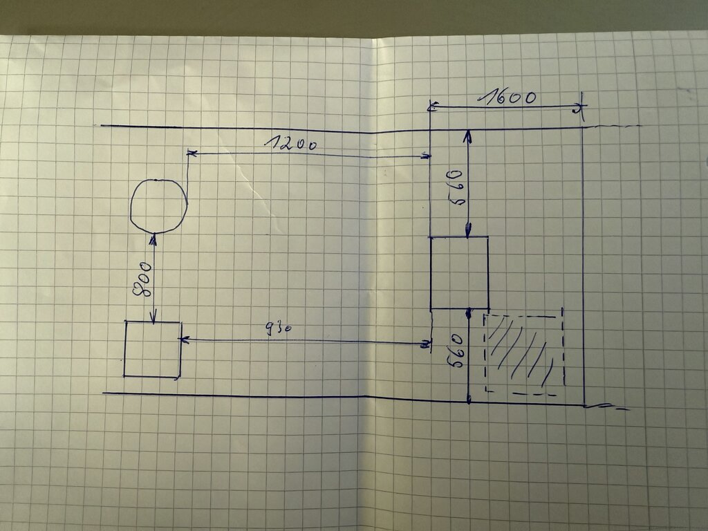

Mit den Maßen komme ich noch nicht ganz klar ... Wie ist die Gesamtdachfläche?
Nach meiner Interpretation der Skizze mussten 4 x https://www.offgridtec.com/offgridtec-m ... frame.html
Gehen 2 vor dem Heki 2 hinter dem Heki (wenn die 1600 stimmen)
Dann 2 Reihe und 2 Parallel würde gut auf dem 100/30 passen.

Cybersoft hat geschrieben: Fr 25. Okt 2024, 18:18
Vorne gehen die nicht, da ist noch eine kleine Luke, die habe ich vergessen einzuzeichnen...
Kai
Beiträge: 6380
Re: Frage zur Solaranlage die xte
Okay, dann musst du wohl einmal richtig messen und aufzeichnen. Dann kann man noch Mal nach Modulen suchen. Ist nicht ganz einfach zu puzzeln wenn es es bei dem einem Regler bleiben soll.

So hab nochmal geguckt, jetzt aber noch die Frage ob es so geht.....
2 Stück von diesen, seriell angeschlossen,
https://www.offgridtec.com/offgridtec-1 ... allin.html
das vorhandene weg, diese sind nur 10mm länger, würde dann einen Halter einkürzen.
Und dann 2 von diesen vielleicht ? :?:
https://www.offgridtec.com/offgridtecr- ... panel.html
diesen dann auch seriell und dann die beiden parallel anschließen.
Würde das gehen von den Werten?
Danke für die Hilfe *THUMBS UP*
Kai
