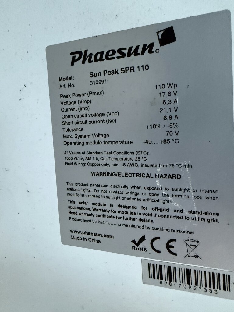

Hat mir jetzt doch keine Ruhe gelassen
Und bin zum Wohnmobil gefahren…
Hier die Daten :
Kai

Das Modul gibt es noch, aber natürlich auch Alternativen.
phaesun spr 110 bei Idealo.de eingeben.
Wenn Du parallel schalten willst, ginge sowas z.B.
https://www.ebay.de/itm/312766306656
Natürlich musst du VORHER noch verraten welchen Solarregler Du jetzt hast!

Beiträge: 6380
Re: Frage zur Solaranlage die xte
Unter der Voraussetzung, dass du bei dem Regler und dem alten Modul bleiben willst muss man genau rechnen:
Vom Prinzip her 2 Möglichkeiten.
4 x parallel
2 x parallel in 2 Reihen
Das wäre mit gleichen Modulen gar keine Problem, beim Mischen muss man auf die Spannungen achten. Vermutlich wird es aber günstiger 4 gleiche Module zu kaufen!
