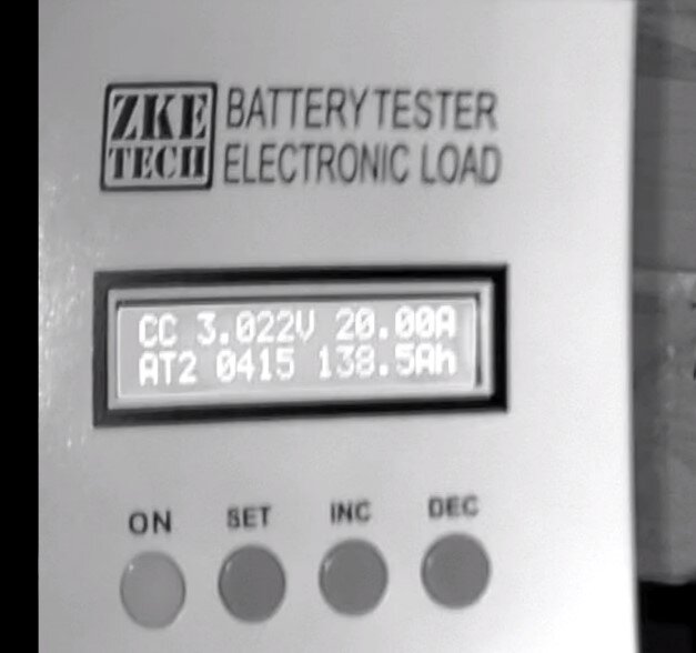

Nun wird gerade mit 20A entladen. Enladung bis 2,6V.

ca 135Ah entnommen und die Spannung ist noch bei 3,022V
Mal schauen wieviel bei 2,6V rauskommen.

Moin, kurzer Zwischenstand.
Bei Zelle 1 ist der Test dann durch.
Für die, die diese Tests nicht kennen.
Es wird als erstes die Zelle bis zu einer bestimmten Spannung geladen. In meinem Fall habe ich die Spannung auf 3,6V eingestellt.
Wenn diese erreicht ist geht das Testgerät in eine Ruhephase. Die habe ich auf 30min eingestellt.
Danach wird die Zelle bis zu einer bestimmten Spannung wieder entladen. Bei mir 2,6V
Als letztes wird sie dann wieder geladen bis zu den eingestellten 3,6V
Geladen wird bei meinem jetztigen Testgerät EBC A20 mit 5A. Entladen mit 20A.
Bei dem Neuen, auf das ich warte, sind es dann jeweils 40A.
So nun aber zu Zelle 1. Erster Step Laden hat 125,6Ah ergeben. Die Zellen sind also relativ leer versendet worden. Die Start Spannung war da bei 3,21V. Hier kann man sehr schön sehen, wie schon geschreiben wurde, das man bei Lifepo nicht umbeding an der Spannung sehen kann wie der Ladezustand der Zelle ist,
Entladen wurde dann insgesammt 144,6Ah. Und zum Schluss wieder 143,9Ah geladen.
Sollte sich dieses Ergebnis bei den nächsten Zellen auch so einstellen werde ich wohl mal ein kleines Gespräch mit dem Verkäufer führen.
Die Zellen wurden ja mit 150Ah angegeben. Bei den bekannten EVE Zellen ist selbst bei den Grad B Zellen immer ein Puffer nach oben drin.
Damit das erste Laden was nicht wirklich ausschlaggebend ist nicht so lange dauert lade ich jetzt gerade mit drei Labornetzgeräten die Zellen vor. Und Zelle 2 ist dann im Test

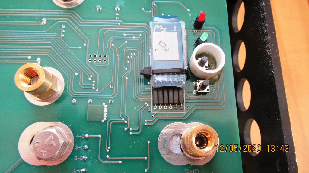

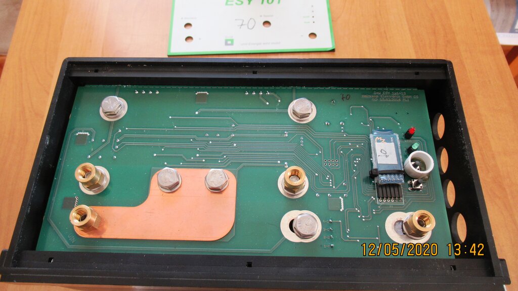

Hallo Oliver,womooli hat geschrieben: Fr 15. Nov 2024, 14:06Das Winston verbaut ist ist das was ich erhofft hatte zu erfahren.
habe jetzt zufällig noch ein paar Fotos gefunden als ich die ESY-Batterie geöffnet hatte.

Moin zusammen,
so Zelle 3 ist dann nochmal durchgelaufen.
Ergebniss anstatt der vorher 135,8Ah sind es jetzt 145,2Ah gewesen.
Etwas mehr aber immer noch nicht die angegebenen 150Ah.
