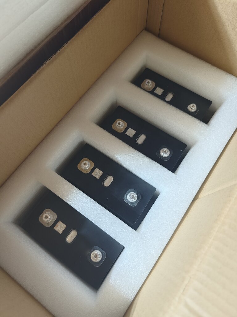

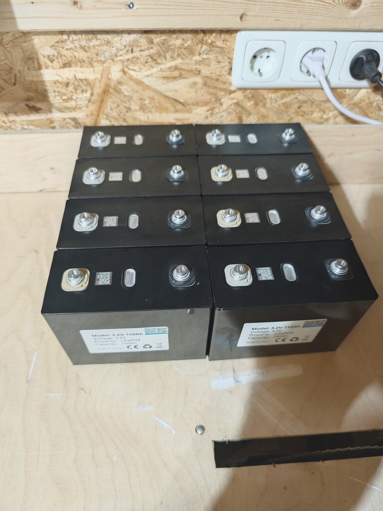

Bestellt habe ich dann 8 Stück, woraus dann die 300Ah Batterie zusammen gebaut werden soll.
Ich hab ja ehrlich gesagt immer so eine leichte Panik ob das über Ali bestellte auch wirklich ankommt.
Auch hier gab es nur eine sehr komische Trackingnummer. Diese konnte ich mit 17track auslesen. Anscheinend sind die Zellen mit dem Zug nach Deutschland gekommen. Denn sie sind heute tatsächlich angekommen per DPD.

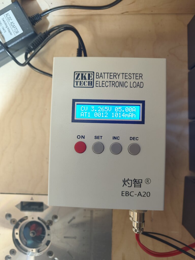

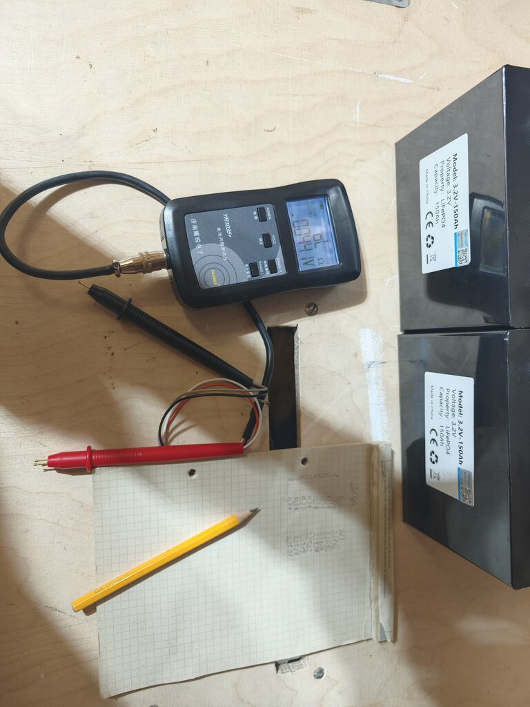

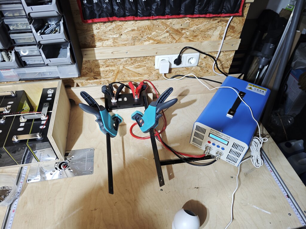

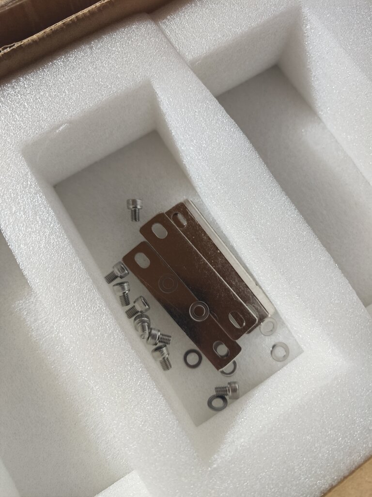

Je 4 Zellen in einem Karton. Sie sehen im Großen und Ganzen gut aus. Leicht bauchig. Der Innenwiederstand lag bei den Zellen bei ca 0,28 mOhm. Das ist nicht das was ich von den EVE Zellen kenne aber trotzdem erstmal ok.

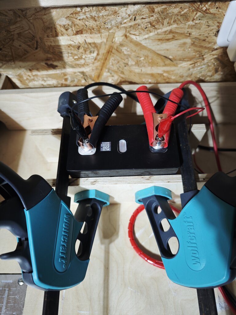

Ich werde jetzt alle Zellen einmal durchtesten. Dann kann ich mehr sagen.

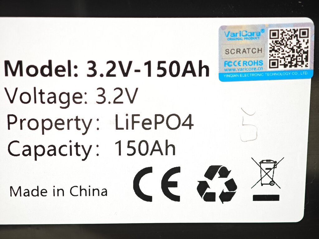

Was ist mit dem QR-Code?womooli hat geschrieben: Do 14. Nov 2024, 17:59Das ist nicht das was ich von den EVE Zellen kenne aber trotzdem erstmal ok.
Findet den man im Netz?

Den QR Code hab ich noch nicht ausgelesen.

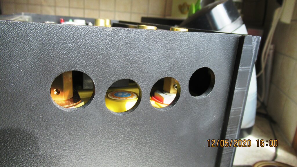

Hallo, meine ersten 2 x 100 Ah LiFeYPO4-ESY-Batterien waren von Sept.2016 bis Okt.2021 im ehemaligen
Frankia stehend installiert.
Sind dann im Okt.2021 mit umgezogen in den Carver, und weil da der Platz in der Elektrozentrale baulich
nicht hoch genug war, sind sie seit dem liegend installiert.
Funktionieren immer noch problemlos, ob vorher stehend oder jetzt liegend.

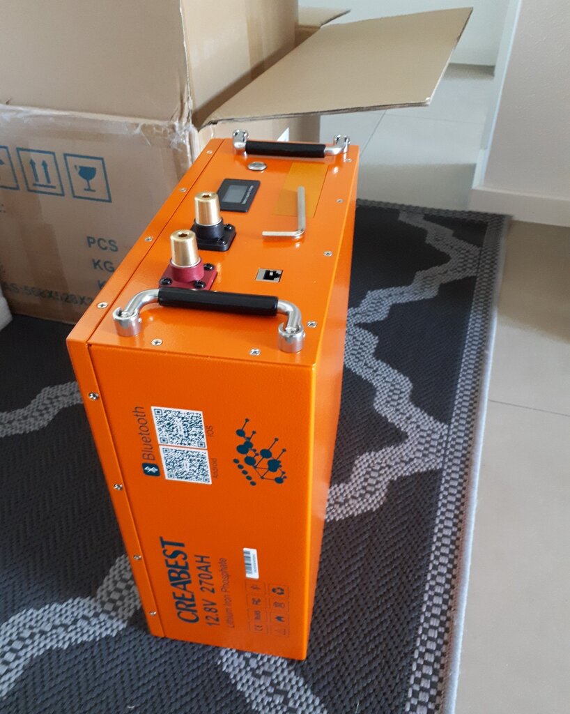

Klar macht selber basteln schon Spaß, vor Allem wenn es dann funktioniert.
Für alle anderen, die auch noch 4 Jahre Garantie möchten, wäre dies eine Option.
Creabest 270 Ah, Metallgehäuse, Display, BT Modul, An-Aus Schalter (!)
Firma/Lager ist in D, glaube Berliner Raum.
Gebaut für "unter Sitz Montage", wohl passend am Duc.
Läuft seit 1,5 Jahren bei mir liegend (40 Zyklen), allerdings nicht unter dem Sitz.

Riesen Monster.Billy1707 hat geschrieben: Fr 15. Nov 2024, 09:01Für alle anderen, die auch noch 4 Jahre Garantie möchten, wäre dies eine Option.
Würde nicht ins Akkufach passen.
Re: 300Ah Lifepo4 unter Ducato Sitz
Keine Ahnung, hast Du extra kleine Sitze im Duc ?
Geht ja hier um die "unter Sitz Montage".
Da passt er wohl rein, gibts auch YT Videos.
Moin, ja Billy kann mann machen.
Wenn ich dann aber den Preis sehe, uiuiuiu.
Das ist mal eben das Doppelte. Aber wie du schon geschrieben hast, ist das was für nicht Bastler.

Hallo Oliver,womooli hat geschrieben: Fr 15. Nov 2024, 09:47Walter hast du für deine Esy ein Datenblatt oder einen Link. Ich kann im Netz irgendwie nichts finden.
Wenn ich da deine Bilder anschauen würde ich sagen das der EInbau im Carver so für die Batterie genau richtig ist.
Stehend hätte ich sie wohl nicht installiert. Was ich mich nun frage was in der Batterie für Zellen verbaut sind.

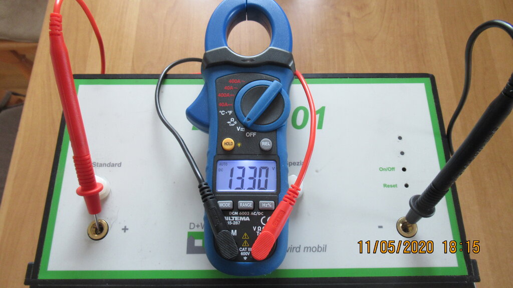

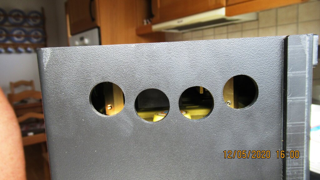

Diese ESY-Batterien habe ich im Sept.2016 hier bekommen :
- https://www.duw-energie.de/
War damals einer der wenigen seriösen Anbietern. Habe einen Termin in Herford gemacht, dann mit dem
Frankia dorthin gefahren und der Chef selbst und ein Mitarbeiter haben die 2 x 100 Ah ESY`s eingebaut
und alle nachfolgenden Unzulänglichkeiten, wie Mängel in der Bluetooth-Verbindung, hervorgerufen durch
den damal dicht an den neuen Batterien stehenden 2,5 kW Ectiv-Wechselrichter welcher störende Elektrostrahlung abgegeben hat.
Den dann ohne Zusatzkosten gegen einen etwas hochwertigeren gebrauchten 1,5 kW Meanwell-Wechselrichter
ausgetauscht, der dann auch die Anlaufströme unserer zwei Kompressorgefrierboxen geschafft hat.
Heute befassen die sich nicht mehr mit so kleinen Verbraucherbatterien, deshalb ist auch nichts mehr im Internet zu finden.
In den ESY-Battrien sind LiFeYPO4 - gelbe Winston Zellen.
Konnte ich selber sehen als ich noch in der Garantiezeit einen Batteriedeckel unter telefonischer Anleitung
geöffnet habe, weil der kleine Micro-An-Aus-Schalter mit einem Zahnstocher nicht mehr erreichbar war.
Seit dem schalte ich eben die Batterien nicht mehr total aus bei längeren Standzeiten.
Bedienungsanleitung und Daten zu den ESY-Batterien
Ich hoffe die Auskünfte und Infos sind für dich ausreichend.

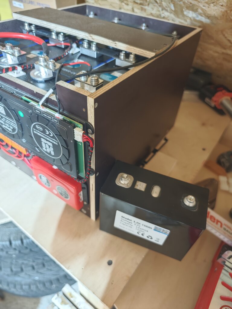

Wattstunde bietet die 150AH LifePo4 Novacore an. Sie ist exakt so groß wie die serienmäßige 100AH.
So kann man problemlos, Plug&Play, 300AH unter den Beifahrersitz dübeln.
Außerdem hat sie serienmäßig einen Balancer verbaut.

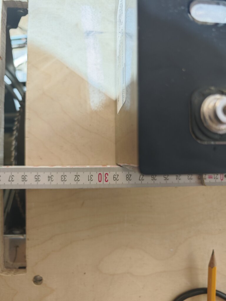

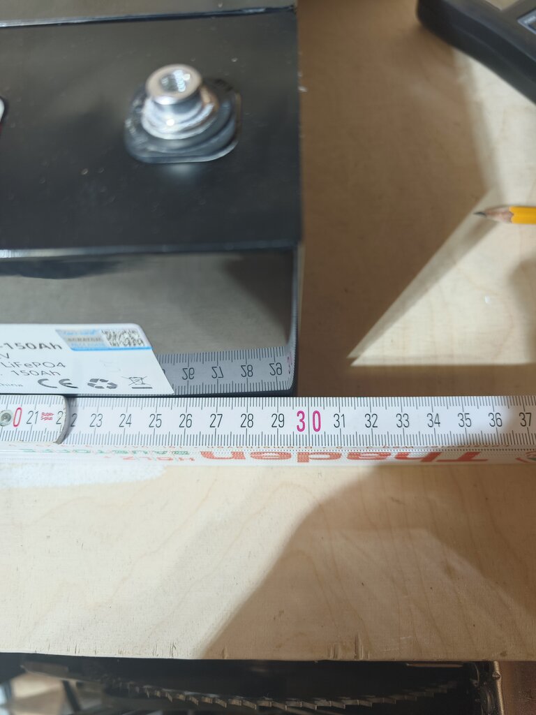

Sven ich würde fast drum wetten das da die Zellen drin sind die ich oben verlinkt habe.
Ich habe ansonsten nähmlich keine anderen in der Größe mit der Speicherkapazität gefunden. Weder bei Aliexpress noch bei Alibaba
Es ist echt schwierig niedrige Zellen zu finden. Breie und Länge gibt es einige aber fast alle sind min 200mm hoch und da ist dann das Problem mit der Untersitzmontage.

Ich habe 8x 120 Ah neben den standart Li-Akku mit 100 Ah stehen. Hab auch laange gesucht-
