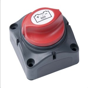

Welche Schalter kann man dafür nehmen? Meine Module liefern 24V mit 15A.Cybersoft hat geschrieben: Mi 8. Jan 2025, 22:35Natürlich, manche haben da auch diese Trennschalter in einer Leitung.
Re: Probleme im Winter Batterie, Solar, 12V Verteiler (EBL)
Jeder Schalter der über dieser Spezifikation liegt.

Ist mir schon klar, war aber zu bequem zum suchen. Nun habe ich spontan einen gefunden:
https://de.aliexpress.com/item/10050081 ... gLWhfD_BwE
Den gibt es auch wesentlich teurer bei Amazon: https://www.amazon.de/dp/B0C4K8FM4B/ref ... RhaWw&th=1
nein, nein, nein.Wernher hat geschrieben: Do 9. Jan 2025, 20:54Ist mir schon klar, war aber zu bequem zum suchen. Nun habe ich spontan einen gefunden:
1. Ist eine (nicht sauber funktionierende) Sicherung, kein Schalter.
2. Die M6 Anschlüsse sind zu klein (auf Deutsch, popelig) und rauchen dir ab bei größer Belastung.
3. Kauf was GESCHEITES, auch wenn es halt "richtig" Geld kostet, damit du, neben mir stehend dein Womo nicht abfackelst (und mich ggf. mit)

Ich weiß, ist eine Sicherung, kein Schalter. War nur der erste Treffer.Ragu hat geschrieben: Do 9. Jan 2025, 21:03nein, nein, nein.Wernher hat geschrieben: Do 9. Jan 2025, 20:54Ist mir schon klar, war aber zu bequem zum suchen. Nun habe ich spontan einen gefunden:
Dies o.ä. wäre mein Tipp plus auf maß sauber verpresste Kabel mit Ringösen auch von denen...Wernher hat geschrieben: Fr 10. Jan 2025, 18:59Ich weiß, ist eine Sicherung, kein Schalter. War nur der erste Treffer.
https://www.fraron.de/einbauzubehoer/ba ... -12394793/
